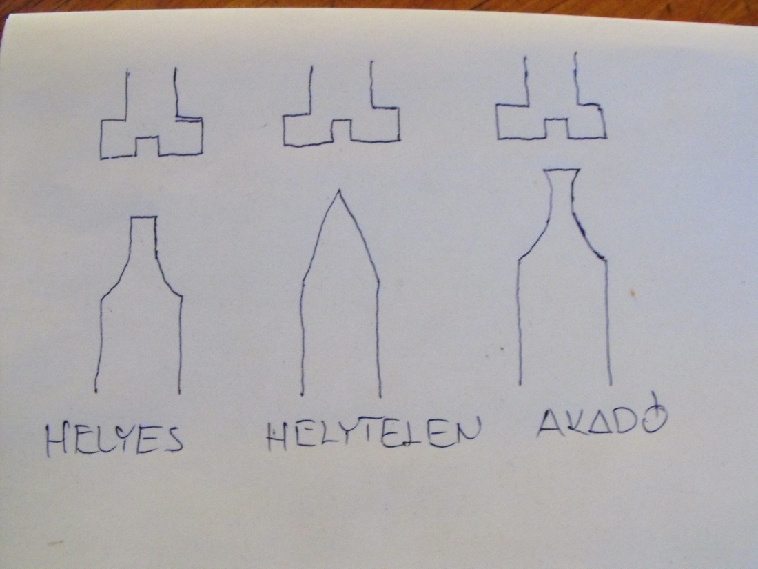

        Ha nem áll rendelkezésre olyan csavarhúzó ami ütésre fordul,akkor talán így.. Click image for larger version
ID:	144840 Végső esetben,menthetetlen helyzet esetén le lehet fúrni a csavar fejét. a blokk így is széthúzható,ezután a csavart könnyen ki lehet venni.

            Ilyen csavaroknál szoktam készíteni olyan csavarhúzót, mint ami az alábbi képen a harmadik. Ha azzal nem jön ki, akkor fúrógép megoldja.

              Köszönöm a sok segítséget, Atti69 által csatolt kép, első tipusú csavarhúzókkal próbálkoztam. Akadót megpróbálok szerezni... Ha az sem jön be, marad a fúrás. Bár attól kicsit tartok, mint általában az "utolsó esély" tipusú dolgoktól
