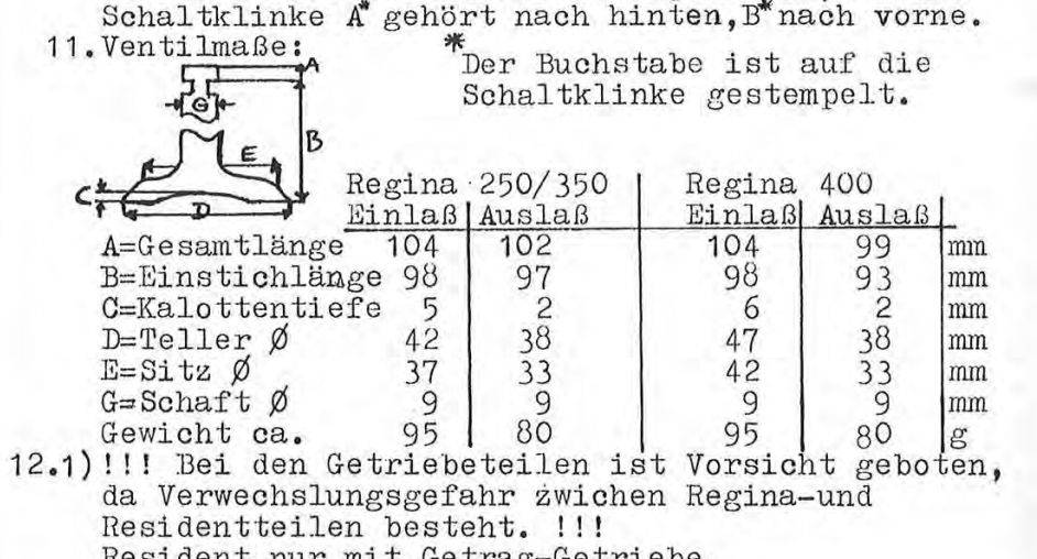

      Úgy tűnik egyfelöl, a szelep az előirt 102mm helyett 104mm. Ez talán még nem lenne nagy gond, de mélyre van marva, szerintem, a szelepülés is

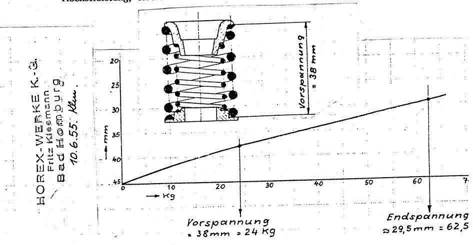

      A szeleprugók berakás után 38mm-nek kellene lenni, az enyém 45mm

      Nem csoda hogy lötyög a rugó
      Lehet tenni alátétet az alsó rugótányér alá és jó is lenne dehamár szétszedett állapotban van...

                Megrajzoltam a helyes szelepméreteket és elvittem a hengerfejet a mesterhez
                Megbeszéltük. Egyelőre nem lesz szelepülés, csak új szelep, aztán majd meglátjuk
                Hazajöttem és gondolkodtam, átnéztem újbol az adatokat és méricskéltem
                Felhívtam a mestert hogy vegye rövidebbre a szelepéknél a beszúrást
                Talán igy lesz berakáskor elég feszes a rugó
