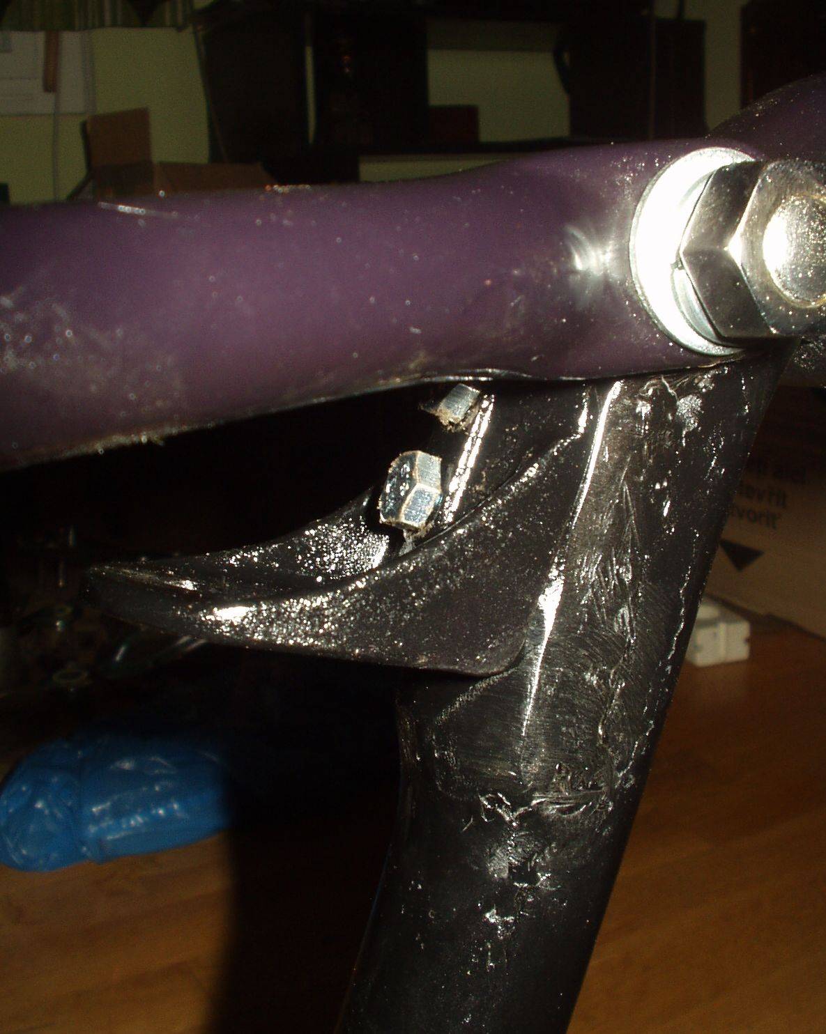

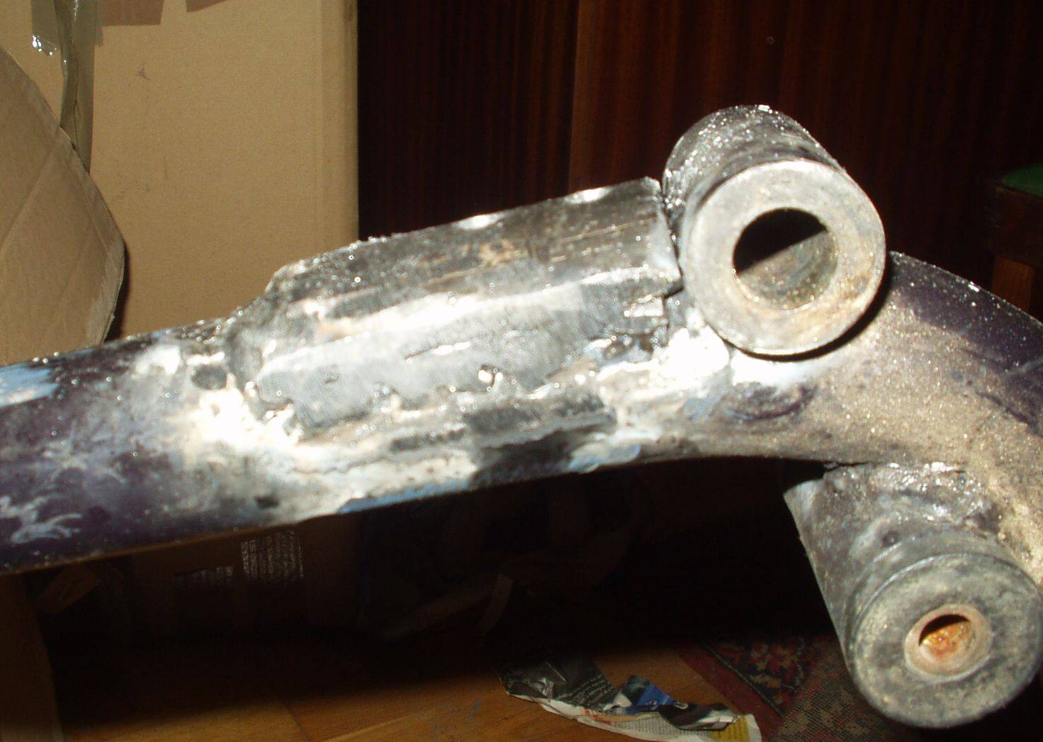

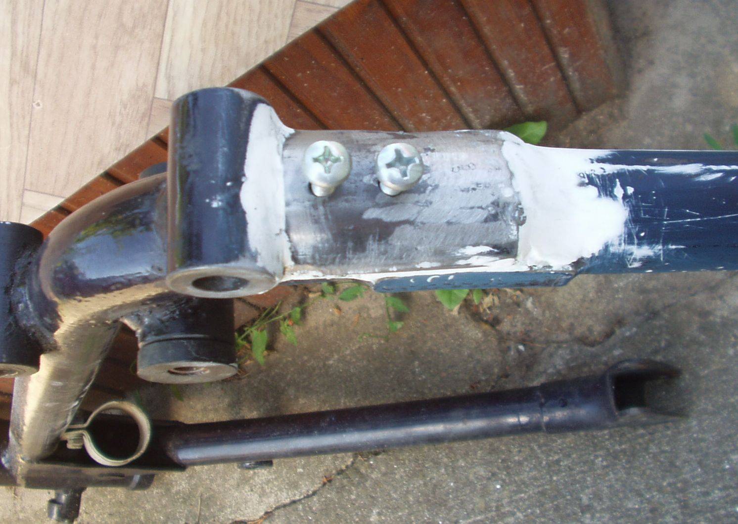

      Kis lépéssel elöbbre
      Valaha a váz első része eltörött. Hajtottunk egy újat, miböl sem állt az nekünk
      Az eredeti váz csövei mufokkal voltak összeforrasztva, de én ezt kihagytam, ezért a lengőnyeregtartó sem került vissza, egybe nyereg volt rá
      Most visszatettem volna a nyeregtartó vinklit, de valahogy nagy volt a csőre. Persze nagy, mert bár az eredeti cső is 36mm-es de a mufnál értelemszerüen vastagabb.
      Vettem egy 10cm-es csövet a vastelepen. Gondolhatjátok hogy nézett rám az eladó
      Hosszában kettévágtam és egyiket a váz csőre igazitottam, kalapáltam, a másik darabot meg erre
      És lőn csoda, a vinlki íve stimmel. No ide kerestem korábban M7 menetfúrót, az meg lett oldva, most vettem M7 csavart is oda
      1/ csőre csőre cső

      2/ lefújva

      3/ helyén a vinkli

      Kis öröm is öröm
