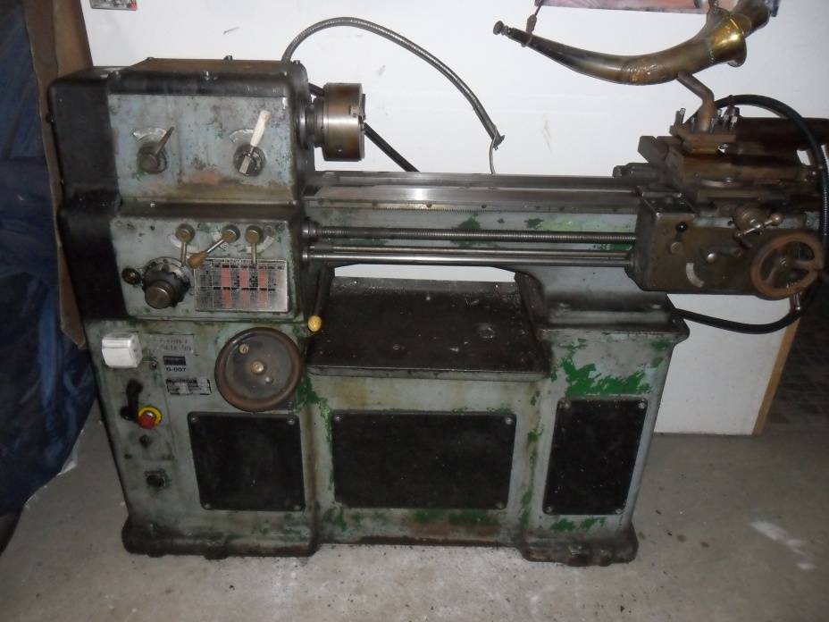

    820kg.
    Ez egyre rosszabb !
      Vas árban adják? Vagy miért érdekes a súlya?
        Már lassan ott tartunk !
        Mert el kéne hozni Pestről , és az utánfutózás egyre kizártabb !
        OdinHEM kedvelte ezt.
          Kedves Gyuri!

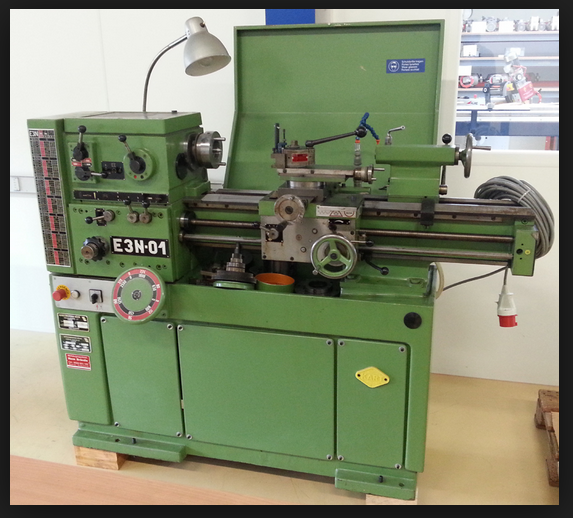

          A szegnyereg formája,valamint a főorsóház kezelőkarjai és a norton kiállása alapján ez a gép egy E2N 750.Rá van szerelve egy XRM 250 rövid menetvágó berendezés,amely hiányos.A rövid menetvágót külön megrendelésre a géppel együtt szállították.
          Nem tudok most többet írni erről a berendezésről,de ha kívánod bővebben utána nézek.
          Jó kis gép,ha tudod szerezd meg!A motorját le lehet cserélni 1Kw-ra és az apróbb munkákra nagyon jó.

          Szét kell szedni legalább annyira,hogy a súlypont lejjebb kerüljön és benyomni a Hunyadiba,vagy egy nagyobb futó.Nem lehet gond a hazaszállítás,ha kell szervezzünk brigádot és hazatoljuk neked csövön spájszerrel.

            Kedves Gyuri!
            Léptél már valamit a gép ügyében?
            Az jutott eszembe,hogy ha tényleg megveszed,azért ne felejtsd el megkérdezni,hogy megvannak e a rövid menetvágó hiányzó részei,mert lehet,hogy ott kallódnak valahol a közelében.Amúgy is érdemes elhozni az összes tartozékot,amit csak lehet és megvan,hogy lehetőleg mindene meg legyen.Tartozékok tekintetében nagyon sok mindent meg lehet utólag szerezni,innen-onnan,de elég jó áruk van.Egy cserekerék garnitúráért elkérnek 25-30 000,-Ft.-ot.
            Amennyiben komolyan gondolod ezt a gépvásárlást,írd meg és átnézem a gépkönyvet ,kimásolom neked,hogy milyen és mennyi tartozékok vannak gyárilag a géphez.
            Nem sok becsülete lehet ott ahol tárolják,ha még az ágy lekonzerválására sem fordítottak figyelmet,-de úgy látom a rozsda csak felületi,azt egy kis olajjal és puhafával le lehet dörzsölni róla.

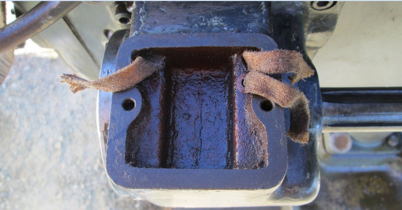

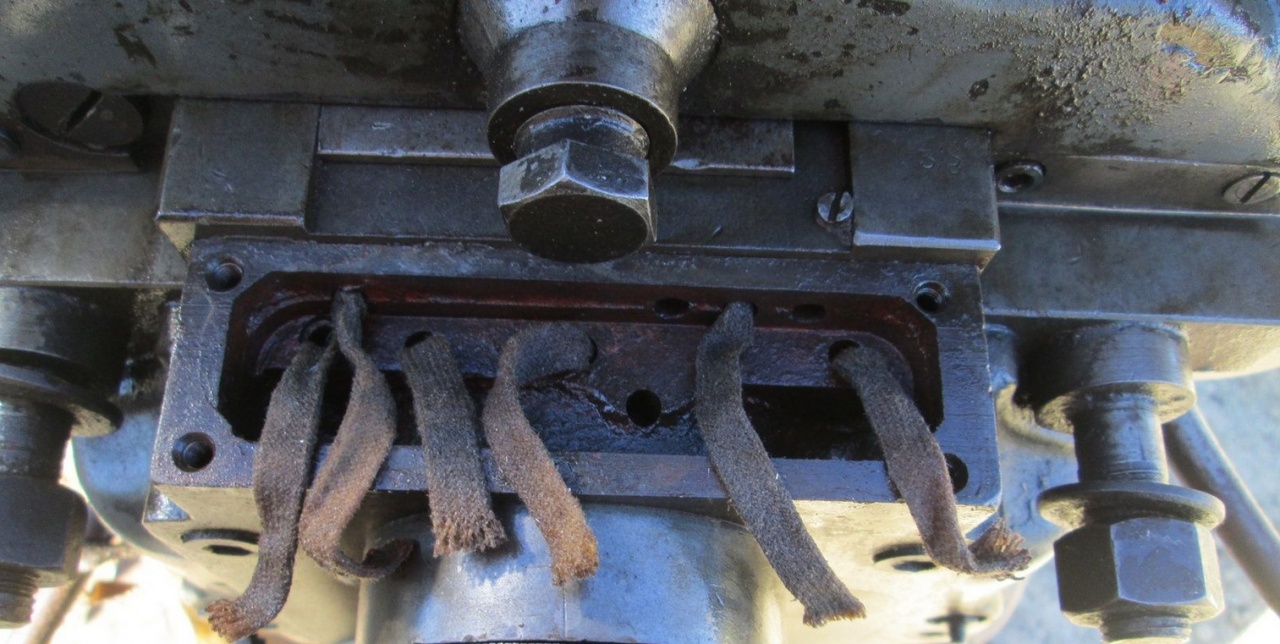

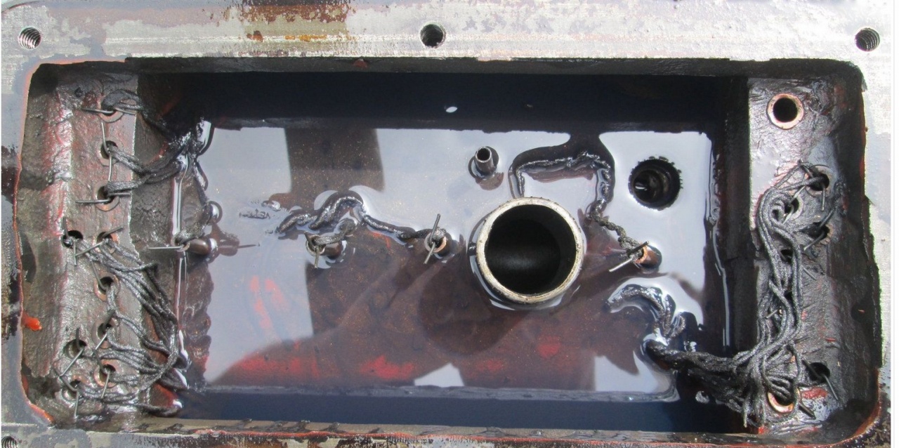

                    El lehet játszani a főorsó csapágyak kényszerkenésének gondolatával is,mert az eredeti felhordós kenés a fogaskerekeknek megfelelő,de a csapágyaknál megkérdőjelezhető.Találtam egy elveiben nagyon egyszerű és házilagosan is viszonylag könnyen elkészíthető centrifugál szivattyút,amit könnyen el lehetne helyezni a főorsóházon belül,melyre rá lehetne bízni a főorsó csapágyak kenését.A fogaskerekek kenése,maradhat az eredeti.
Name:	Somua FH1 olajszivattyú.jpg
                    A rezgő olajozásról egy pár kép,hogy egy kicsit szemléletesebb legyen:
Name:	Somua FH1 rezgőolajozás 02.jpg
ID:	151485Click image for larger version
Name:	Somua FH 1 rezgőolajozás 01.jpg
ID:	151486Click image for larger version
Name:	Somua FH 1 rezgőolajozás.jpg
                    Ezek a megoldások egy SOMUA FH1,Francia gyártmányú univerzális marógépben vannak alkalmazva,mely a korában a modernek közé volt sorolható.A gyártási évét nem tudom pontosan,de az 1950-es évekre tehető.

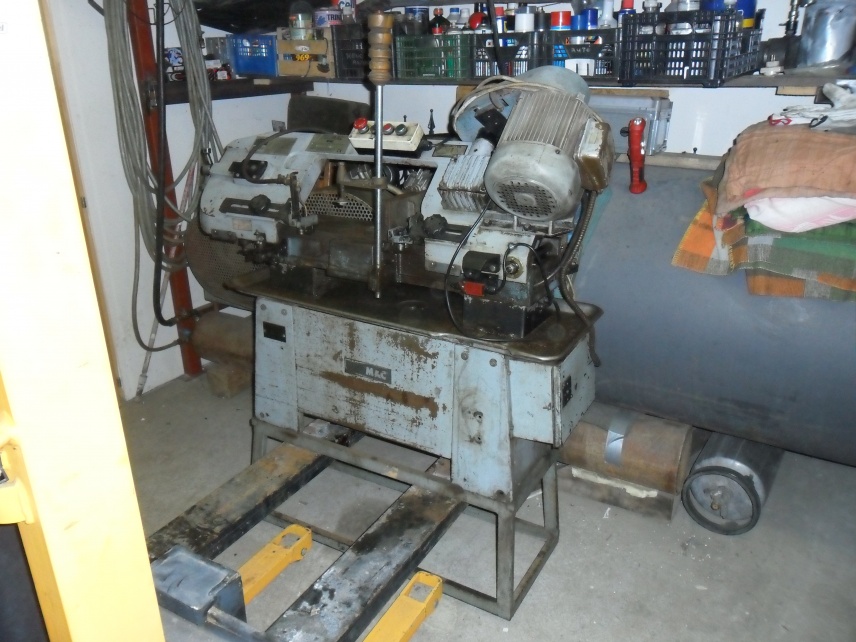

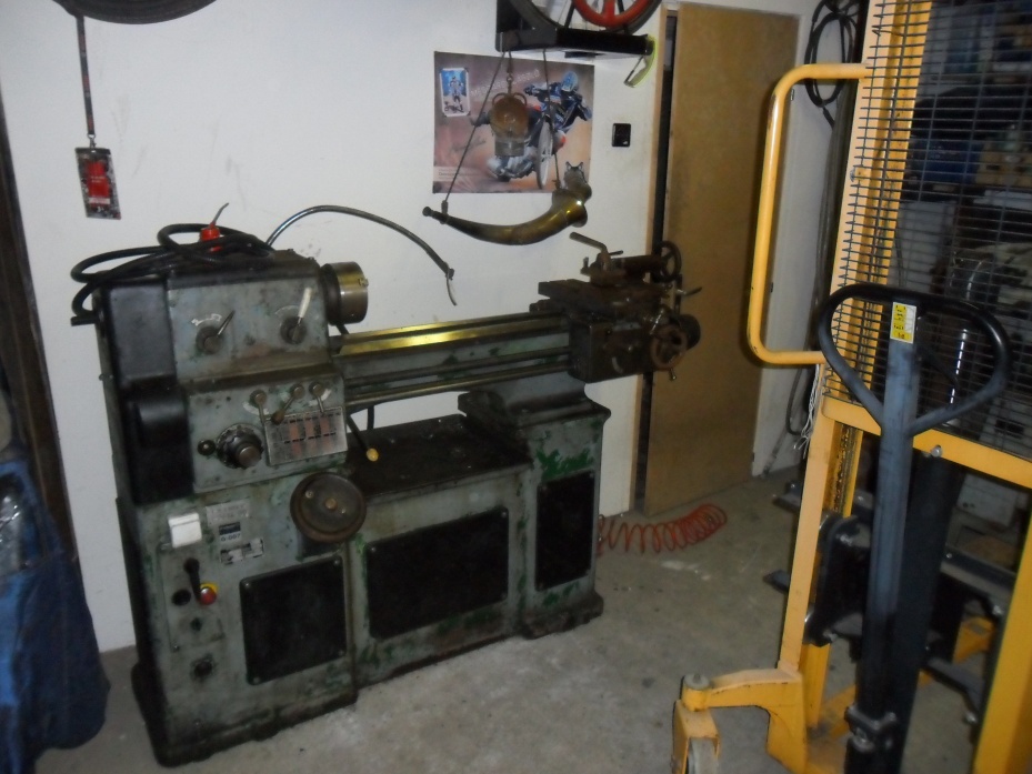

                        Tegnapi beszerzés ![ATTACH=CONFIG]35474[/ATTACH][ATTACH=CONFIG]35475[/ATTACH][ATTACH=CONFIG]35476[/ATTACH][ATTACH=CONFIG]35477[/ATTACH][ATTACH=CONFIG]35478[/ATTACH][ATTACH=CONFIG]35479[/ATTACH]
                        És hol vannak a motorok az eszterga helyéről?
                          Logisztika !!!...................
                          Che, Atti69 és heeegany kedvelte ezt.
                            Az a tülök jelzi a munkaidő végét??
                            Che, mir-mur és Fergusson kedvelte ezt.
                              Én azt hittem anyagvizsgálati hallócső...

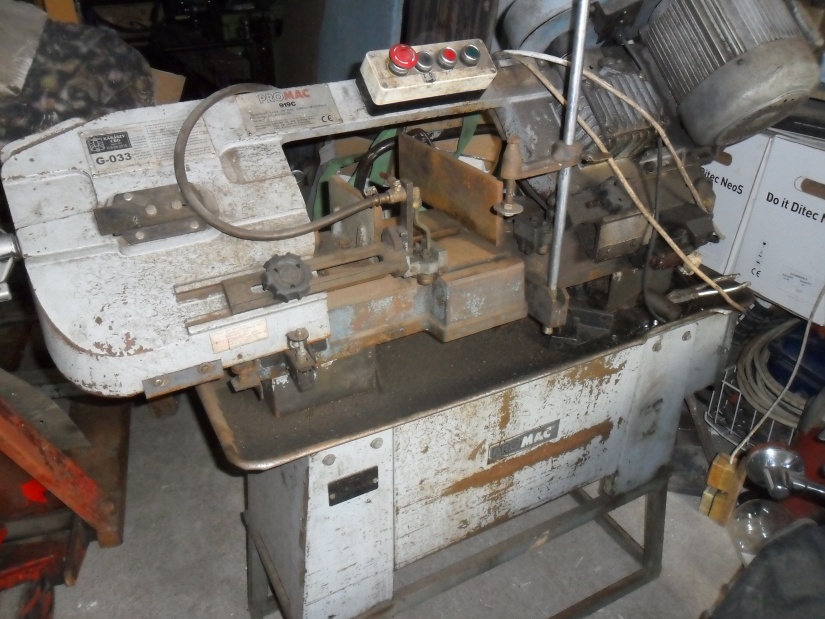

                                Nagy gratula a szerzeményeidhez,őszintén meg mondom hogy nagyon kiváncsi volnék hogy mennyiért tudtál hozzájutni ahhoz a fémfürészhez,légyszives ha nem titok akkor áruld el nekem
