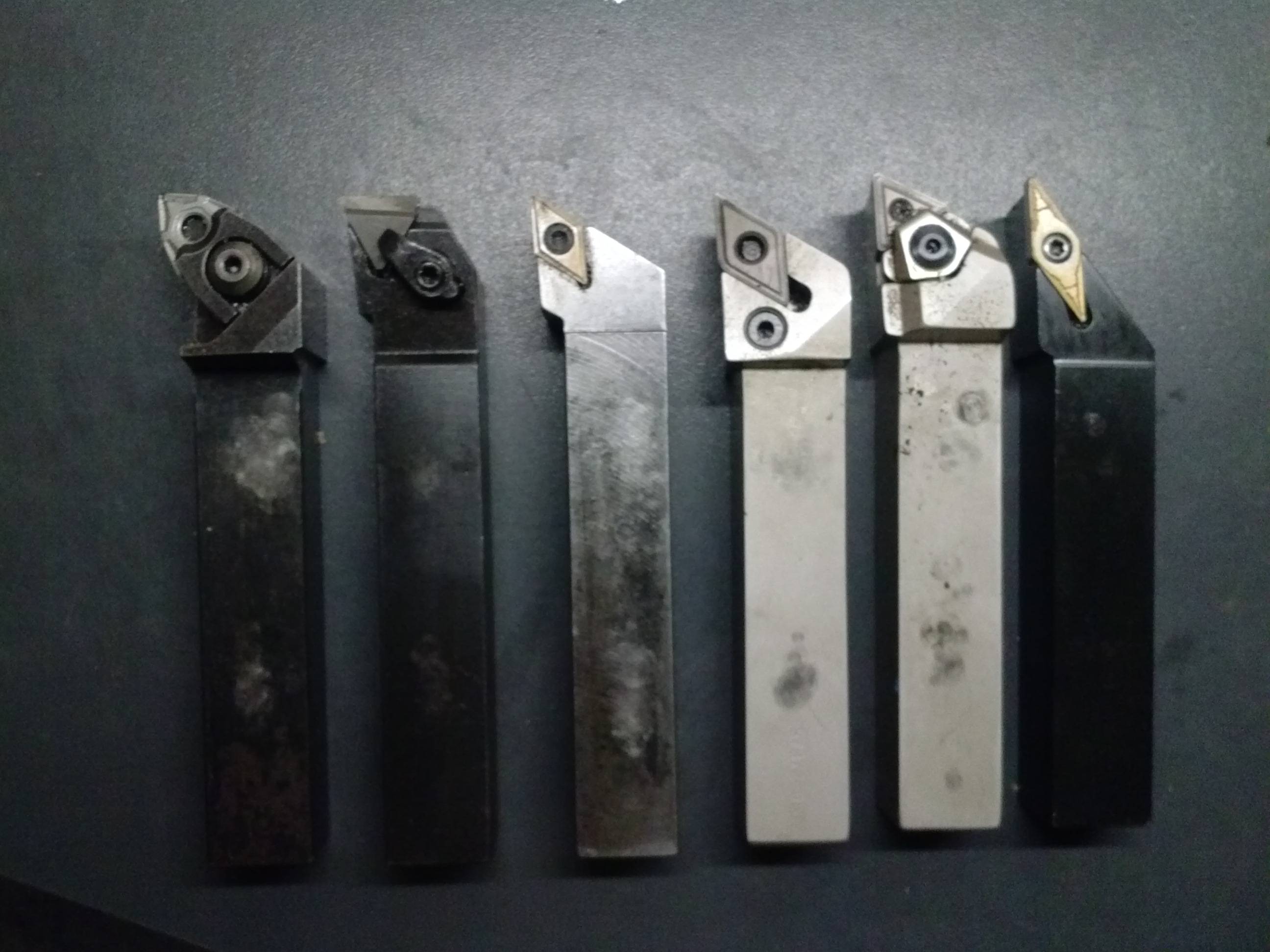

      Ha megengedtek egy kérdést még. Az alábbi fotón szereplő kések esetén lehet olyanról beszélni, hogy melyik késnek mi lenne a sajátossága? Próbáltam utána keresni, de nem igazodtam el sikerrel. Vagy a gyártói kreativitás van a háttérben? Click image for larger version

        A_László eredeti hozzászólása Hozzászólás megtekintése
        Click image for larger version  Name:	CAM00586.jpg Views:	1 Size:	322.0 KB ID:	211983
        Hajítsd már el ezeket az izéket !
        fogsz egy kést beállítod fogszegy anyagot egy állandó fordulaton egy átmérőn addig állítod az előtolást amig nem forgácsol szépen ,ennyi!ha anyagot cserélsz vagy más átmérőt faragsz ugyanazzal a fogásmélységgel más előtolás kell,ha válltoztatsz az anyagon,a fogáson:más horonykialakítású lapka kell egy méretben (alakban legalább 10-20 típusú horonyprofil és más más anyag minőséghez más más keménységű jelölésű lapka kell)
        Egy késszárhoz legalább négy öt fajta lapka kell külömböző munkákhoz anyagokhoz,ráadásul nem szeretem,mert csak kifogástalan gépeken dolgozik,nagy forgácsolóerővel mert nem vág hanem túr attól fényes a felület,a szép forgácsolt felület egyenletes szürke.....
          Ok, köszönöm a hozzászólást. Megint hallottam valami számomra újat. Mikor magamnak kell valamit esztergálnom szinte mindig C45-ös anyagot használok. Ennél az anyagnál forrasztott lapkás, vagy inkább a gyorsacél késsel érdemes dolgozni?
            Az jó anyag,szépen lehet forgácsolni,és edzhető,és edzés nélkül is jó.
            Lehet gyorsacéllal az én elődeim mindent azzal faragtak,rendkívül szépen alakítható szerszám ,hátránya az alacsony vágósebesség,jó anyagnál folyamatos hűtést igényel.(lassú)
            Javarészt forrasztott-lapkást használok rendkívül változatos alakú és anyagú bontott alkatrészekből,addig alakítom a kést míg nem forgácsol (viszonylag normálisan)
            A gyorsacélt leszúráshoz,profilozáshoz és furatkésként használom.
              Hajítsd már el ezeket az izéket ..................ráadásul nem szeretem,mert csak kifogástalan gépeken dolgozik,nagy forgácsolóerővel mert nem vág hanem túr attól fényes a felület,a szép forgácsolt felület egyenletes szürke.....
              Igazad van,az igazi forgácsolt felület egyenletes mattos szürke.A fényes tükörfelület jó anyag esetén cnc gépeken érhető el,mert ám azok pörögnek,van vágósebesség.
              Azzal is egyet értek hogy csak kifogástalan hagyományos gépen használhatóak a lapkák,sőtt azzal is hogy hagyományos gépen sok esetben rapidot jó használni,viszont az nem lehet igy kijelenteni hogy a lapkák márpedig csak túrnak/nyomnak.
              Egy jófajta pozitív lapka pl 7°-os hátszöggel egész jól használható hagyományos gépen,kis forgácsoló erővel dolgoznak és szép egyenletes szürke lesz a felület.
              Magam használok rapidot is,forr lapkásat is és lapkát is.Rapidot hipp-hopp ugye oda köszörüljük ahova kell,forr lapkásat keményebb anyagokhoz,a lapkát meg többnyire ha lusta vagyok köszörülni ☺
              Én inkább úgy mondanám hogy nagyon sokan (kezdők,hobbisták) azért használnak lapkát mert nem tudnak jó kést köszörülni (sokat nekem se sikerül profira),másrészt a mai rohanó világban nincs idő köszörülgetni.
              Nekem álltalában a furatkések azok amik nem mindig jól sikerülnek,pl for lapkás,szépen szürke kövön kinagyolom,gyémánton lehúzom az éleket,beleteszem a forgácstörőt,majd egy pici rádiuszt,kb 0,2,nagy nem jó mert hosszan kilógatva rezegni fog,kicsinél meg nem olyan frankó a felület.
              Szóval marha egyszerű elővenni a lapkás kést és hagy szóljon
              Utoljára szerkesztve a következő által: laacika; 2018 jún. 06, 01:06.
                laacika eredeti hozzászólása Hozzászólás megtekintése
                Igazad van !
                Az irígység beszél belőlem,nem tudok sem késszárat,sem hozzávaló lapkát venni:mert többe kerülne mint amannyit keresek a kész darabon,emiatt a gépemet sem fejlesztettem ,hogy bírja...
                Maradok a házilag forrasztott lapkásnál(ajándékba kapott lapkákkal),szivattyúmotorból készült köszörűvel(ajándékba kapott,vagy börzés korongal)és munkáért cserélt mérőeszközökkel(ajándékba kapott,hagyományos spéci tolómérővel)házilag barkácsolt géppel.

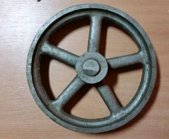

                                Ha volna valakinek 2db ilyen egyforma öntöttvas kereke az alábbi paraméterek között az kérem jelezze.
                                Nagy segitség volna mert sehol nem talállok.Jártam a Méh telepeket de nem volt szerencsém
                                Átmérő:290-320mm
                                Szélesség:25-40mm
                                Elnézést kérek amiért hát ez nem egy adok-veszek keresek oldal de hátha.
