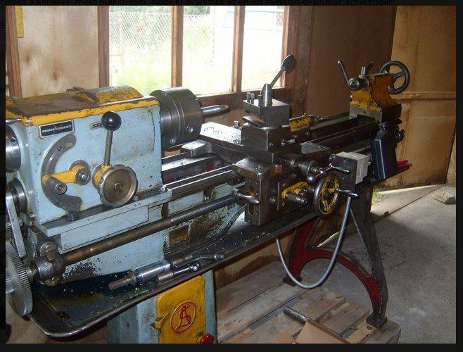

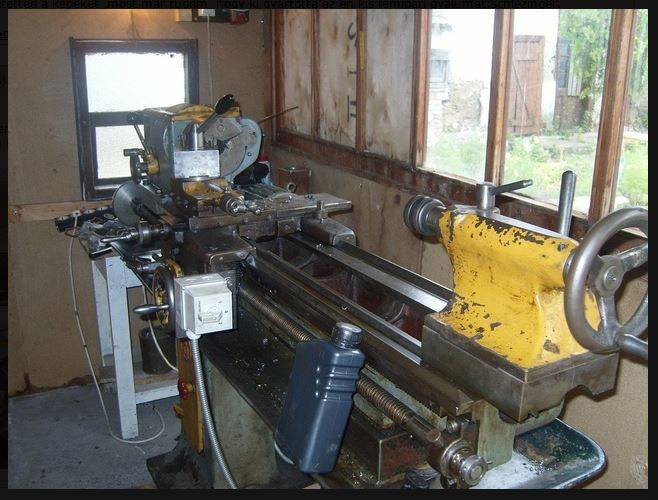

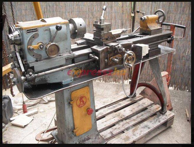

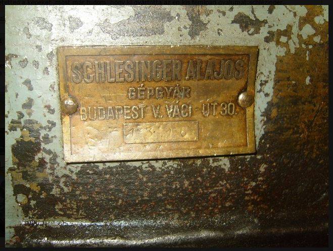

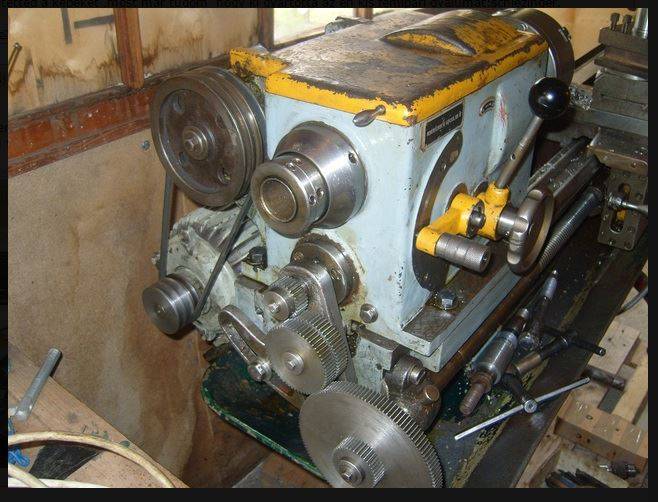

          új tagként olvastam az EAN esztergák történetét firtató hozzászólásaitokat. Néhány éve árultak egy padot a neten, aminek a képeit akkor lementettem, most csatolom: szerintem ez a gép lehetett az EAN elődje.
            Szervusz Trembi!
            Alapjaiban ez egy Schlesinger Alajos féle esztergapad,amelyre felszereltek egy EAN 100-es főorsószekrényt.A főorsóházon kívül minden eltér az EAN esztergapadoktól.Azért köszönöm,hogy feltetted ezt a képet,mert ebből is lehet látni,hogy milyen újító kedvű a Magyar ember.Ezek a gépek még eredetileg három lépcsős szíjtárcsával,leginkább lapos szíj hajtásra készültek és volt az eredeti főorsó házon egy fogaskerekes előtét tengely,egy excenteres kapcsolhatósággal,amellyel a fordulatszámot lassítani lehetett.A transzmissziós hajtás korszakának a vége felé készülhetett,illetve arra is alkalmas lehetett az eredeti főorsó házával.
              Ilyen gépem volt: VULKÁN BUDAPEST -szán merevítőbe öntött felirat szerint, én így hívtam. Én is átalakítottam a főorsóházat lemezszekrénnyel csavaroztam körbe és csavarozható fedelet kapott...Nem szerettem: pontatlan volt és lassú,pedig nem volt kopott a szánszerkezet a szegnyereg is engedett terhelésnél!
              Normál anyagban 1 m/m-nél viszont pontos volt..... kemény anyagban már nem......Elbúcsúztam tőle !

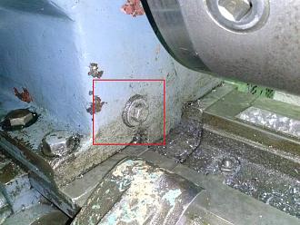

                                Szevasztok! EAN 1000-es esztergán az a piros négyzettel jelölt csavar az orsóház olajleeresztője? Van arra tapasztalat, hogy milyen olaj megfelelő az orsóházba? Illetve a menetes tokmány hátlapot hogy tudom levenni? Gondolok itt arra, hogy a főorsót kell kiékelni, vagy valami más módszer kell?
