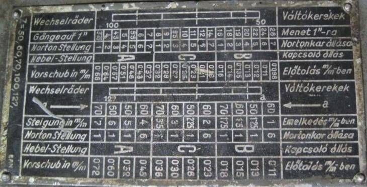

              Ez EAN 170 -re hasonlít.
                Egyik táblán egy NSZG felirat látható halványan,alatta 000123 egy másikba beütve.
                Nem tudom az segítség-e a pontosításban.
                  Erről a tábláról tennél fel képet?
                  Az első képeden lévő váltókeréktáblázat szinte ugyanaz, mint az EAN 170 -en lévőé, habár a képeden lévő adatok nem olvashatók.

                      Összehasonlítással szerintem ugyanaz, csak más évjárat. Az én képemen lévőn több fokozat van, de az alján lévők mm. -ben ugyanazok.
                        Köszönöm! Végre előrébb vagyok pár információval.
