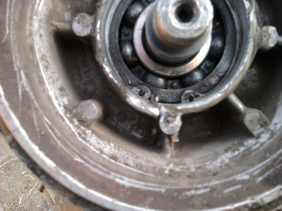

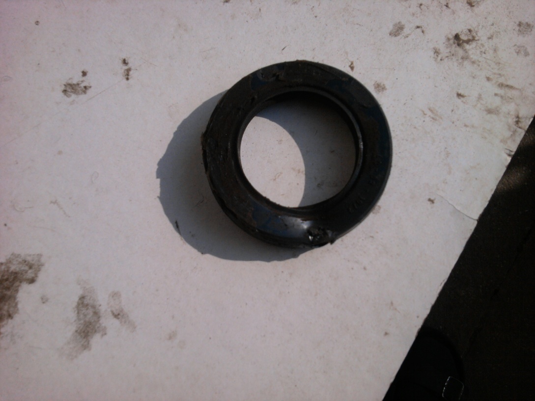

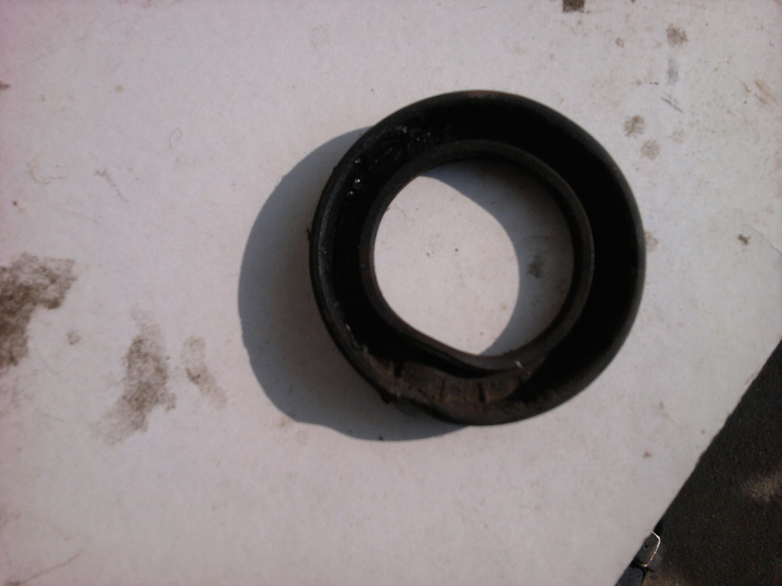

      Igazából azt lett volna érdemes lefényképezni, ahogy az az oldal kinézett eredetileg. Amikor a szakbarbár úr beleütötte dornival a szimeringet és elrepedt a spiáter ház, akkor gyorsan kinyomta szilóval Az a durva, hogy a biztosító alátét viszont nagyon gyári jelleggel volt lehajtva, viszont valami herkules húzhatta meg a tengely végén az anyát, mert ugyan nem tartom magam marha erősnek, de egy kis szusz szorult belém is, de hogy nem törtem ott el semmit az felettébb fura

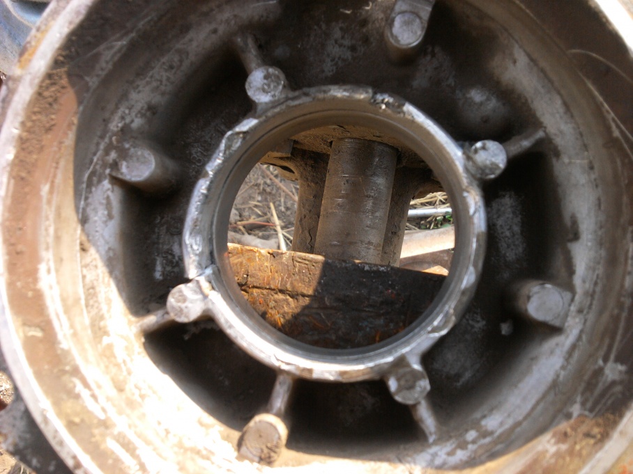

        Nos a képek. Közben rájöttem, hogy nagy eséllyel az egyik ilyen "szakbarbár" én lehettem Viszont előttem már mások is megcsinálták ezt a projektet. A sziló és a peremen lévő régebbi törése erre utal. A ok, valószínűleg az, hogy a kuplungkosár lehúzása nem lehúzószerszámmal történt...
        Ma elviszem a házat egy szakihoz, megkérdem, hogy tudja-e javítani. Nagy rá az esély, hogy más ilyen gép forgattyús háza is ilyen problémával küzd.

            A régi motorja is fel lett hegesztve, ott az utómunkálatokat kéne megcsinálni (a szimeringházat ki kéne reszelgetni, vagy esztergáltatni) és azt is fel lehetne újítani tartalékba.
