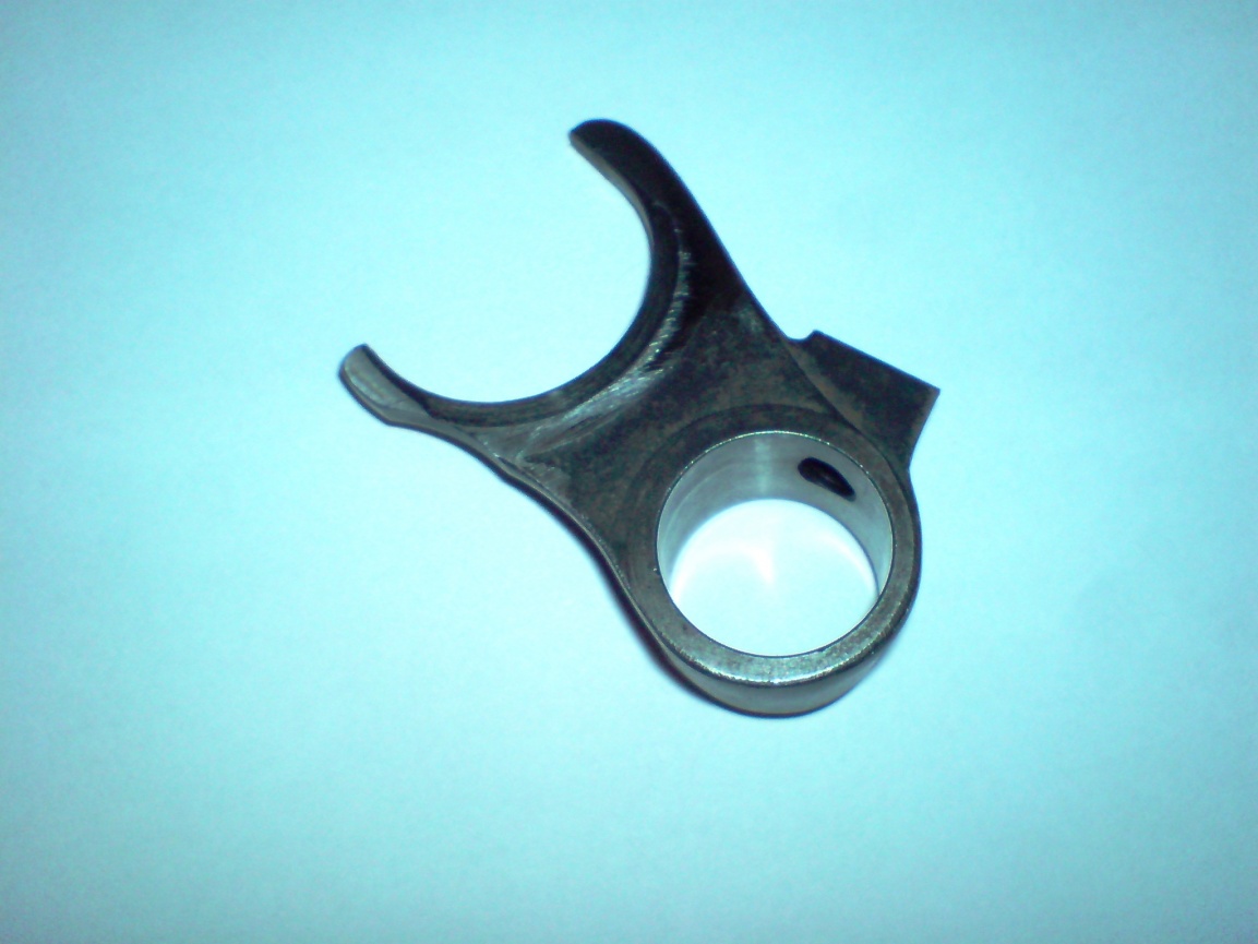

    Üdv. Mindenkinek!
    Szeretném a segítségeteket kérni, szerintetek sebváltó léptetővillát (NSU Max) érdemes felújítatni fémszórással , egyátalán lehetséges e, vagy halott ötlet, azért foglalkoztat a dolog, mert körülnéztem a neten, ami használt az kb. ugyanolyan állapotú mint az enyém, igaz egy helyen láttam újat, de 86 euro darabja ami egy "kissé" húzós legalábbis nekem.
    Képet este feltöltök róla.
    Ja és esetleg van valakinek tapasztalata,véleménye a Tábori tuningról, főtengelyt bíznék rájuk ?
    Előre is köszönöm a segítséget!

    Kedves Supermax!
    A fémszórás technológiája,melegítéssel jár,illetve az általam ismert (Castolin).Lehetséges,hogy vannak,újabb módszerek,de arról én nem tudok.Sajnos NSU-val még nem volt dolgom,-nem tudom,hogy a léptetővillái,lemezből sajtoltak,vagy valamilyen vaskosabb acélöntvényből készültek.Amennyiben anyaguk az utóbbi,-talán elképzelhető a fémszórásos javítás,ill. a lemezből készültnél is,csak valahogy vissza kellene edzeni a gyári keménységre.
    Amennyiben elgondolkozunk azon,hogy,-sikerül,nemsikerül,-többszöri szétszedés-összerakás és természetesen a fémszórást sem ingyen csinálják.Az esetlegesen torzuló léptetővilla más alkatrészben is tehet kárt,-sajnos azt kell mondanom,hogy a86€/db.-os új alkatrész,még mindig a legjobb megoldás.
    Írom a fentieket annak dacára,hogy nem szeretek eldobni semmit és ,ha lehetséges javítsuk meg,de egy NSU-ban sok olyan alkatrész lehet,mely még a léptetővillánál is drágább,-esetleg nem is egykönnyen pótolható.Végül hidd el,akármit is olvasol ki a soraimból,hogy én veled és az NSU-val vagyok.

        Köszönöm szépen a gyors válaszokat , öntvénynek öntvény, de elég vékony, most én is olvasgattam a neten a hideg eljárásról, talán járható útnak tűnik, ha emberi árban van egyátalán vállalják stb...., de lehet hogy inkább spórolok még egy kicsit az újakra

          Kollégák,
          magam ismerem jól az NSU Max léptetővillát! Nem kísérleteznék hideg fémszórással. A fémszórásnak, úgy mint a hegesztésnek a kohéziós kötés a lényege. A hideg fémszórásnál ez nem valósul meg. Ha fémszórás, akkor csak meleg, vagy egyszerűen felhegesztetném egy ötvözött pálcával!
          Ha megvizsgálod a léptetővilládat (egyszerű reszelővel) tapasztalod, hogy a léptetőtengelynél nemesített az anyag, viszont a villarész lényegesen puhább. Ez logikus, hiszen egy fogaskerékhez kapcsolódik, a fogaskerekeket nem gazdaságos hamarabb cserélni mint a villákat. Tehát az anyagpárosítás fontos, és itt a villa a puhább.

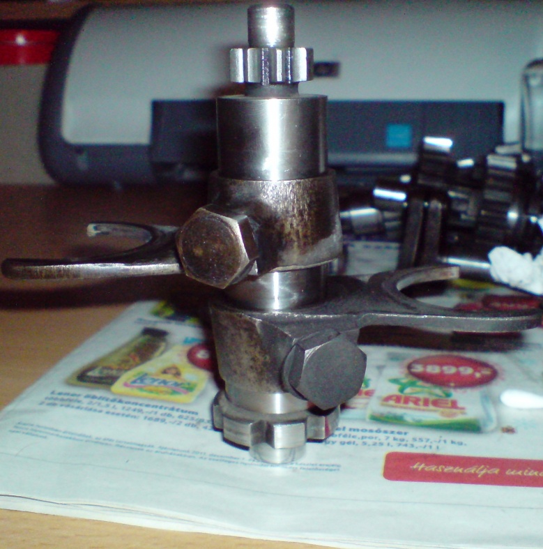

            Kedves Dénes!
            Köszönöm a válaszod, igazából csak ötletelek, feltöltök az enyémről pár képet, az egyik villa igazán siralmas erről készült a kép (ezért dobálta ki a sebességet -a fogaskerekek körmei a "forgó-dob" és a villacsavarok "tüskéi" is rendben vannak-, emiatt lett szétszedve, na meg szimeringek cseréje és átnézés miatt, 1970 táján volt felújítva, már akkor sem volt tökéletes a váltó csak gondolom nem tudták mivel helyettesíteni itt a vasfüggöny mögött ) a meleg fémszórást és a ráhegesztést én a Che által leírt nagy hőterhelés miatt nem biztos hogy bemerném vállalni, mert ha eltörik vagy deformálódik akkor alapos "rendet" rak odabent, inkább egy jobb állapotút keresek, azt is megköszönöm ha esetleg utána tudsz nézni a saját "raktáradban".

              A főtengelyt csak igazából centírozás miatt ellenőriztetni vinném el, ha már "napvilágon" van.
                Lehet hogy ismétlem önmagam , -akkor elnézést- de sebességváltó/léptetővilla ügyben az a véleményem, hogy a léptetővillakopást 99 százalékban a kopott kapcsolókörmök okozzák. A maradék 1%-on osztozik nálam a váltó hézagolása, illetve maga villa elhasználódása. Én megnézném még egyszer a kapcsolókörmöket azon az oldalon ahol a villa elkopott. Jó esetben a körmöknek néhány fokos aláköszörülésük van , régebbi cuccoknál ez előfordulhat hogy nincs, és a köröm kontúrja gyárilag 90 fokos. Ha a körmök annyira megkopnak hogy az oldalfaluk már tompaszöget zár be a fogaskerék homlokfelülettel, akkor a nyomatékátadásnál fellépő erő ki akarja tolni a körmöket a kapcsolatból. Ilyenkor nekifeszül a tolókerék a léptetővillának és folyamatosan koptatja azt. A legtöbb esetben ez okozza a léptetővillák rendellenes kopását , szélsőséges esetben megégését. Utóbbinál jól megfigyelhetők a megeresztési színek a villa anyagán.
                Fentiek miatt én még egyszer alaposan megvizuálnám azokat a kapcsolókörmöket, nehogy az új villa is rövid időn belül úgy nézzen ki, mint amit most találtál a gépedben.

                  Bocsánat hogy beleszólok de végre elhangzott Ba701 kollégától ez eggyetlen valós és kimeritően pontos diagnózis.
                  Csak annyit tennék hozzá ,hoz a "90"fok ---tipustól függően 85-88 fok. A nagyon régi motoroknál a kissebb.
                  A körmös rendszerü váltók mind igy működnek,a reteszeknek rugóknak golyóknak nem sok közük van ha kidobja a sebességfokozatból.
                  Hasonló cipőben járva (JAWA 350 OHV) kinomban kinyomoztam egy helyet ahol megcsinálták volna de közben szereztem egy jó váltót. Nem titok ha kell,de ez Pesten van.De bárhol ahol va egy jól felkészült szerszámkészitő akinek van SZIKRAforgácsolója
                  és van kedve foglalkozi vele ott megcsinálható. A léptetővillával meg szerintem nem kell spirázni--akár felhegeszted-de ha csak rézzel feltöltöd (keményforrasztás) -vagy melegen fémszóratod,szinte mindegy -CSak ne te akard utánna kézbem megköszörülni ---
                  küszörüs mühely---derékszög----párhuzam
                    Köszönöm a fenti tanácsokat is , de a körmök szerintem még bőven határon belüliek, azok lehet hogy cserések voltak ebben nem vagyok biztos az Öregem meg már nem emlékszik, van egy plusz váltóm is -sajnos csak a két tengely fogaskerekekkel- azon egy leheletnyit kopottabbak a kapcsolókerekek de még szerintem azok is jók, -lehet hogy az volt a donor de ez csak tipp- de mivel akkortájt még a "baráti" gépekhez is finoman szólva nem volt mindig tökéletes az alkatrészellátás, nemhogy egy NSZK vashoz ezért inkább ezzel rakták össze "kicsit savanyú de a mienk" felfogás szerint, ennek érzékeltetésére írom hogy már az nagy szám volt, hogy nem kellett kanálból öntött dugót belerakni, sikerült egy alapméretes új Mahle dugót venni hozzá, és a kompromisszumok jegyében a henger Skoda hüvely felhasználásával lett "alapméretes", később a Öregem már rendelt ezt azt hozzá kintről, csak azután el lett felejtve a motor, és a garázsban aludta csipkerózsika álmát egy jó negyed századig.

                      Kedves Ba701, kedves Joker!
                      Ismeritek a típust amiről beszéltek? Az NSU Max/Supermax-ra és nem a JAWA-ra gondolok! Mert valóban szépek a gondolataitok, de elárulom nektek, hogy a Nusi váltót egy excenteres csavarral (a hézagoláson túl) állítani kell!
                      A hézagolás sem bonyolult, mert ennek a gépnek a váltójában nincs alternatíva különböző vastagságú hézagolólemezek beszerelésére, csak egy méret létezik!
                      Ez betudható Albert Roder főkonstruktőr kiváló munkájának és az 50-60 években ritkaságnak számító tűgörgős és hengergörgős megoldásoknak.
                      Készséggel elfogadom mindenki véleményét, de csak abban az esetben, ha legalább egyszer élőben látott már ilyen motort.
                      Nem voltam rest és 01:07 órakor megkerestem a használt 60 éves tartalék váltóalkatrészeket. Meglepő de a fogaskerekek körmein semmilyen kopás nem mutatkozik. Gyönyörű merőleges a kerék homlokára, és a körmök oldala mikrométerrel mérve max. 0,05 eltérést mutat.
                      Nem degradálom senki motorját, de az NSU Európában a legtöbb motorkerékpárt gyártotta, nem beszélve a sebesség világrekordjairól!
