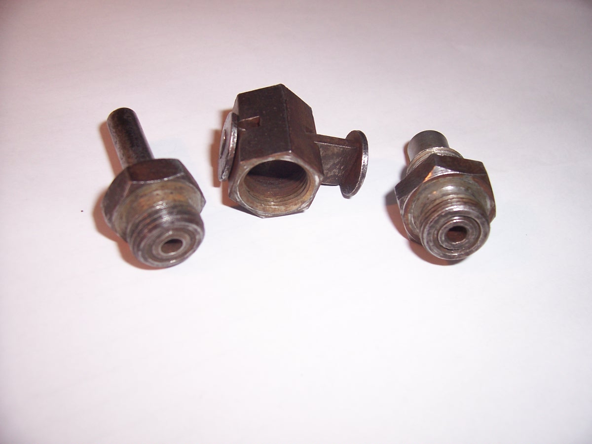

    Tudja valaki,hogy tologatós benzincsapba milyen tömítés való? Parafa?
    Lehet ilyet kapni, vagy esetleg gumigyűrűvel helyettesítik?

    Üdv.Elvileg gumi tömités való bele,a parafát szétszedné a retesz szerintem.De ez az én véleményem.Hogy kapnál-e boltban hozzá valót,nem tudom,(attól is függ,az eladó mennyire kötekedős,ismerek ilyent)viszont volna egy esetleges mentőötletem:GÉPBONTÓ KFT.2040.Abony.Veterán motor alkatrészeket árulnak,tulajdonképpen veterán motor bontó.Hátha találsz ilyen vagy hasonló csapot.Matyi voltam.Sok szerencsét.Találtam elérhetőséget.jarmupoint.hu,06/30/4483078

      Szia! Én úgy tudom, hogy gumigyűrűvel voltak szerelve, vagyis az én motoromba az volt!Személy szerint én nem vásároltam, hanem saját magam készítettem el a bele való tömítést.
