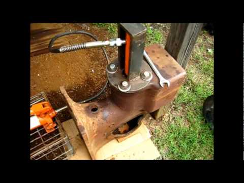

          Huh, akkor elég jól beállhatott.
          Elég masszív ez a cucc a videóban, egy Danuvia dugattyúval is biztosan elbír ha ilyennel próbálkozol.
            Ez a videó nem semmi! Profi motyó, de szerintem egy egyszerűbb szerkezetnek is megadja magát a Danuvia dugattyú. Megjegyzem nekem az egyik blokknál nem csak a dugó volt beállva, hanem a főtengely, az alsó tűgörgővel.... kb minden. Úgy pedig már nem annyira egyszerű operálni. (nálam sajnos a blokkház kuka lett...)

              Egy ilyen cucc nekem is nagyon hiányzik a műhelyből:
              Karosszériás egyengető készlet 10t - TL0010-2 | Hidraulikus eszközök | Karosszériás eszközök
              Sokmindenre lehet használni szerelgetés közben.

                        Csak egy kiváncsi kérdés : miért akarjátok minden áron nyomkodni ezeket a szegény Csepel és társai dugattyukat ? Hisz ha nem jön ki "áztatás " után kis mozgatás segítségével --minden erőteljesebb nyomkodás kivégzi a dugót .
                        A videón látható dolog pedig a maga nemében nagyon jó --csak , elnézve a stabilmotor korát , szerintem az egy vas dugó ,ill mivel nagyon régi esetleg nincs róla rajz és azért kell egyben kiszedni hogy legyen minta .
                        Véleményem szerint , mivel a fent nevezett motorokhoz könnyen és fillérekért beszerezhető dugó -amiből még a leggyengébb minőség is sokkal jobb-- mint egy kinyomott visszatéve --miért kell nyomkorászni ?
