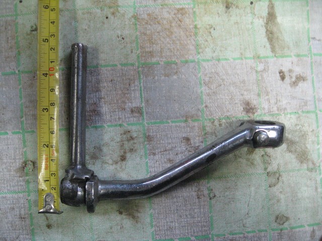

                      Üdv Mindenkinek! Kérdezném hogy ez a fajta berúgó szétszedhető-e? Ha igen hogyan? (krómozás céljából szeretném) köszönöm.
