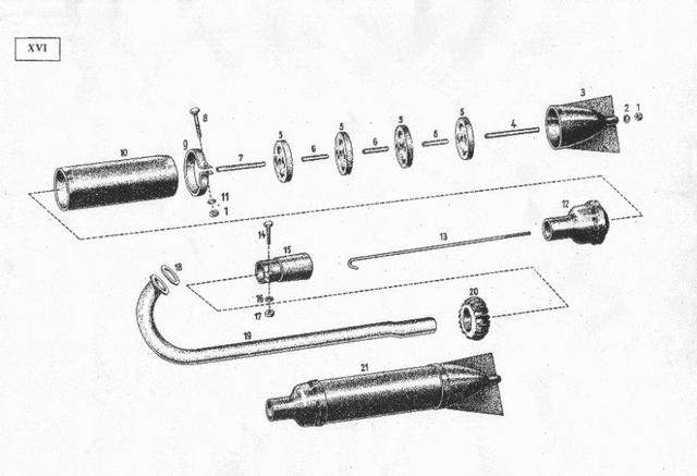

    D csepelem kipufogó dobja 2 tagra (könyökbilincsvég egybe a dob hengerrel és a cápafarok vég külön) szerelhető, ez eddig nem is baj csakhogy:
    A lamellákat összefűző pálca (ami a 2 tagot is egyben tartja) kampós végét nincs hová beakasztani. Korábban buherba volt összerakva, elegánsan a dob közepén átütött "szögbe" akasztott "fűző dróttal", gondolom azért mert már akkor is hiányzott a dob kipuf könyök cső felőli végéből valami. Na erre lennék kíváncsi ott mi lehetett. Sokat segítene fotó vagy pontosabb leírás.
    Előre is köszönöm a segítséget.
    Üdv: zsicek
    Ez segít talán, ennyi alkatrészből áll a dob:

      Köszi a képet, a 13 pálca végkampója hová akad be? Ezt nem lehet látni és az enyémen nincs meg.
      Üdv: zsicek
        Kedves Zsicek!
        Holnap megnézem ezt kipufogó dolgot,pontosabban megkeresem a padláson és megnézem,lemérem.Amikor pontosan látni fogom a kampó beakasztásának helyét és módját jelentkezem.Kis türelmet kérek!
        kedvelte ezt.
          Kedves Zsicek!
          Megkerestem,szétszedtem.Nagyítsd fel a Wsievers által feltett képet,a 12-vel jelzett tételben van elhelyezve,a pálca rögzítésére,ill.beakasztására szolgáló alkatrész.Pontosabban a 12-es tétellel összefüggő egységet képez.Sajnos a képen nem látható,ugyanis azt menetiránnyal szemben lehet látni.Az enyém is igen lepukkant állogú,de azért mintaként még nagyon jó.
          Megpróbálom leírni.A fent nevezett tételben,behegesztve található egy 2mm.vastag lemezből sajtolt fazék alakú alkatrész,mely nek külső átmérője 70mm.A fazék szoknyája menetiránnyal szembe néz és 20 mm. mélyen ül.A fenti tételen van egy-egy anyagából kisajtolt C formájú kicvikkolás,úgy hogy a szimmetria tengelyhez viszonyítva 180 fokra szimmetrikusan 10-10mm.nincs átvágva.A kivágás átmérője 53mm..Képzeld el,hogy csinálsz egy ilyen fazék alakú alkatrészt,majd a középpontból,26,5mm. es sugárral csinálsz egy-egy körívet,balról-jobbról és az átmérőtől,5-5mm.-ert elhagysz.A körzővel felrajzolt köríveket ezután egy "C" vágóval,teljesen átvágod,miután az átvágott részek,menetiránnyal egyezően kihajlíthatóvá válnak.Kihajlítás után,kapsz egy "U" profilt,mely szerves egységet képez a fazék alakú alkatrésszel.Az alkatrész középpontjában 6,5mm. átmérőjű furat van melybe a páca beakasztható,az egész rendszer szétszedett állapotában.
          Remélem érthető a leírásom,amennyiben nem reagálj és nekirugaszkodom újra!
          és zsicek kedvelte ezt.
