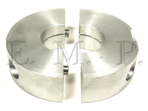

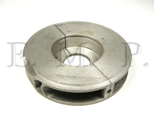

    Olyan problémába ütköztem (jawa 638) hogy a motorom bal hengere nem úgy füstöl mint a jobb, elnyújtottan, erőtlenül jár. S már kiderítettük, hogy a labirint ház tömítetlensége miatt átdolgozik egyik forgattyúsház a másikba... Labirintgyűrű már volt cserélve.
    Arra volnék kiváncsi, hogy a 632 es motorok labirintházát be lehet e építeni a 638 as blokkba?
    Csatolok két fotót. Az "üregesebb" labirintház van az én motoromban is, viszont nincs olyan csapágyfészek a közepében mint a másik tömör labirintnak... vagy a képek hibásak....
    Találkozott-e már más is ilyen hibajelenséggel 638 as Jáwánál? S ha igen, hogy oldotta meg? Mert én már biztos hogy 5x széthúztam a blokkom e miatt, 3-4 féle tömítőpasztát kipróbáltam... most hülyeségnek hangzik, de legtovább a szélvédőragasztó bírta (20 km) A többi paszta 20-30 perc... most egy csere blokkal járok, ami nem igazán szabályos, s mihamarabb megcsinálnám a motort, nehogy egy SÜNnek szemet szúrjon...
    KöszönömClick image for larger version
ID:	154636Click image for larger version
    Szerintem itt a válasz a kérdésedre
    http://www.fichtlkramek.cz/nahled/celo_uplne_plne.html

      Végiglapoztam, és megtaláltam! Köszönöm! Valahoy sejtettem. Csak a hiba okát még nem tudom, miért csinálja ezt a motor egy idő után.... Most egy bontatlan blokkal járok, s ugyan van benne 39 ezer km, de már ez is kezdi...
      Utoljára szerkesztve a következő által: Szabbensz; 2012 aug. 28, 07:53.
        Szabbensz eredeti hozzászólása Hozzászólás megtekintése
        Nem, mert különbözik a főtengely. A 632(634) főtengelyének csak 1 középső csapágya van, a 638 nak kettő. A 632 blokk a korai 638-as blokkok azon hibáját volt hívatott kiváltani, hogy a megnövekedett teljesítmény miatt állandóan szétszakadt a váltó(ami a 125-ös jawaból származik), és ezt a gyárnak garanciába kellett cserélni. Emiatt, amíg áttervezték a váltót a 634-es blokkban, a gyengébb 632-vel szerelték a motort, mert azzal nem jelentkezett a probléma.

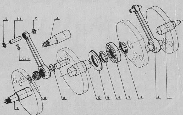

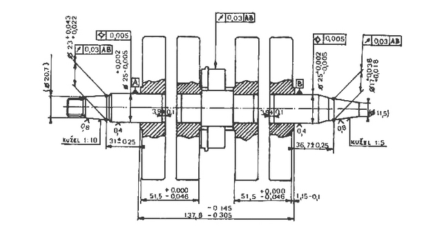

                Szia. Köszönöm az eddigieket. Természetesen gyári, tűrésezett méretre gondoltam. A kérdés egyik felét rosszul tettem fel, hiszen a főtengely középső csapágyának két oldalán elhelyezett gyűrűk egyfajta távtartók lehetnek (kisebb külső átmérő, mint a csapágy), és persze, a labirintgyűrűből csak egy van. Erre is tudnál esetleg egy gyári méretet mondani? Itt is két méret van (?), hiszen vállas gyűrűről van szó. Jól mondom? Köszönöm.
ID:	137912 Mellékelt ábra

                    Íme egy kis segítség, bár a labirintról nincs szó, de a többi méret hasznos lehet, nálam is például a labirint a másik irányban volt betéve.
