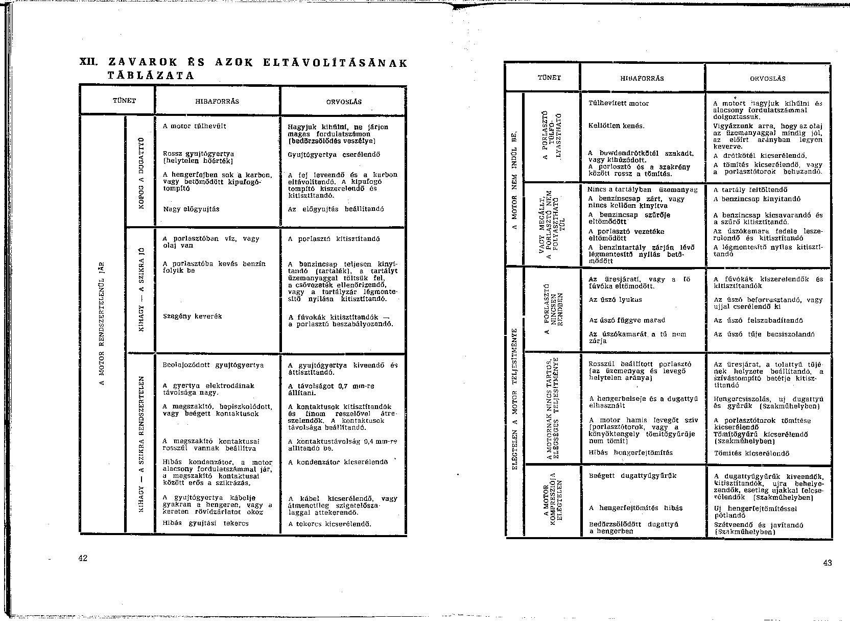

                      CZ Sport 175 477 típushoz segédlet. De alkalmas az alapok megértéséhez
                        #26
                        Kedves Pepe! Én is ügy látom kissé hiányos az alapvető tudásod. Nem sértésnek szánom csupán ajánlani szeretném a fenn lévő írásos anyagot figyelmesen olvasgasd át. Látom érdekel a dolog ezért is csodálom, hogy eddig ezt nem tetted meg. Lehet az a fránya sebváltót nem csak lefele kellene nyomni mivel nem tudni hol szorult meg a váltó! Jó olvasást és további aktív jelenlétet kívánok!
