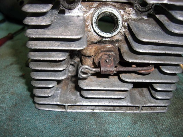

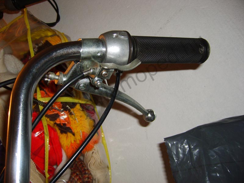

            A következő nekem nagy segítség volt a szerelésnél:
            JAWA Babetta 207 t
            Továbbá:
ID:	151243Click image for larger version
ID:	151244Click image for larger version
            Üdv.:dongós

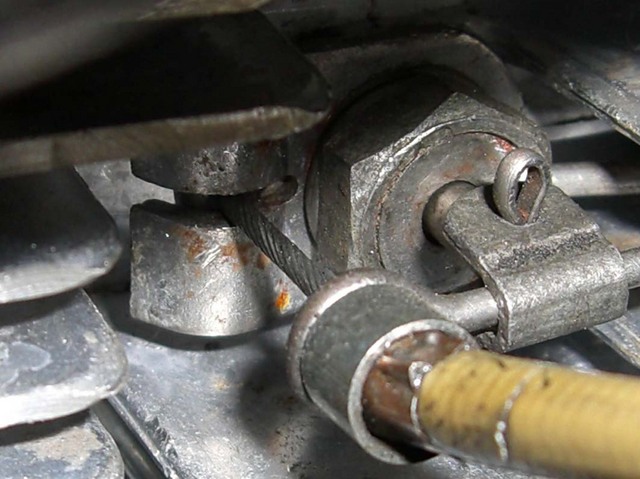

              Szia
              Köszi a képeket. Az enyém így néz ki:
              Tapatalkkal küldve az én SM-G900F eszközömről
                #82
                Ezzel az a baj hogy nem megy vissza ütközésig teljesen így nagyot kell rajta húzni ami kényelmetlen. Hogy lehetne rögzíteni a bowden ehhez?
                  #83
                  Ez hozzá való bowden? Nem látszik pontosan a képen, valamiféle akasztó van ráforrasztva, ami miatt nem megy vissza ütközésig?
                    #84
                    Ez pont így van.
                      #85
                      Ahogy én látom egy réz kábelsarut kalapáltak a bovden végére és azt csavarozták a karra. Ez biztos messze van a gyáritól.
                      Ennél jobb lenne a csavart keresztbe kifúrni átdugni a bowden véget és ráhajtani az anyát a bowdenre.
                      De a legjobb megnézni egy másikat, beszerezni a hiányzó alkatrészeket, csak ez bowdenvég forrasztással vagy komplett cserével végződne.
                        #86
                        Kell venni egy hozzá való bowdent, hernyócsavaros dióval, azzal szépen be lehet állítani, megfelelően fog működni.
