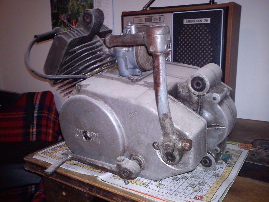

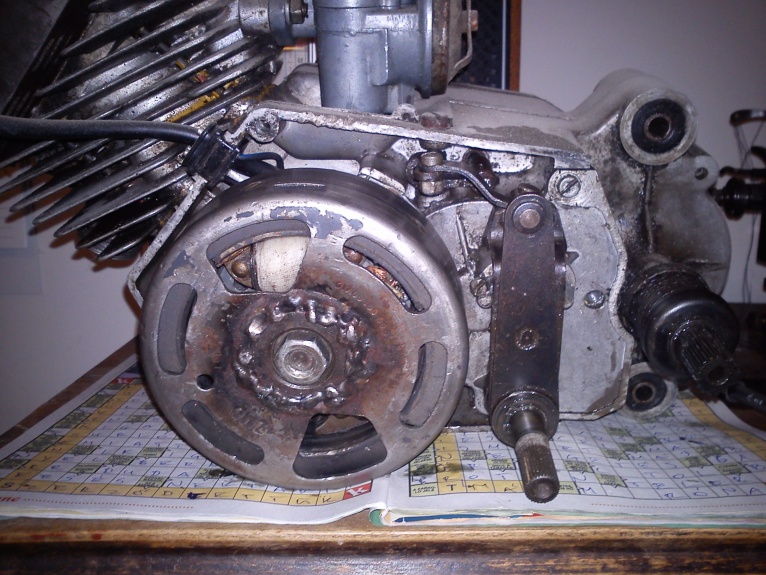

Tegnap este adódott fél óra szabadidőm. Pár percig csak pislogtam, el sem hittem hogy van ilyen. Persze azért nem olyan szabadidő, amikor lemehetek a garázsba MZ-t éleszteni. Ez csak amolyan lakásban tartózkodós-félig gyerekre vigyázós szabadidő volt. De akkor is.. SZABAD IDŐ!!! Milyen szép szó... Gyorsan mérlegeltem a lehetőségeket: "milyen olajos vastömböm van, amit a lakásban is tudok fogdosni? Mindegy mi, csak olajos legyen és gépszagú! Neuronjaim vad szikrázásba kezdtek, majd rövidesen felgyulladt a villanykörte! Igen, ama villanykörte, amelyet a Kockás magazin Pif és Herkules szekciójában is láttunk. A ROMET BLOKK!!! Gyereknek szóltam: Most bírd ki apád nélkül 39 másodpercig! Leviharzottam a műhelybe, megragadtam az immár porlepte erőművet, és valami leírhatatlan, kéjmámoros, kielégült vigyorral robogtam be. És még 39 másodpercen belül voltam. Gyerek nem szólhat, amúgy is, épp eljátszik, oké. Akkor játsszunk végre mi is:
Ma reggel pedig mondtam a gyereknek, menjünk korábban az oviba, mert a barátaid nagyon várnak! Belement. Öröm! Munkába menet meg tudtam állni a csapágyboltnál. Bevásároltam vitonos szimeringekből, FAG C3 csapágyakból. Egyelőre így vagyok. Várom a másik fél órát, amikor összerakhatom a brünnyögőt
... persze amint látjátok, akad némi takarítanivaló is benne...

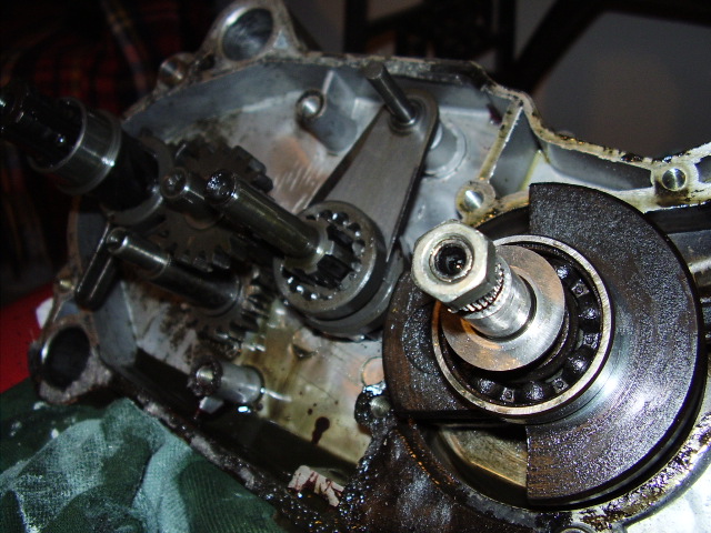

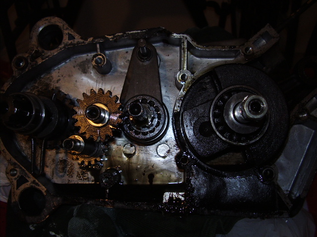

Megrekedtem a főtengely csapágyaknál, nem tudom őket leszedni a főtengelyről. Alányúlni csak valami nagyon éles, vékony ámde erős dologgal lehetne. Legjobb lenne a tányéros csapágylehúzó. Ahhoz pedig túl drágák ezek a szerszámok, hogy egyszer használjam aztán ott heverjen a fiókban ki tudja meddig... Azt hiszem a simson.hu-n láttam hogy valaki készített egy maszek szerszámot, amivel kiváltható ez a szerszám, meg is csináltam, de nem vált be, nincs olyan erős anyagom, ami bírná.

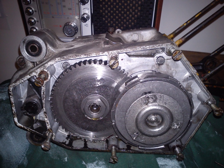

Ezt leszámítva egyébként rém egyszerű kis szerkezet. Az MZ blokk felújítás során tapasztaltak után megmosolyogtam az egyszerűségét...

...egyébként eddig amiket be kellett szereznem ehhez a blokkhoz:
-lendkerék
-gyújtás kompletten
-gyújtás oldali dekli
-összes csapágy
-váltó kapcsolómű (Rometek gyenge pontja)
A főtengely, ill. fogaskerekek elég jó állapotban vannak, a menetek, csavarok rendben...
Fogj egy darab vascsövet ami kb akkora mint a csapágy külső gyűrűje és kicsit hosszabb mint a főtengely azon vége. A cső egyik végét vakold le és hegessz bele egy tetszőleges méretű anyát úgy hogy egy rajta keresztül betekert csavar a főtengely végén támaszkodjon fel.dongos78 eredeti hozzászólása Hozzászólás megtekintéseSajnos sehogy

A főtengelyt takard be jó alaposan és a csövet hegeszd rá a csapágy külső gyűrűjére, a csavarral pedig szépen húzd le(lehetőleg addig amíg meleg).
Ezt az egyszer használatos lehúzó alkalmatosságot hulladék anyagokból össze lehet rakni.
