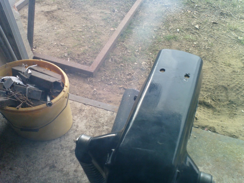

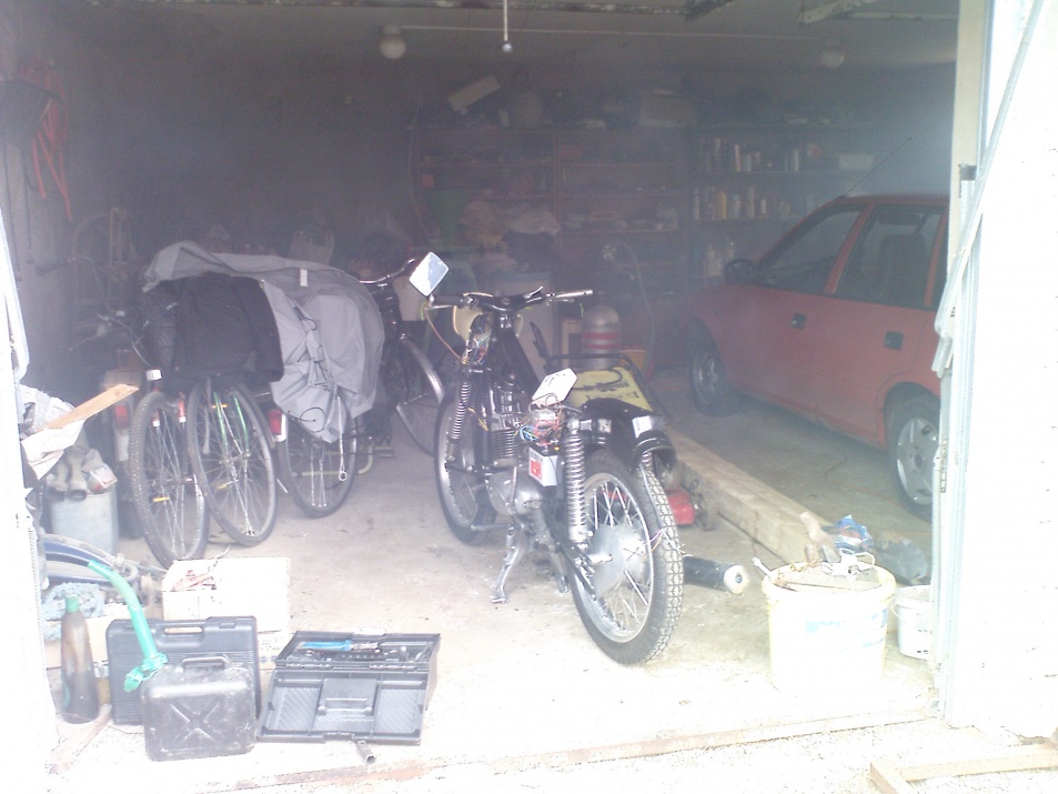

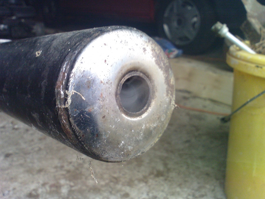

              Előkerültem... Átböngésztem több kapcsolási rajzot, az egyikből végre kiderült, hogy a dinamónál volt két vezeték felcserélve, ami miatt kicsit füstölős lett a fesz.szabályzó is . Helyére kötöttem, és egyből megjött az isteni szikra!!!
              Aztán csak pár perc benzinezés, játszadozás a szivatóval, gázbowdennel... Voilá:

              Alapjárat még nincs, de szépen veszi a fordulatot. Illetve meglehetősen füstölt, amíg ki nem dolgozta az olajat a forgattyúsházból. Mélyeket lélegeztem, kiegyenesedtem, tarkóig érő vigyorral jöttem ki a garázsból. Még apám "elismerő" szavaitól sem változott a kedvem ("Mi van, már megint írtod a szúnyogokat?")
              A töltésvisszajelző valamiért fordítva működik, akkor alszik ki amikor leállítom a motort, illetve világítás nem működik. Szóval van mit nyomozni, de végre él a gép!!!

                  Na meg közben illő lenne egy szép kipufogót tenni rá, a képeken is látszik valamennyire hogy a régi eléggé elgyötört.
