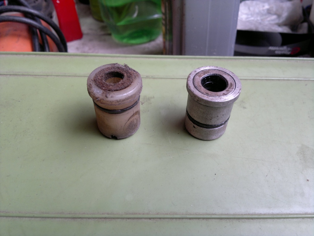

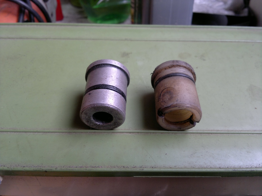

                        Sziasztok ! Ílyen alkatrésszel még nem találkoztam Click image for larger version

ID:	143760 ami fémből van . Ez már ujabb konstrukci lehet ( ?) szimeringböl gondolva . Ez jobb lenne mint a másik ,igaz sajna csak 1 van belöle .

                          t1-rider78 eredeti hozzászólása Hozzászólás megtekintése
                          Sziasztok ! Ílyen alkatrésszel még nem találkoztam [ATTACH=CONFIG]26527[/ATTACH][ATTACH=CONFIG]26528[/ATTACH] ami fémből van . Ez már ujabb konstrukci lehet ( ?) szimeringböl gondolva . Ez jobb lenne mint a másik ,igaz sajna csak 1 van belöle .
                          Biztosan újabb, mert aligha gyári
                          Én is hasonlót csináltam, csak műanyag házzal. És szerintem érdemes is szimeringeset csinálni. De a külső oldalra nem árt tenni filcet.
                          Sajnos én filcet nem tettem bele. Bár a hiányából adódó gyorsabb kopást még nem tapasztaltam, de egyszer majd azért átalakítom.
                          t1-rider78 kedvelte ezt.

                            Akkor ezekszerint ez nem gyári darab lesz ? Mondjuk nekemis megfordult a fejembe .De a fantáziám beinditotta,hogy csinálni kéne ilyesmit olyan müanyagbol ,csak nem tudom ilyen müanyagot holtunék beszerezni.

                              Nem tudom hogy a közeledbe hol tudsz ilyet beszerezni, esztergályosoknál érdeklődj hogy hol szerzik be.
                              Miskolcon tudok egy boltot ahol akár pár centis darabot is levágnak.

                                Miskolc kicsit kiesik a lehetőségekböl, ilyenre nincs valami vebáruház? Mondjuk fogalmamsincs az anya megnevezéséröl amiböl érdemes lenne megcsinálni.
