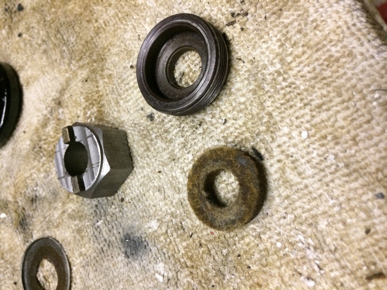

Mondjuk fogalmamsincs az anya megnevezéséröl amiböl érdemes lenne megcsinálni.
Pannónia hátsó rugóstag

t1-rider78 eredeti hozzászólása Hozzászólás megtekintéseMiskolc kicsit kiesik a lehetőségekböl, ilyenre nincs valami vebáruház? Mondjuk fogalmamsincs az anya megnevezéséröl amiböl érdemes lenne megcsinálni.
Vas színesfém Kft. - Termékek
Szerintem a poliamid tökéletes a célra. És ez elég olcsó anyag.t1-rider78 kedvelte ezt.
- 1 like
Köszi a segitségeteket! Igy az induláshoz megvan az alap. Akkor már csak egykis agyalás , szakrajz ismeretek felfrisétése nameg egy ügyeskezü esztergájos keresése aki a kivitelezéspen segit . Remélem mire a szezon beindul már tudom tesztelni a telot
Utoljára szerkesztve a következő által: t1-rider78; 2015 febr. 15, 14:59.
Csak előtte irány a csapágybolt és vegyél a tengelyre való szimeringeket hogy legyen mihez csinálni a dugót.
Na meg O gyűrűket a külső részére. (én 2 O gyűrűt raktam rá, bár nem tudom van-e értelme de nem nagy összeg és biztos ami biztos)t1-rider78 kedvelte ezt.

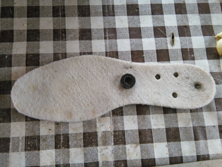

Újabb fajta Pannónia hátsó rugóstagokat kellene felújítanom, ezekbe a lengéscsillapító zárófedelébe kellene tennem új filctömítést, szimmeringek és O gyűrűk már megvannak. Itthon nem találtam alkalmas anyagot, és nem tudom hol lehet venni. Aki cserélt már hol lehet hozzá anyagot venni? Apám azt mondja, talpbetétből vágjak mert az is jó, én nem erőltetném, de ha jó...

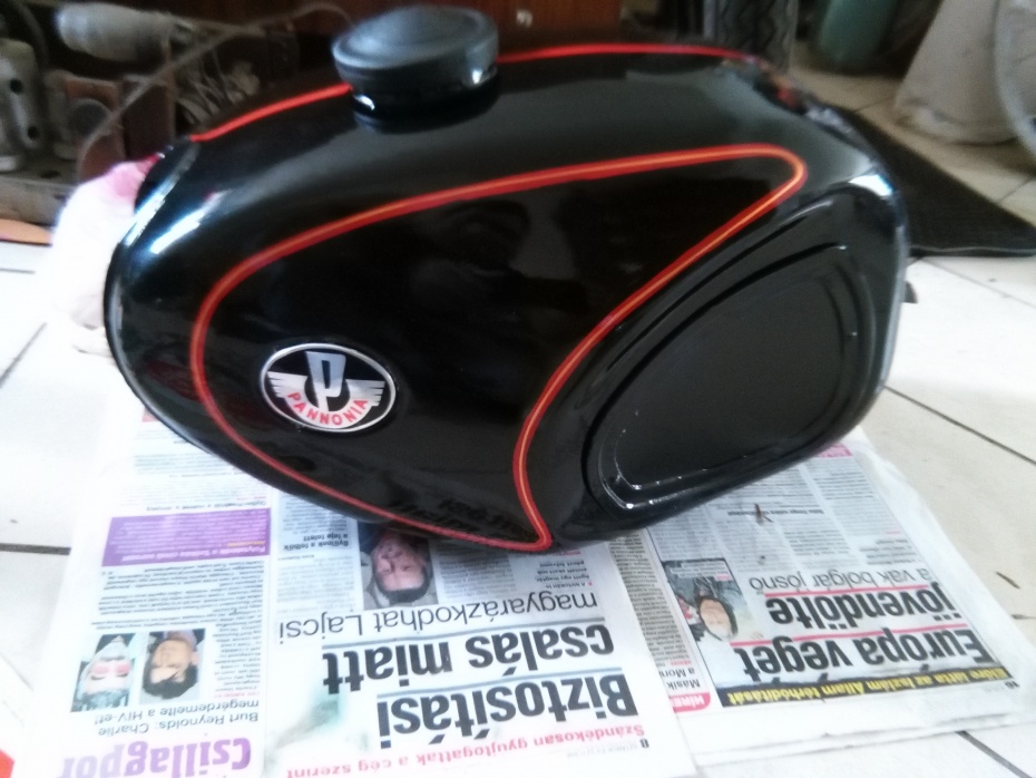

Pár kép a friss fejleményekről, a csíkozás otthon készült kiragasztással.A blokk kész, ha kerékre tudom állítani felgyorsulhat az épülés.

Viszont:hallgass apádra!
azzal jössz keszibe?)

Helyettesíthető ... de szerintem az alatta lévő karmantyúnak , vagy szimmeringnek (minek nevezzelek ... inkább szimmering mert rugós tömítő gyűrű ...) meg kéne fogni az olajat ... így a filc csak a cseppek felitatására és a szár állandó kenésére szolgál ... én kétajkút használok , bár még nem próbáltam ki azt , hogy a "nemez tömítő és kenő gyűrű" helyére is szimmeringet tegyek !!!
Lehet hogy beválik a gondolatod , ezért tedd meg légyszives ,hogy írsz egy pár sort a végeredményről !
