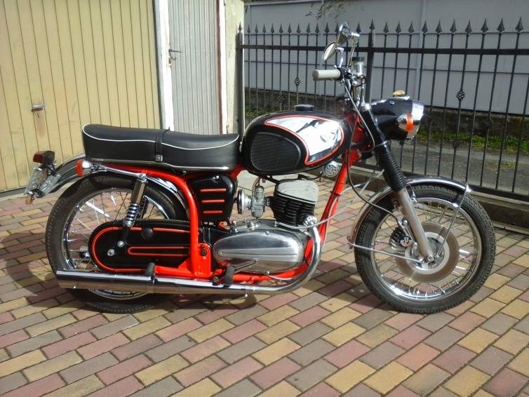

                          Ez igaz lehet, de szerencsére nekem nem jött ki többe mint egy jó gyári felújítás, (igaz a festést is magam csináltam) bár kétségtelen műszakira kell egy dobfékes első kerék. És ez még midig Pannónia
                          Ha haladni nem is lehet a mai forgalommal de legalább megállni igen
