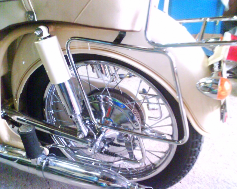

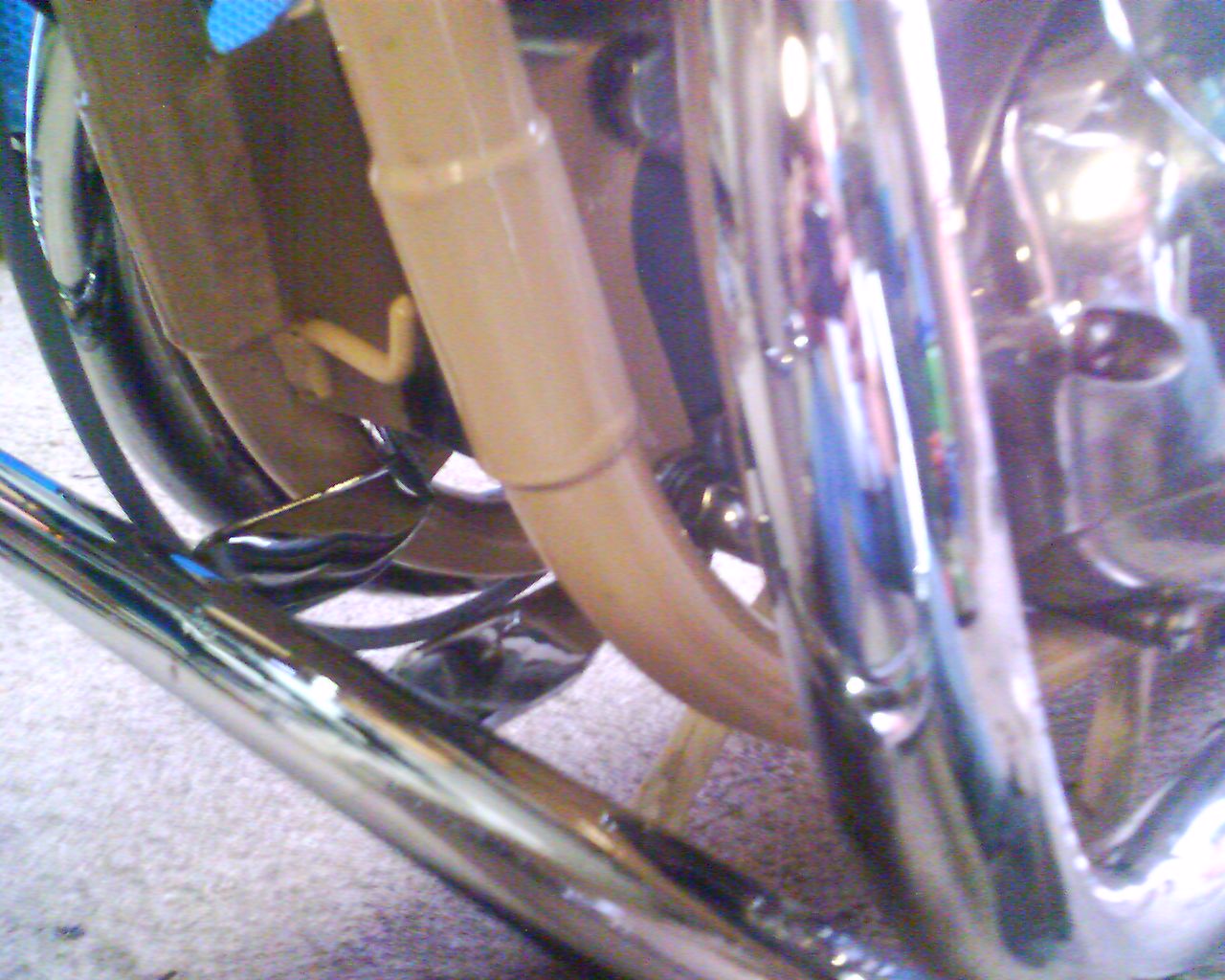

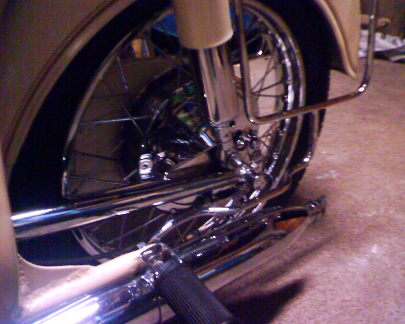

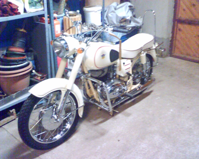

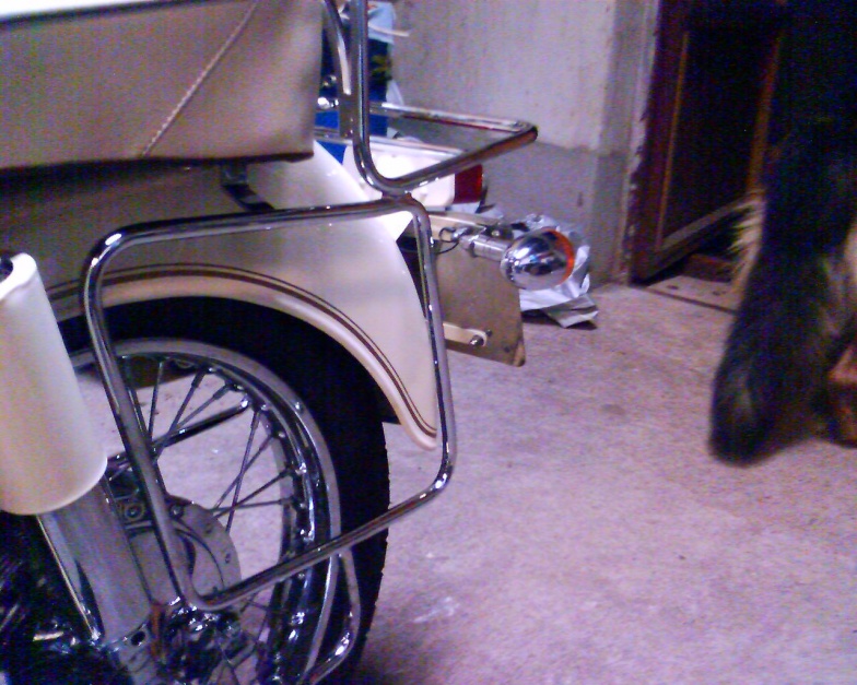

                    Üdv! szerintem kétféle pannóniás van. Van aki esküszik a tradicionális gyári szinekre, és vannak, akiknek megindult az agyuk. Pl.nekem is. Nekem csontszinű, gyári vörös-arany csikozással, és a sárvédőkön arany csikokkal. (tudom ez utóbbi Danuviás. Onnan "koppintottam", de nekem így tetszik)
                    És csak esetleg ötlet adásként felteszek pár képet a csomagtartó rendszerről, amit én művezettem, de sajna előtte nem poliroztattam fel a csőanyagokat (javalt még szálában felpolírozni esetleg aki szeretne ilyesfélét), így utólag csillagászati összegbe került, a krómozás már csak ráadás volt.
                    Ja és Markazon a Takács Gábor nyeregkészítő szakembert sikerült megnyernem az oldaltáskák elkészítéséhez, (belekerült egy kis időmbe, míg ráadta a fejét, még 1:1 arányú papír dobozt is készítettem neki, hogy "barátságosabban" álljon a dologhoz, mert nagyon nem akar csak kárpitokat és nyergeket készíteni... )

                      De ha elkésziti Gábor a sablont, onnantól kezdve T*- tipusokhoz szerintem lesz egy olyan táska méret, ami illik a hátsó rúgóstag dőlésszögéhez...csak a szélessége kérdés, ki -milyent szeretne. És így jövőre utra kelhetek hosszabb útra is, nem kell gumipókokkal ide-oda kötözgetni a motorponyvát utazó táskát...
                        A bukócsőfelfogatásod csőbilincs? Mekkora ötlet!
                              Sokat gondolkodtam, mert nagyon nem akartam a vázat sem hegeszteni (festés után) sem fúrni ( változik a váz szilárdsága). Így maradt a bilincses megoldás.
                              Egy harmadik bilincset tesztelltünk egy satuba, mikor engedi el a hegesztett anya a bilincset. Hát rúddá csavartuk a bilincset de az anya tartotta magát. Így maradt ez a megoldás, + a festést is kíméli a gumi alátét miatt. Persze ha már krómoztattam, a bilincseket is lekrómoztattam.
