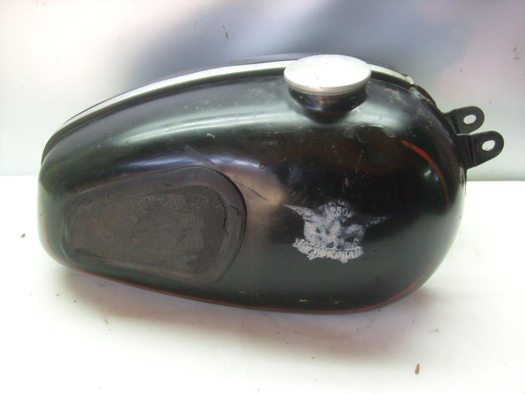

        Pannonia TLF tank, aszimmetrikus beöntőnyílással
        Szokatlan tartály. Milyen modell?
              Készültek TLT-k is ilyen tartályal, meg TLF-k is 58-ban

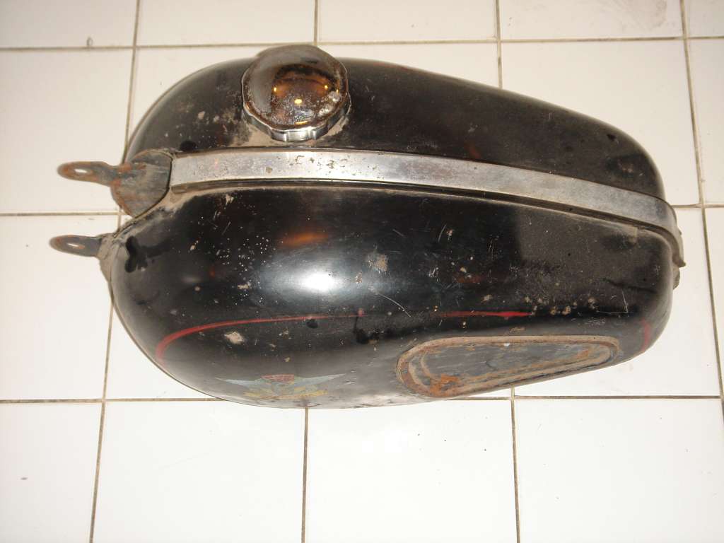

                Köszi szépen a méreteket és a képeket ApaE!
                Esetleg arról van tudomásod, hogy ezekre a tankokra csak szárnyas matrica került-e, vagy lehetséges az ovális matrica is. Az enyémen ovális a matrica és a csíkozásnál az arany a piros csík két szélén van. Ez lehet gyári, vagy ügyes egyedi díszítés?
                Még valami! A tanksapka milyen rajta, mert az enyémen is ilyen volt amikor vettem, de lecseréltem a gyári bakelitre.

                  Jawa/Cz tanksapka látható a képen.
                    #39
                    Akkor az csak véletlen, hogy mind a két tankon u.a. a tanksapka.

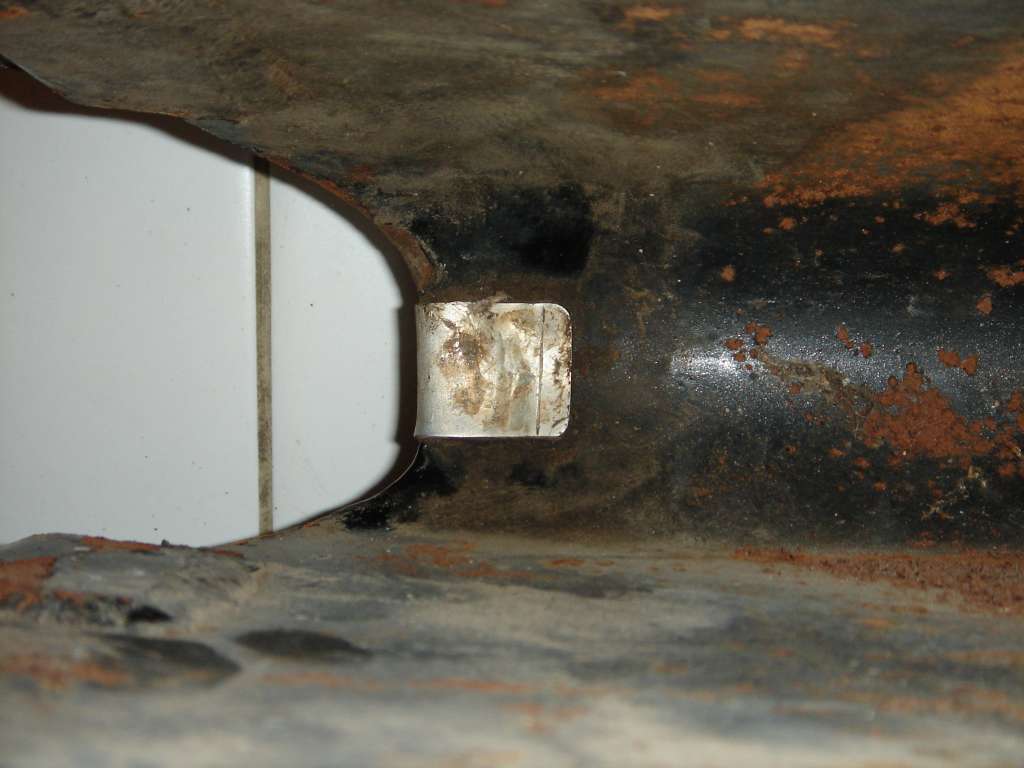

                      Méretei: a tankon felül a két lehajtás között ~530mm hosszú, a visszahajtások alul ~28mm-esek, de a teljes hosszhoz még hozzá kell adni a két hajtott rádiusz miatt is (ami 7-8mm lehet kiterítve végenként - sok jelentősége nincs, ha több, az se baj, mert 'elfér'). A csík szélessége 25 mm, a lemez vastagsága pedig ~2mm - ezt sajnos nem tudtam pontosan megmérni, mert nem nagyon lehet hozzáférni, leszedni meg egyelőre nem akartam.

                      A lemez sáv hossza 600 mm,amiből kb. egyenletes darabok vannak visszahajtva a két végén.
                      Szélessége 24,5 mm ,a lemez vastagsága 1,5 mm!
                      Az egyiken a szárnyas matrica van,az biztosan eredeti. A másik tankon ovális.Szerintem az már cserélt,a szárnyas lehet az eredeti,de azért holnap megnézem,hogy látszanak-e átfestés nyomai rajta.
                      Csíkozás egyértelműen csak a két oldalán lehet,mert középen ott az alumínium dísz csík.
                      A tanksapka bakelit, ami Csepel szárnyas feliratos is lehet nagy valószínűséggel.
