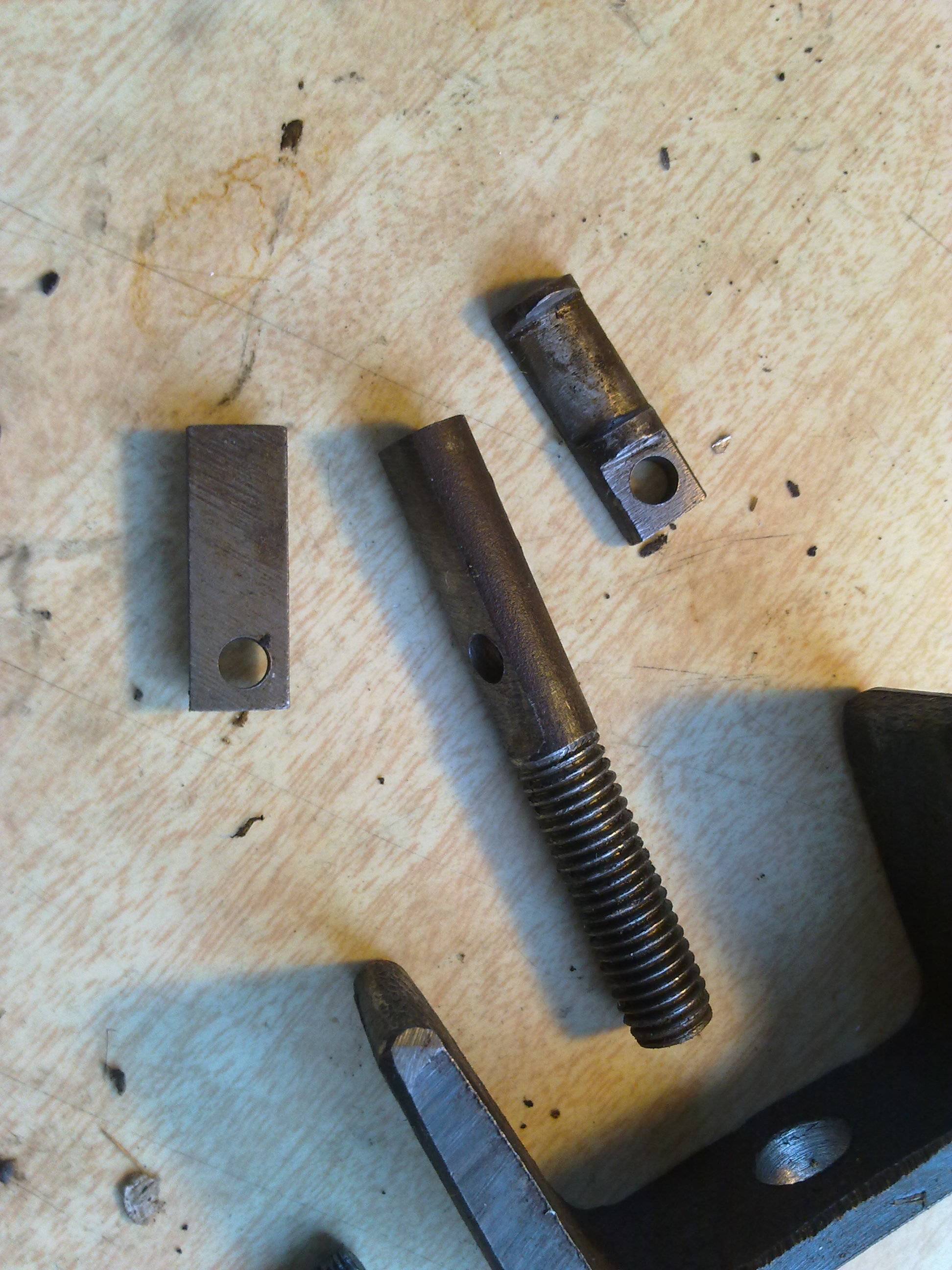

        Fogaskerékkel én is megszenvedtem!Törtek a lehúzok, reccsentek a csavarok hajlott a 0.8 acél...
        Végül egy kis forrasztólámpás melegítés után a törött ékszíjtárcsa lehúzóból készített célszerszámomnak megadta magát...
        sepy, és kedvelte ezt.

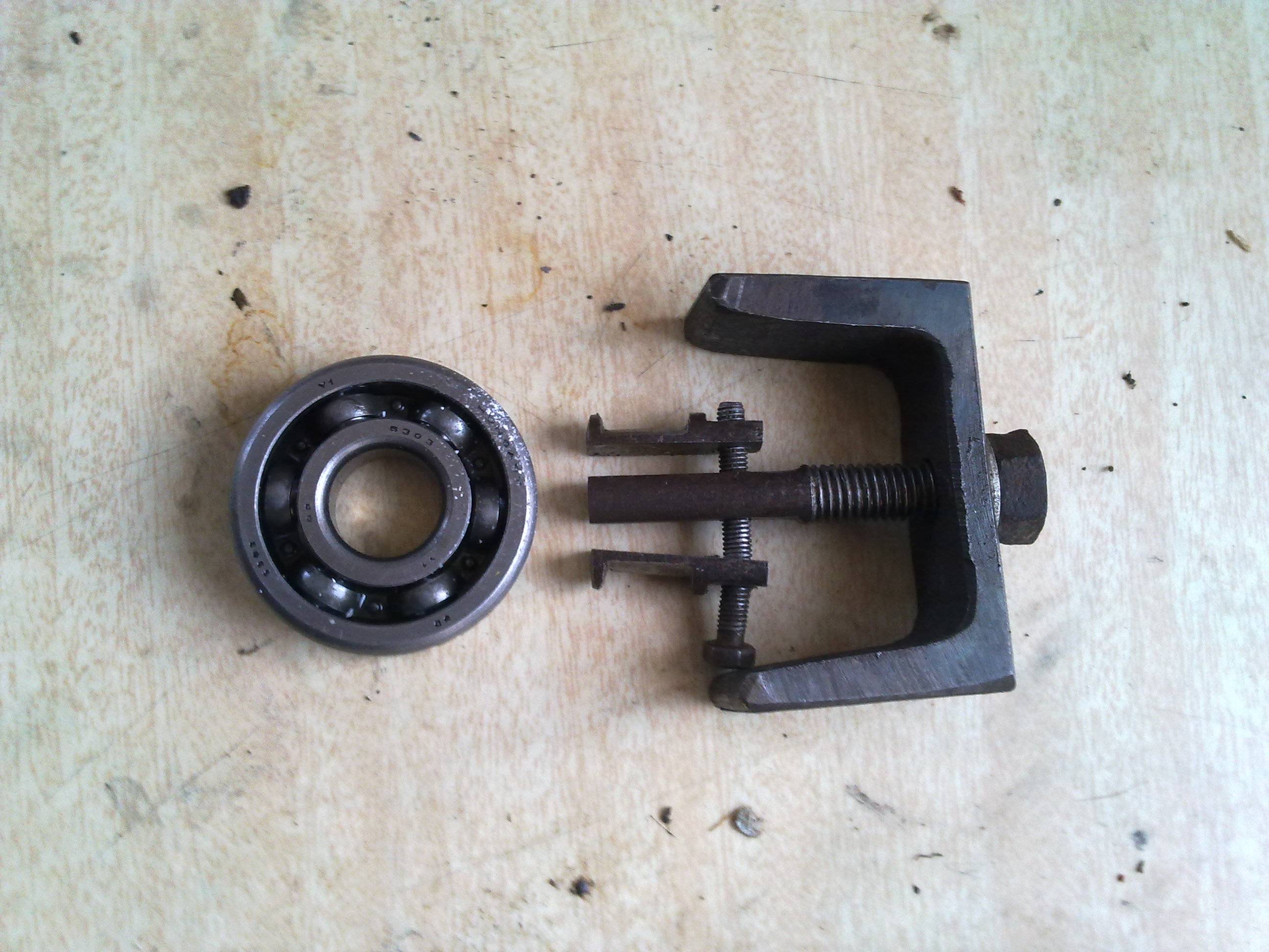

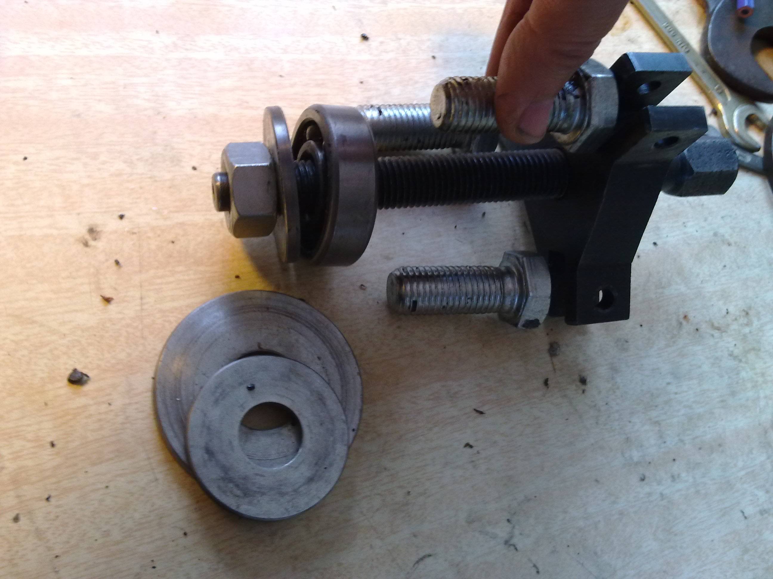

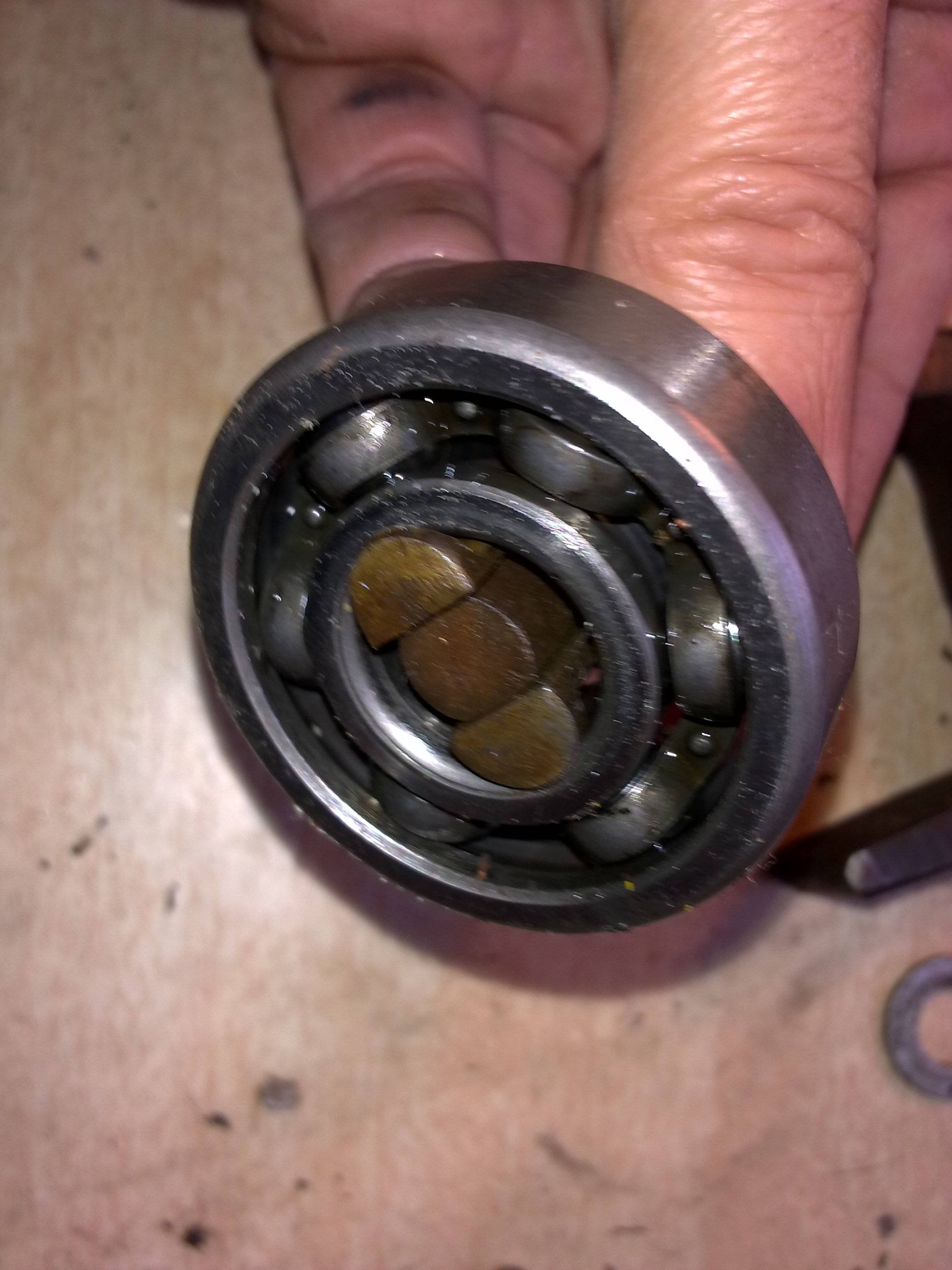

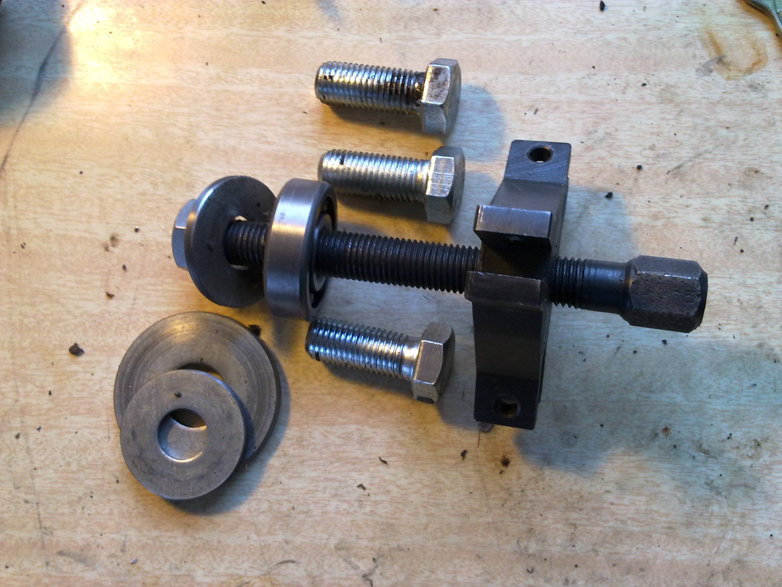

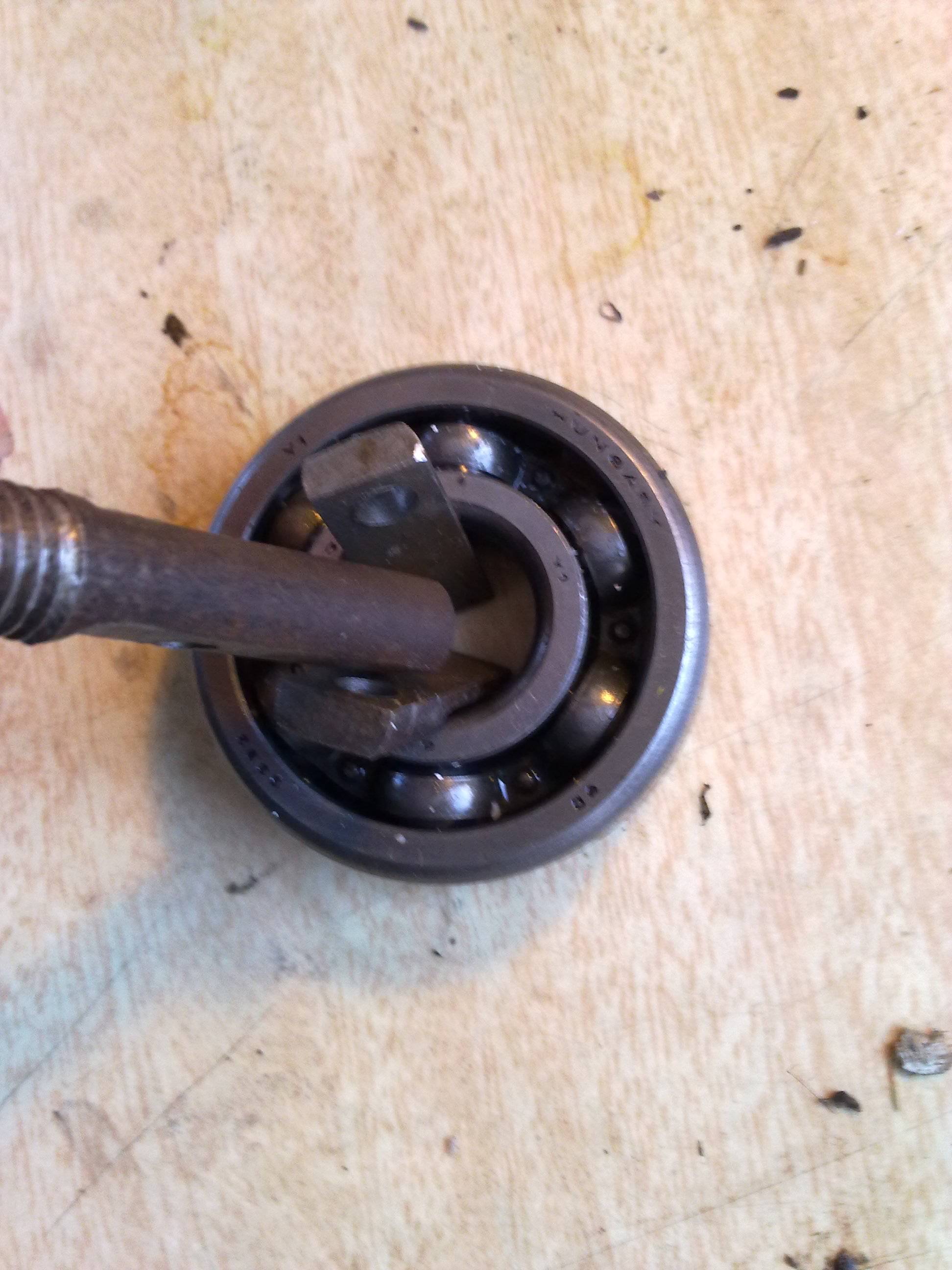

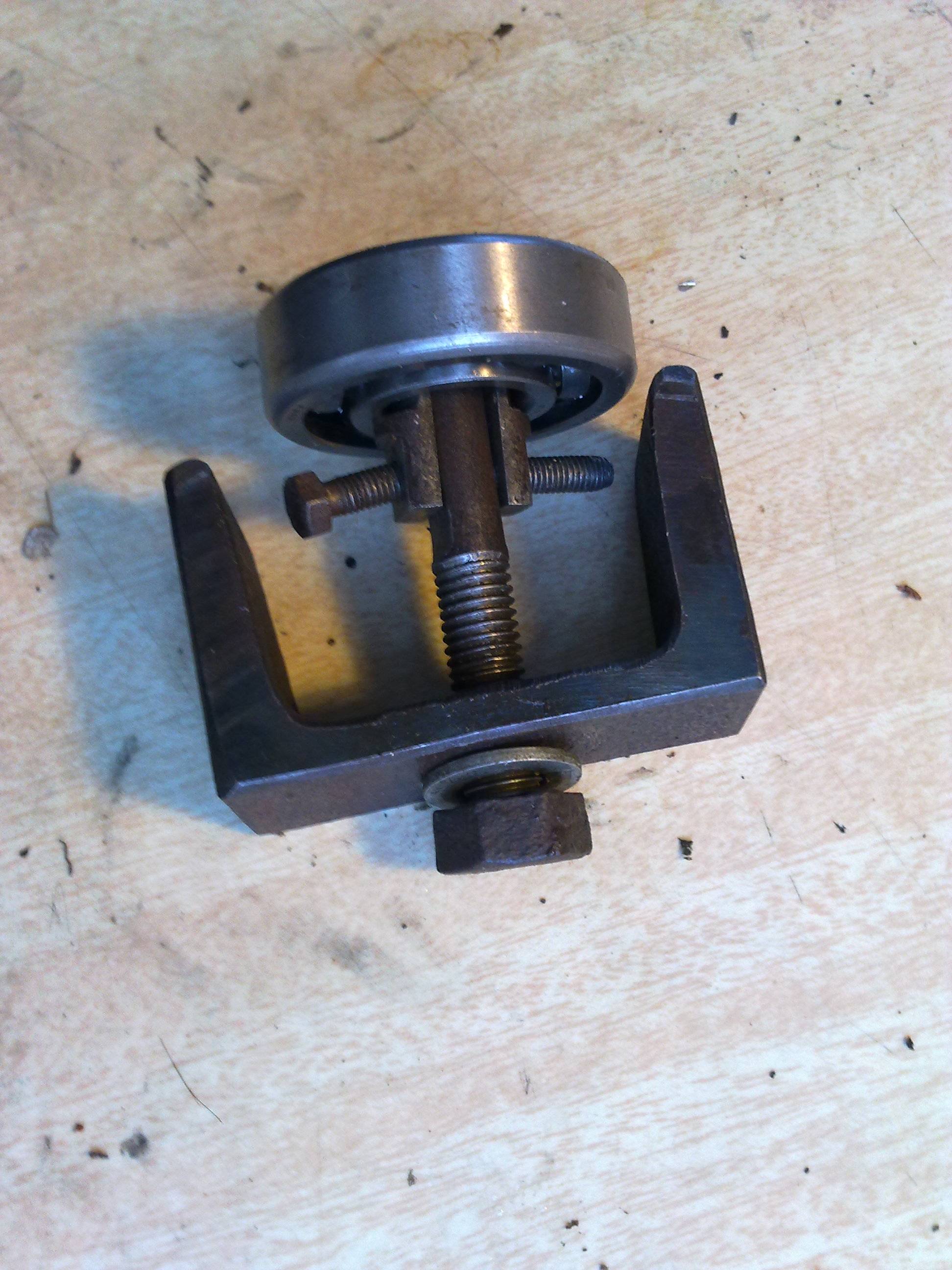

                      Sikerült előbányásznom azokat a képeket, amit a házi készítésű célszerszámokról írtam:
                      Az egyiken a 6202-es csapágy kihúzója van, amivel zsákfuratból is ki lehet húzni a csapágyat. Valami 10-es gömbvasból reszelgettem vagy 30 éve, amikor még nem volt Internet, és mindenre ráért az ember...
                      A másik egy sima 3 körmös lehúzó, amit a főtengely csapágy kihúzására használtam. Az alátéteket a csapágy külső gyűrűnél 1 mm-rel kisebbre esztergáltattam, így azok a csapágy külső gyűrűjét támadták, és a golyók nem kaptak terhelést a kihúzás során. A blokk részt feltétlenül érdemes melegíteni előtte, minél kevésbé vasalódjon az alu csapágyfészek! A csavarok csak támasztásul szolgáltak.

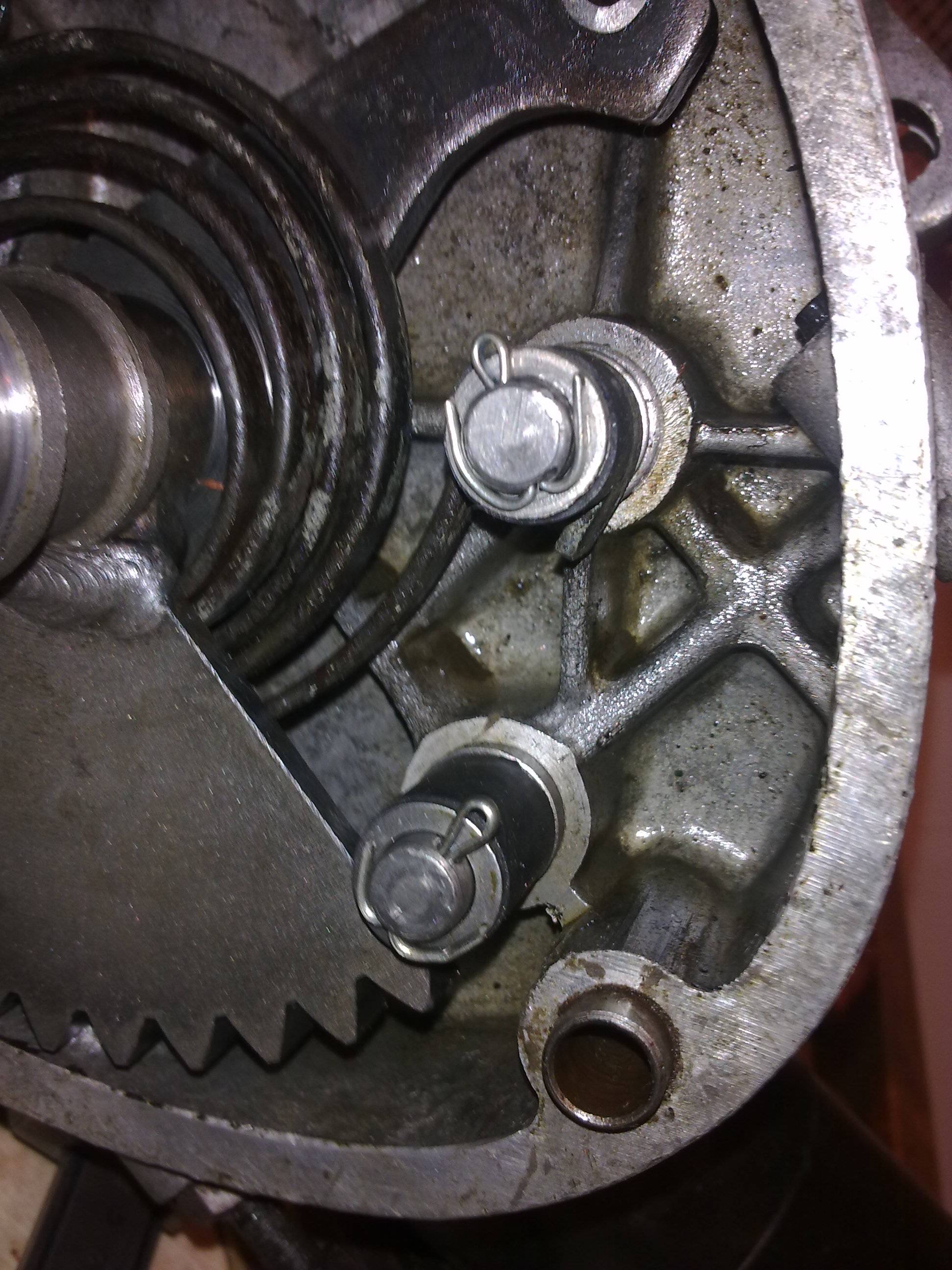

                      A berúgókar fogasív csapokhoz ütközik, amik durva használat esetén kitörhetnek. Én olajálló gumi tömlőből vágtam oda kb. 10 mm-es darabokat, és így puhábban ütődik a kar. persze legjobb, ha az ember nem rúgja ütközésig, és visszaengedésnél se hagyja felcsapódni...
