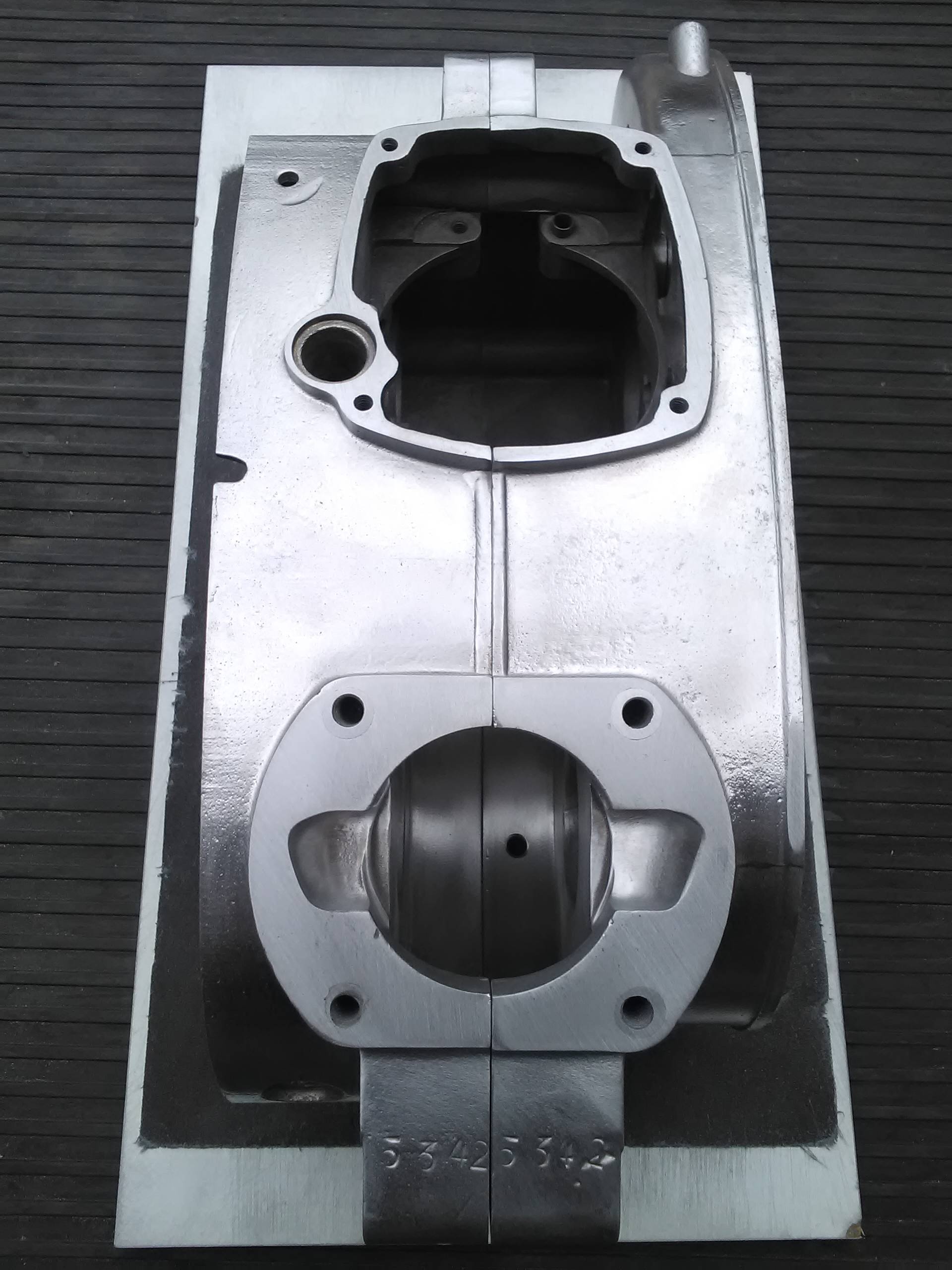

        Üdv, fiúk lányok!
        Ma végre volt egy kis időm folytatni a projektet, sikerült befejeznem a két belső blokk tisztítását!
        Röviden a folyamat a következő: Először a blokkfeleket 3-4 órára beáztattam trisós vízbe, majd a nagyobb felületi hibákat-sérüléseket lamellás csiszolóval kiszedtem, összecsavaroztam a két blokkot, végül műanyagszálú drótkoronggal [finoman rányomva egy irányba] fényesre csiszoltam.
        A blokk csilli-villi lett, viszont a gyári öntési hibák szemcsék megmaradtak. Igazából festeni nem akarom, meg hát nem is tudnám szépre!
        ...hát ilyen lett!
        Utoljára szerkesztve a következő által: Django; 2019 márc. 15, 22:04.
        • #49
          A hiányzó rész pótolva lesz valahogyan,a harcsaidom így nem takarja a nyílást?!
          • #50
            Basszus... én azt hittem az gyárilag van kivágva valami vezetéknek, köszi hogy szóltál! Állítólag valami munkagépbe volt szegény nem tudom mi történt vele. Megpróbálok becsiszolni egy kis darabot a helyére vagy valamit majd kitalálok.

                  • #54
                    Az illeszkedő síkok is szép tiszták a képeken - azt hogy tisztítottad ? Egy két képen , eléggé egyenetlennek tűnik a hézag a blokkfelek közt . Akkor még össze volt fogatva amikor készült a kép ?
                    Most szólok mielőtt elfeledem - az olajleeresztő csavar helyén a menetet nézd meg és csinálj bele egy új csavart , ami olyan hosszú mint a menet + 1-2 mm ( tömítőalátéttel együtt )
                    Utoljára szerkesztve a következő által: joker; 2019 márc. 20, 08:44.
                    • #55
                      Visszanézve jó darab hiányzik:az órahajtás füle is ,azt hegesztéssel,lehet csak bepótolni...
