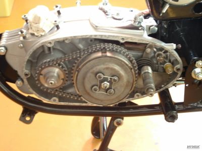

                  itt kezdődnek a problémák,Click image for larger version
ID:	138323én nem tudom hogyan lehet kijelölni és rajzolni a képre.A saját alkatrészképeimből tettem fel,na igy látszik a sebváltókar alsó felső határolója a blokkkon kivül lehet állitani jobb oldalt a képen alul felül kilógó hatos csavarok kontrázva.ha leszerelted a felső deklit belelátsz a váltótárcsához ennek az elfordulását határolja a két csavar,ezt ajánlottam kicsit túlállitani.

                      Nagyonszépen köszönöm a képet meg az irást.Holnap épitem ki a blokkot és szeretném beépiteni az ujat a 2böl 1 tökéleteset kihozni.
                      Amit irtam arra kéne már csak a válasz és tudnám holnap épiteni.
                      A képre válaszolva:Te most arra gondolsz hogy a váltotengelyt ahogy mozgatom ott fent mozog 1 kis kar elöre hátra.Te azt mondod hogy azt álitsam ?
                      Erre gondolsz?Egyébként paintel kereteztem.

                        csi22222 eredeti hozzászólása Hozzászólás megtekintése
                        igen az forditja a függőleges tengelyt,ami a hornyolt tárcsán kersztül.mozgatja a sebességváltó villákat................
