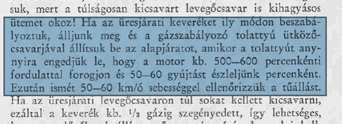

                      Üdv ! Ez a piros könyvből való részlet, kivágva ( 3. kiadás)
                      a kérdésem az, hogy jól értelmezem-e, hogy percenként 50-60 robbanás, 5-600 fordulat mellett??
                      Akkor ez azt jelenti, hogy minden tíz fordulatra jut egy-egy munka végzés? és akár ez is okozhatja az olaj csöpögést a kipufogón, hogy kb a 0,8-0,9 része az üzemanyagnak égés nélkül távozik alapjáraton?
                      és akkor mi a helyzet egy 4500-as fordulatszámon? kinek mi a véleménye, tapasztalata kedves Kollegák?
                        Kétütemű motornál minden főtengelyfordulatra jut egy munkaütem, azaz gyújtás, négyüteműnél minden másodikra.
                        A részletben leírtak arra vonatkoznak, hogy percenként 50-60 "pamm-pamm" hagyja el a kipufogót.
                        Mindazonáltal azon én is szoktam gondolkodni hogy miért pöffen sokkal ritkábban a kipufugó, mint a valós főtengelyfordulat, azaz a gyújtások száma?
                          Igen ez így igaz --szó szerint --mármint a Pannóniák esetében .Ezért olyan hosszú életü strapabíró motorok . Nincsenek kizsigerelve. Mondhatni ,hogy a szocialista munkamorál megtestesülése ...
                            Ez Fóti Gyula alkatrész listája ha rá keresel neten a nevére biztosan megtalálod és az is tuti hogy fog tudni segíteni Pannóniával kapcsolatban.
                              Szerintem magasabb fordulatszámon már megtörténik a munkaütem minden fordulatra. Egyébként semmi értelme nem lenne, nem igaz?
                              De a kivágott részlet még a nyitott levegőszűrős-kipufogós korábbi típusokra vonatkozik. H-s Pannóniánál már ez az alapjárat kevés szerintem.
