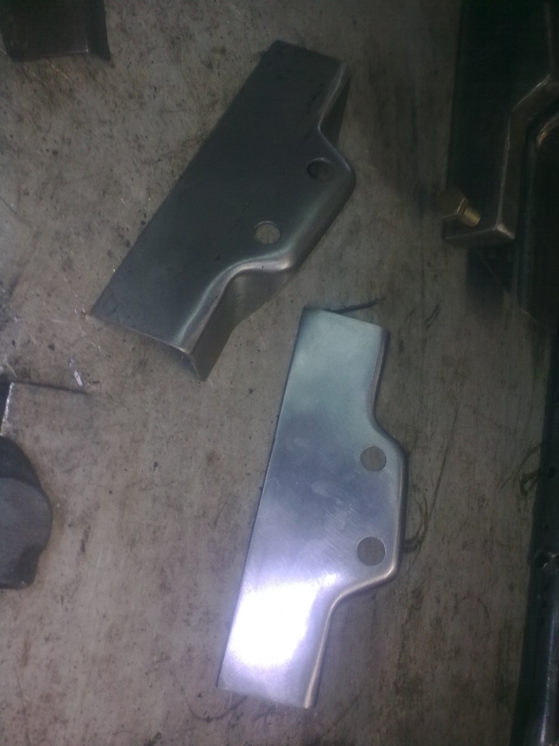

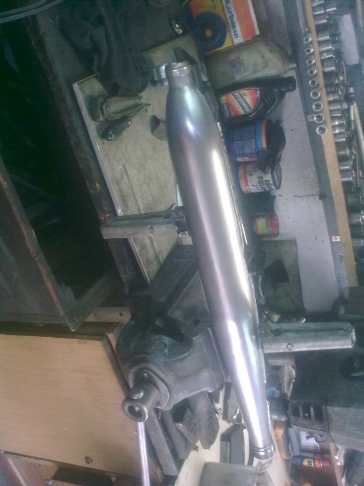

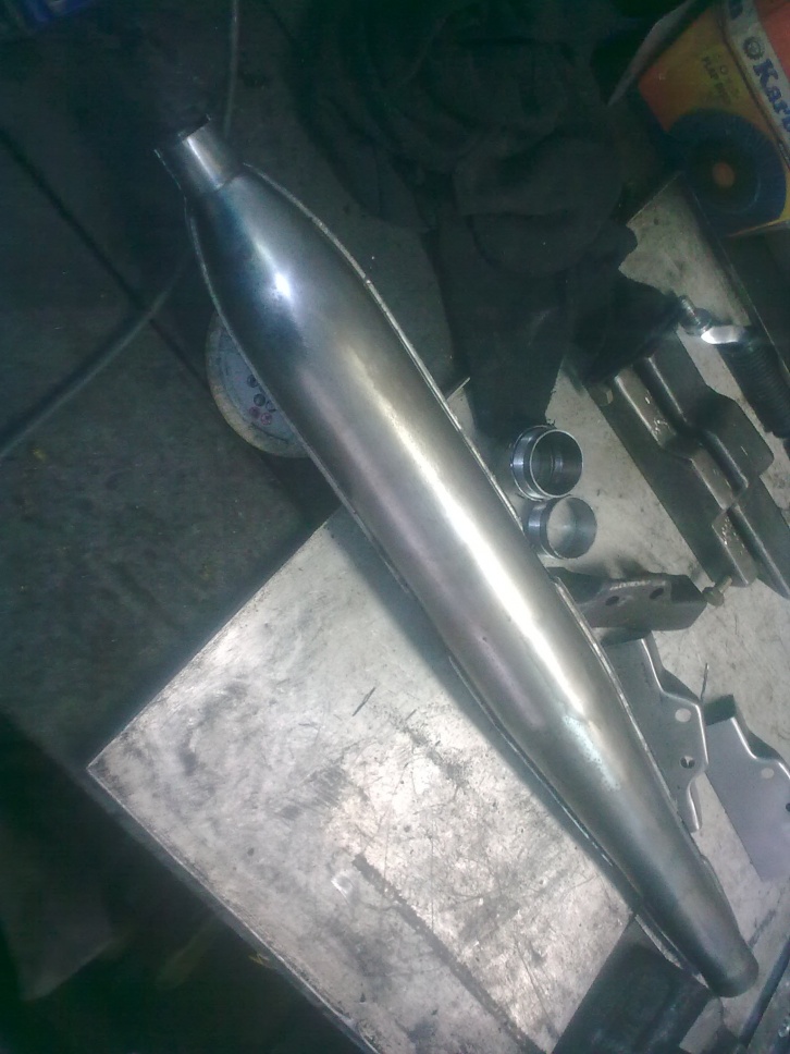

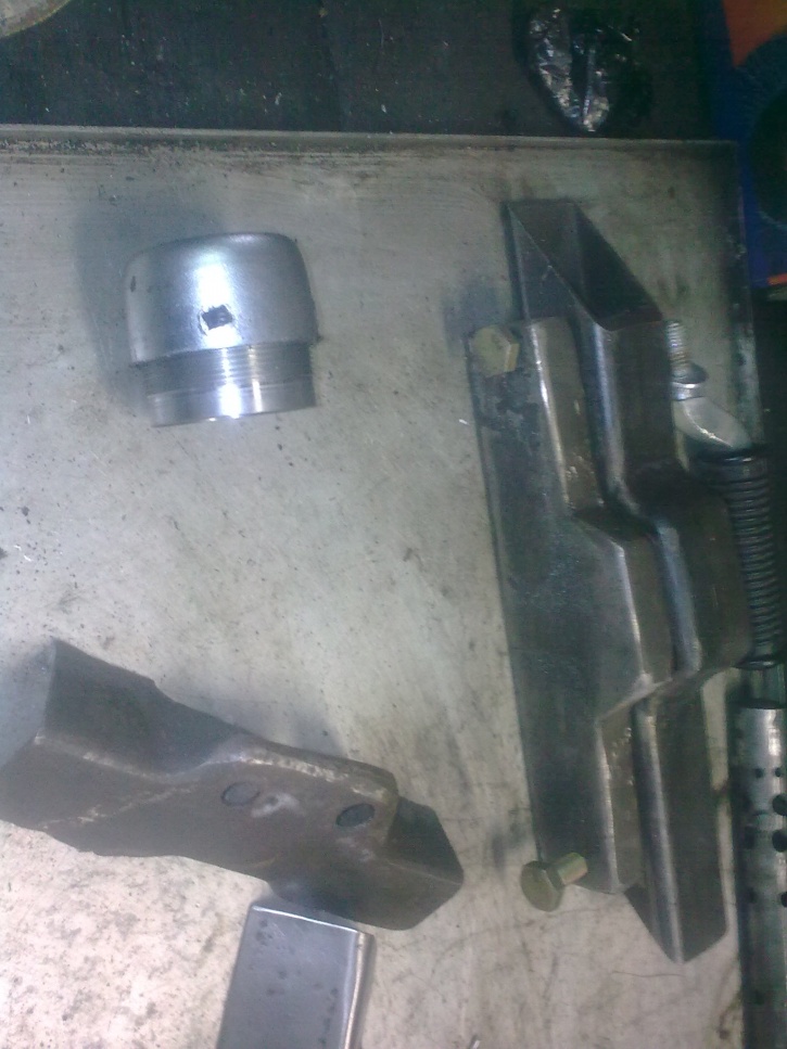

          Ma "véletlenül" úgy adódott , hogy maradt vagy 3-4 óra szabad időm , és végre a kipuf. rendszerrel is foglalkozhattam egy kicsit ....
          Az teljesen egyértelmű volt hogy a "feketén" van a pirosnak a kipufogója , ezért a feketére kellene egy használhatót összehozni . Éppen ezért végigvizslattam a lehetőségeket , a kettévett dobokat "horpadásügyileg " a magam módján (szerintem elviselhető minőségben ...) rendbehoztam , simító reszelést , és a közel simára való csiszolást követően , szerintem krómozásra előkészített állapotba hoztam . (csakhogy hátra van még a hegesztés is ....)
          A 70' előtti dobozolt vázas típusokon a kipu. felfüggesztés egy felhegesztett, lemezből sajtolt alkatrészből áll , ezért ezt megpróbáltam elkészíteni egy gyári minta alapján , több - kevesebb sikerrel (remélem inkább több ) , amihez egy sablont is kellett készíteni ... Az eredmény remélhetőleg nem nagyon különböztethető meg a gyáritól ! (legalábbis arra törekedtem ...) Egyébként nem kevés munka van benne .... . Remélem látható is rajta , csak még a gyári méreteket nem ismerem , így ha más nem lesz, a dobot a helyére felillesztem ,majd a konzolt is , ezek után csak sikerül valahogy a megfelelő helyzetet beállítani , talán úgy is, hogy nem fedezhető fel hogy nem gyári a megoldás ... Click image for larger version
ID:	143921Click image for larger version
ID:	143922Click image for larger version
ID:	143923Click image for larger version
ID:	143924Click image for larger version
ID:	143925Click image for larger version

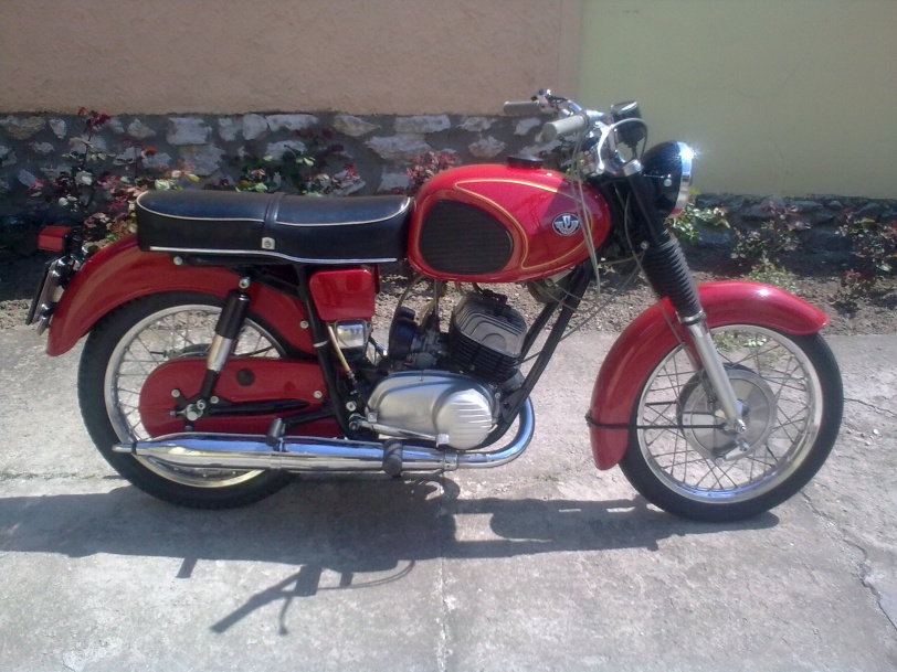

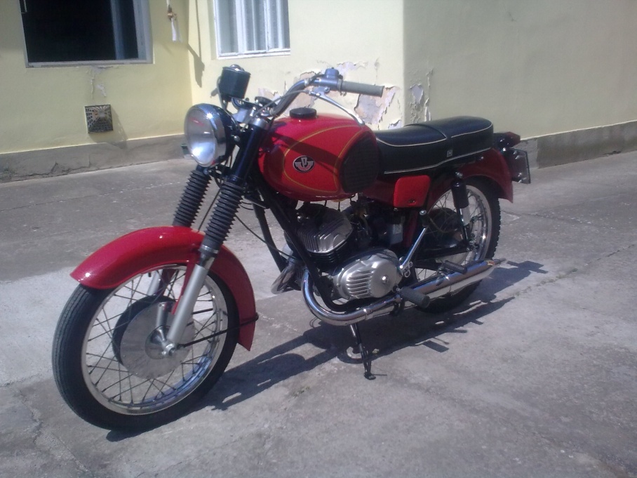

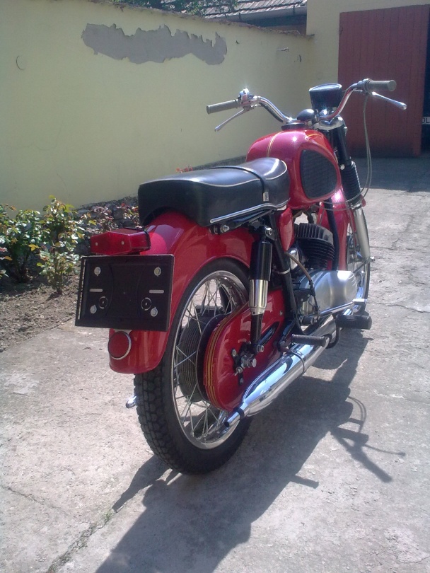

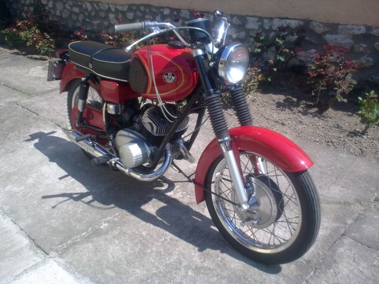

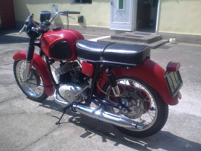

            A héten tettem bele egy akkut is (természetesen a gyárival egyezően 6V 11Ah -s ), és teszteltem a villamosságot , befejeztem a Km -óra bekötését elektromosan , megnyugtató volt hogy nem kötöttem el semmit a kötegben , úgyhogy ismételten ellenőriztem a gyujtás időpontját , és kapott két új PAL gyertyát is (N12Y , a feketénél bevált...) . A szikra jónak volt mondható! Felbiggyesztettem rá a kipufogóit is .A két dugattyútetőre "fecskendeztem" némi olajat , majd az átrugdosás után betettem a gyertyákat és megpróbáltam "szóra bírni " !
            A próba egész jól sikerült , harmadikra indult a gép.... de csak a bal hengerrel . Jobb oldalon elmúlt a szikra ! Hosszas keresgélés után rá kellett jöjjek , ha leveszem a j. oldali deklit helyre áll a rend , egész pontosan a kondenzátor tartónál a j. megszakító vezeték került testre , amit a kondik bentebb tolásával meg is javítottam
            Következett 1-2 órás porlasztó állítgatás , (a szomszédok nagy-nagy örömére) , ami után az alapjárat is tűrhetőnek látszott ! De sajnos rá kellett jöjjek hogy a balos porlasztó tűszelepe cserére szorul , túlfolyik ... ezt majd még ismételten szét kell szednem .
            És hogy a nap ne múljon el gond nélkül , sikerült "príma anyag-folytonossági hiányt " előidéznem a sebváltó karban , és az oldal sztender ( "villámtámasz" ) lenyitó pöckében is ( ezt meg hegesztettem- festettem , de a váltókar alu. így sajnos fel kell hajtanom egy másikat , mert a "ricnis furatnál" tört el , nem hegeszthető. )
            Most valahol itt tartok , de még nem ért véget az állítgatás , beüzemelés , még most jönnek elő a hibák ...Click image for larger version
ID:	144323Click image for larger version
ID:	144324Click image for larger version
ID:	144326Click image for larger version
