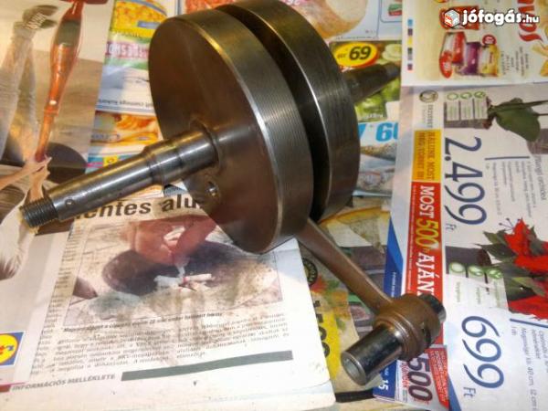

Van aki a felül tűgörgős melett voksol van aki "ellene". Felújításra kerülne a főtengelyem de mire eldönteném milyen legyen mindíg elbizonytalanítanakSokak szerint fölösleges bármivel is jobbra csinálni mint a gyári. De ha gyári akkor inkább legyen '63-as mint '73-as. Mások szerint igen is kell a felül tűgörgő.
A Wartburg hajtókarost ami megérte volna az ár érték arányt sajnos már nem "gyártja" a miskolci illetőségű úriember. Ez volt heegany kollégának 17000ft-jába plusz egy régi főtengelyébe. A Kawasaki hajtókaros meg maga a horror mire elkészül, időben és pénzben is. De legalább is az ár érték arány nem igazán kedvező.
Gondoltam most már véget vetek a "szenvedésemnek" és veszek egy felújítottat a régi beszámításával.
De egy ilyet mind a képen is van akkor érdemes? Ez még "régi" hajtókaros? Nekem P10-be kell abba jó ez a 1:8,5-ös kompreszióhoz?
