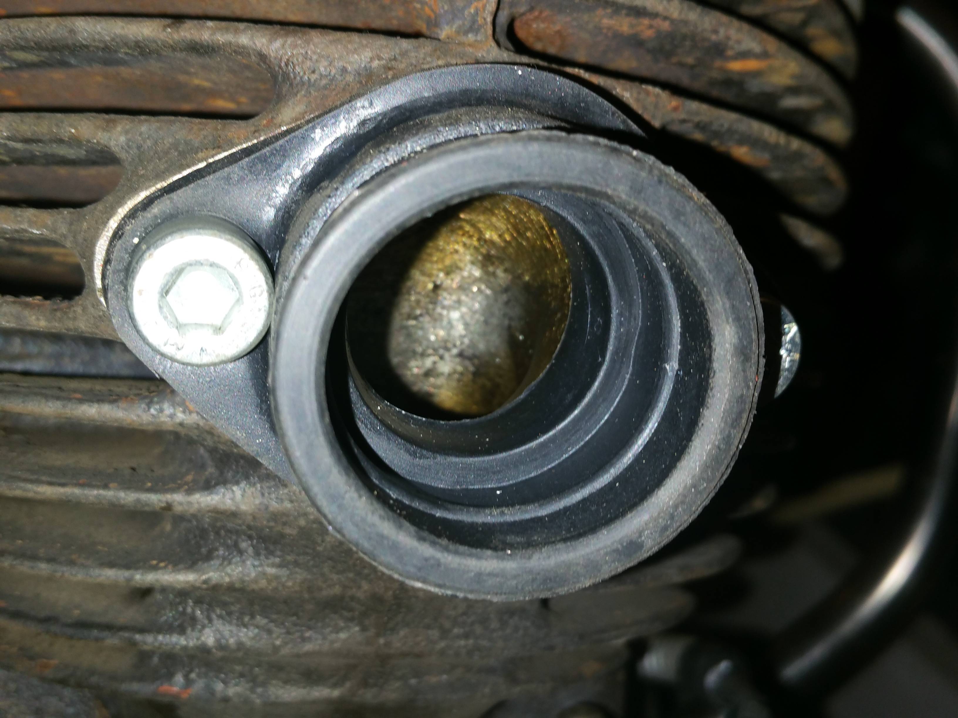

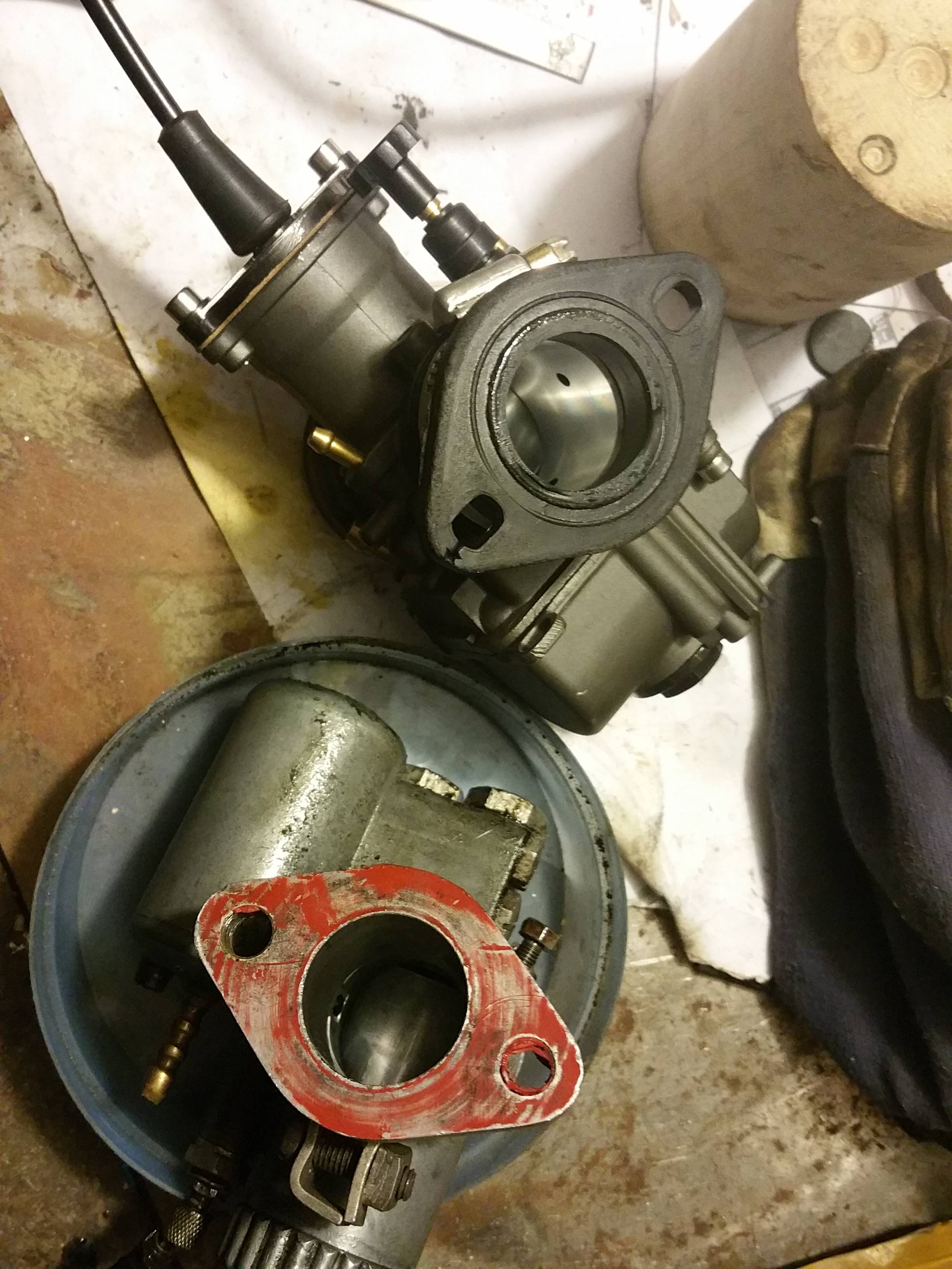

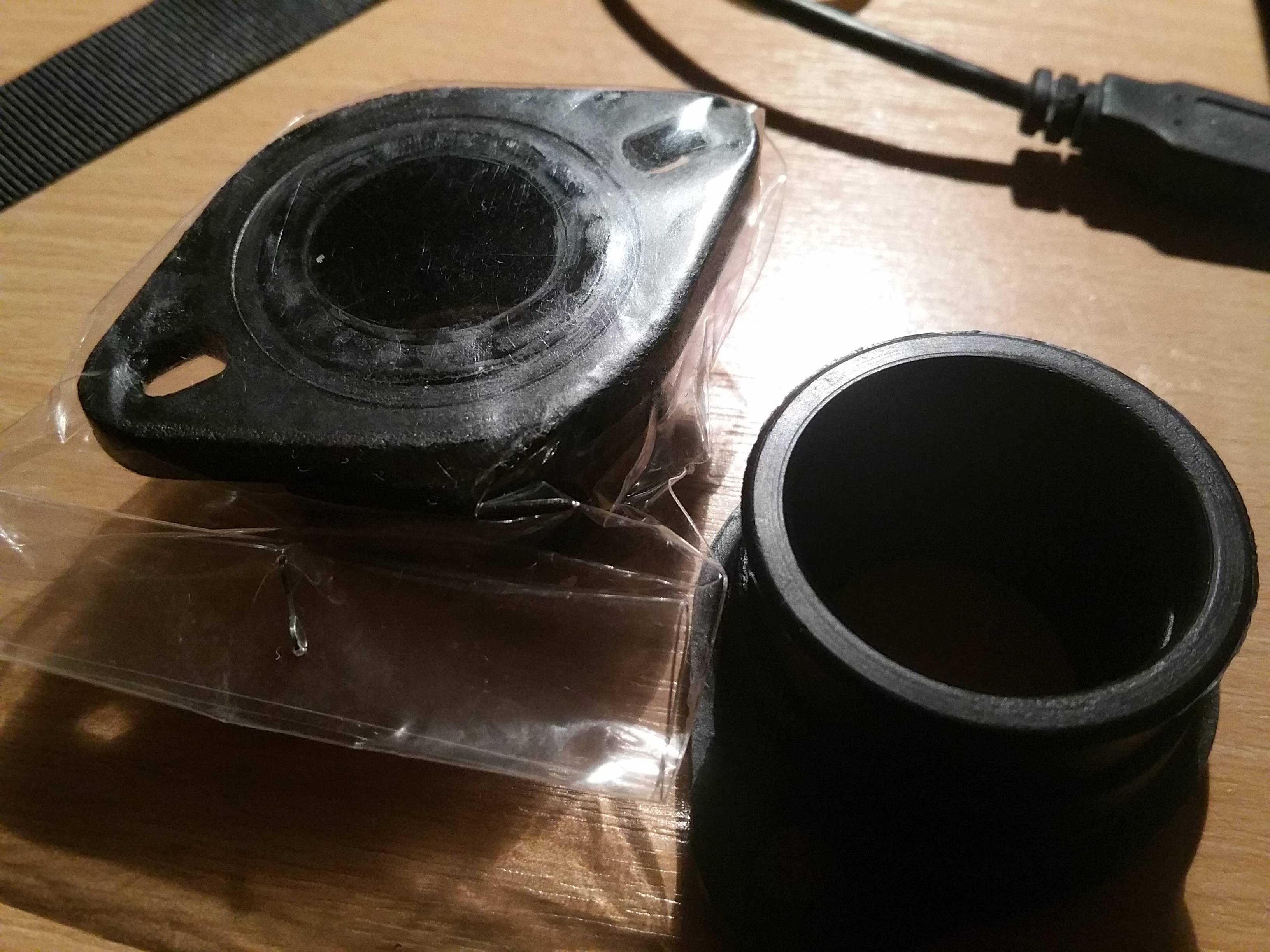

                    Ma jött egy szép színes csomagomClick image for larger version  Name:	20171120_2037433.jpg Views:	1 Size:	659.2 KB ID:	207752
                    Benne a várt szívótorokkal. Meglepődtem kicsit hogy nem egy, hanem rögtön kettő (valahogy ez nem tűnt fel a leírásban. De sebaj, van egy tartalék )

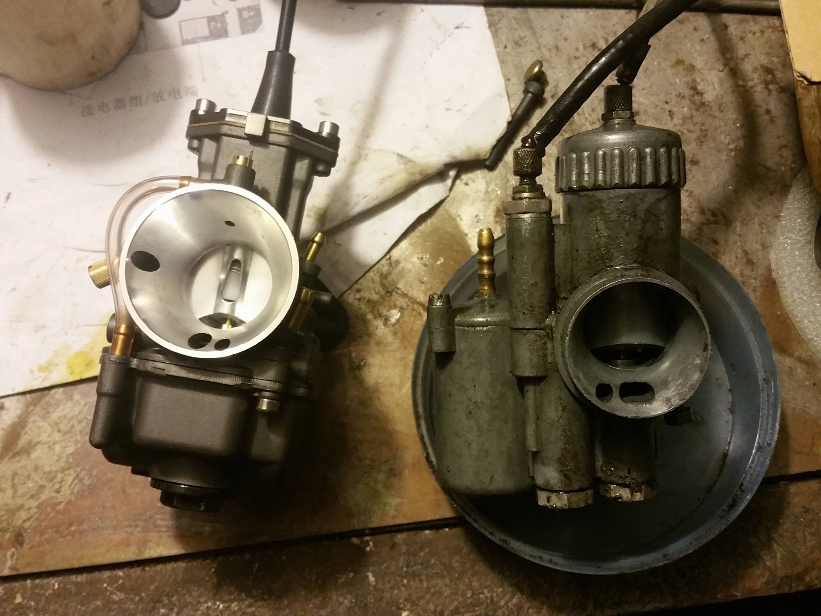

                    Click image for larger version  Name:	20171120_190404.jpg Views:	1 Size:	580.2 KB ID:	207753

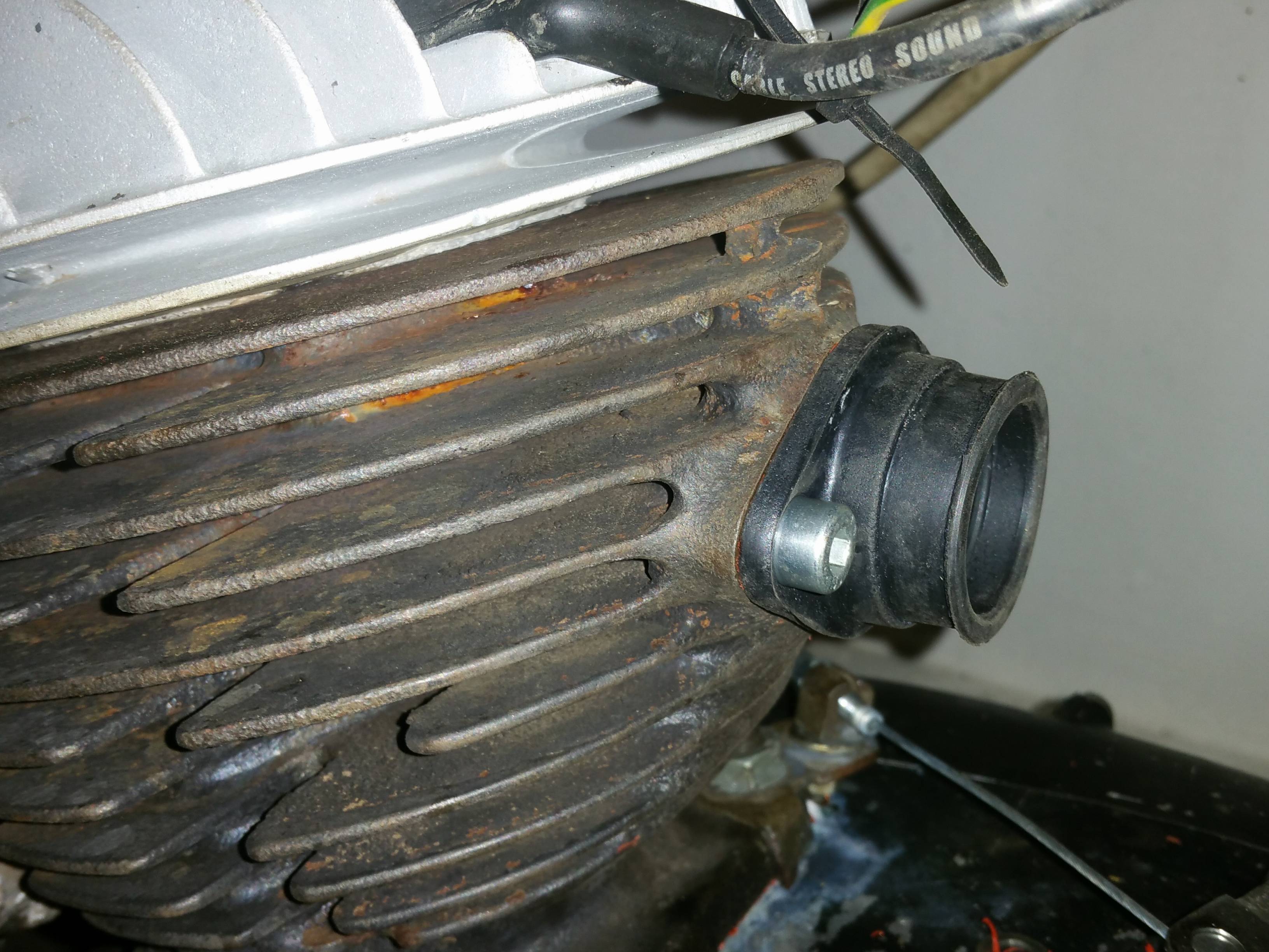

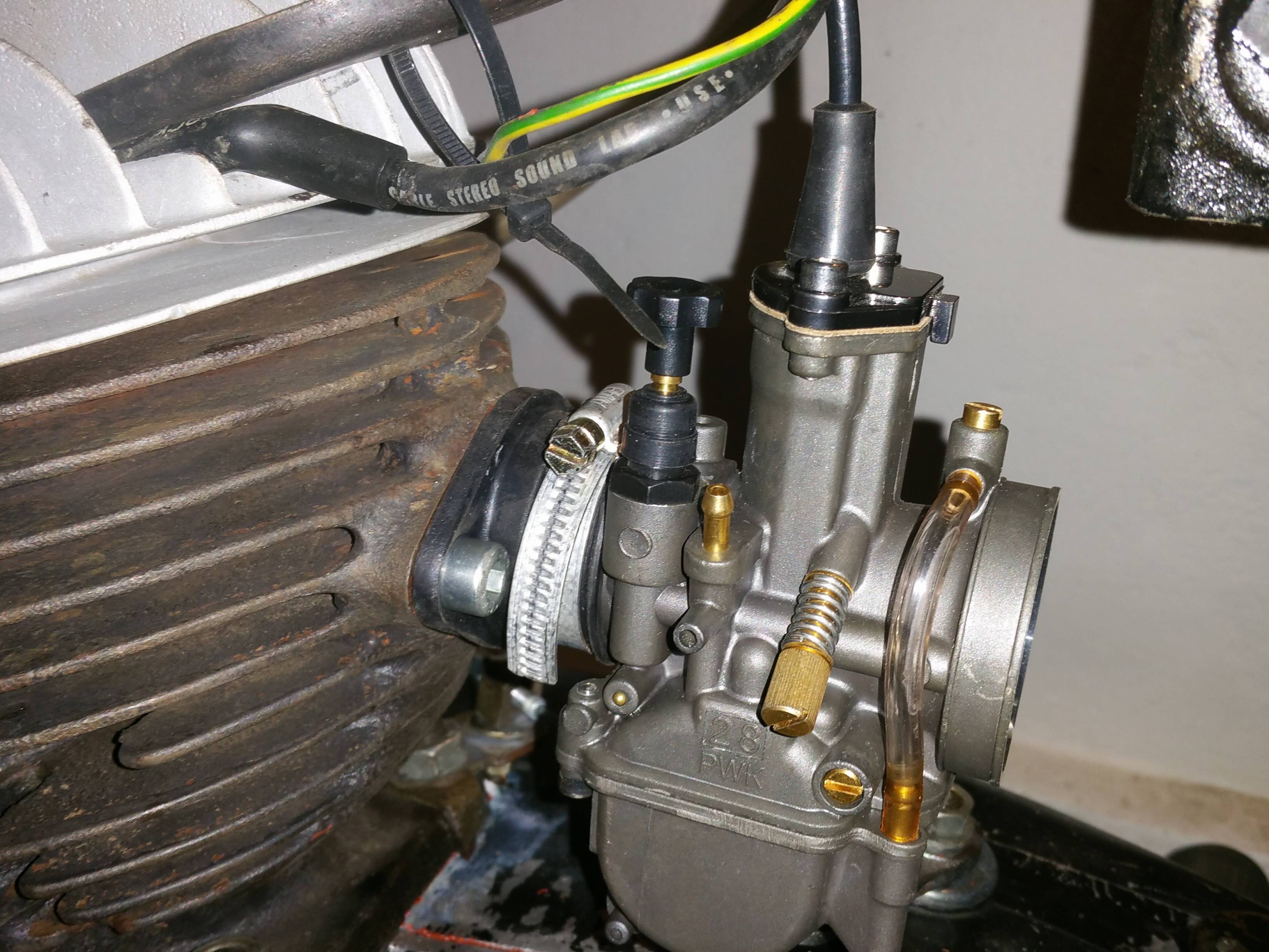

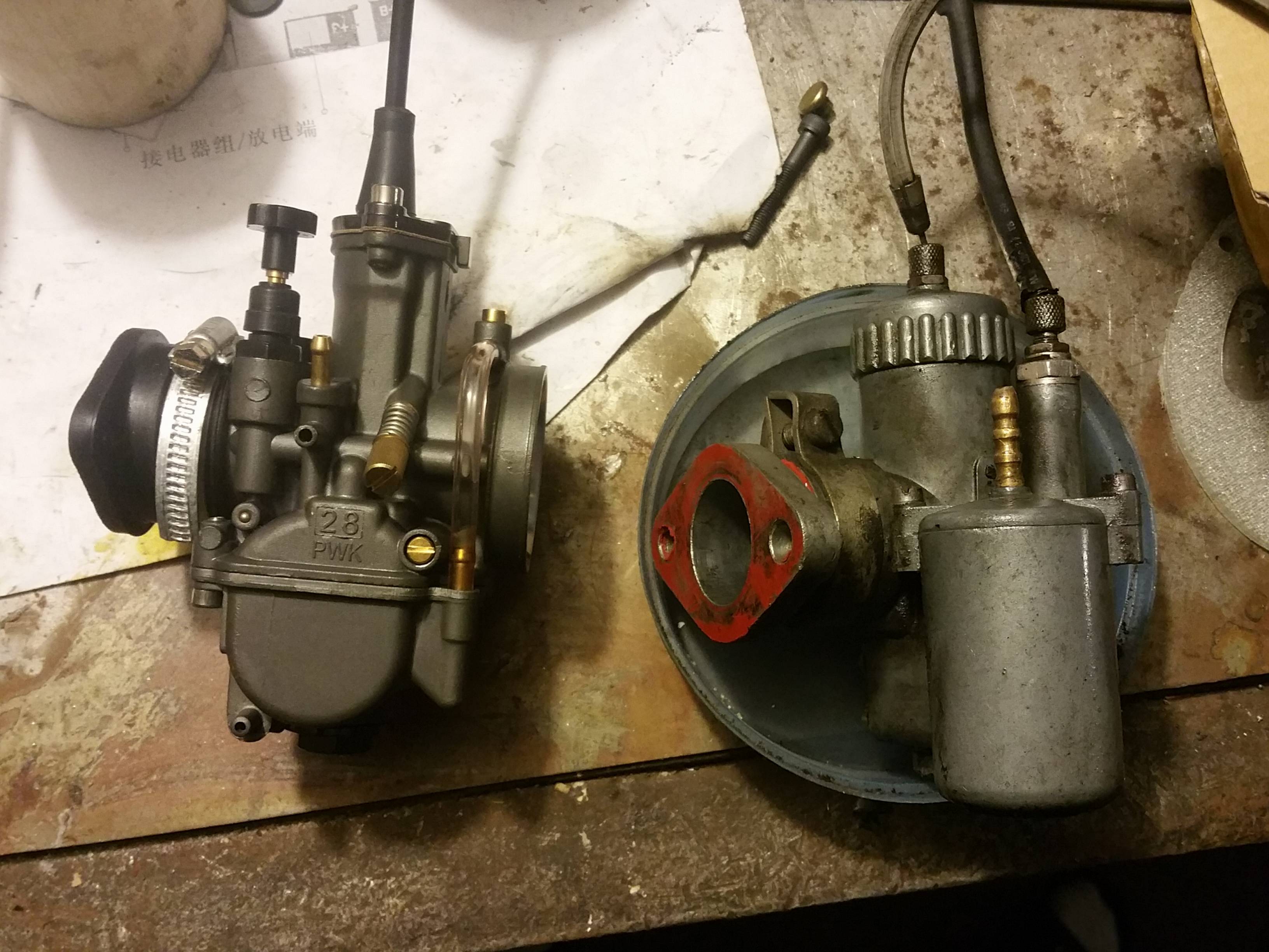

                    Persze, mint ahogy a leírásban lévő méretekből látszott ezen sokat nem kell alakítani. A két furat kicsit szűkös volt az M8-as csavaroknak, de azon könnyen lehetett segíteni.
                    Úgyhogy a régi karbi leszerelése tovább tartott mint ennek a felszerelése
                    Click image for larger version  Name:	20171120_193725.jpg Views:	1 Size:	665.6 KB ID:	207754Click image for larger version  Name:	20171120_193734.jpg Views:	1 Size:	539.2 KB ID:	207755Click image for larger version  Name:	20171120_194351.jpg Views:	1 Size:	693.9 KB ID:	207756
                    Aztán benzintank fel, egy kis állítgatás, egy kis rugdosás, még egy kis állítgatás és a benzincsap megnyitása után kb 10 perccel már be is indult
                    Bár légszűrő nélkül sok értelme nincs állítgatni. Na meg kell majd bele a vastagabb súbert tű és valószínű hogy egy kisebb főfúvóka is.
                      Ne röhögtess!A pannónia légszűrője nyitottabb mint a mai sportlégszűrők,csak akkor befolyásolják a motor működését ha eldugulnak
                        hát azért a nagyobb bogarak felakadnak rajta
                        Tény hogy szinte semmi ellenállása nincs. De azért azt a picit is figyelembe kellene venni. Remélhetőleg a napokban megjön a légszűrő(H-s légszűrő. Persze krómozva), nyomtatok hozzá egy közdarabot aztán próba. Ha jó lesz akkor meg kifaragom aluból azt a közdarabot.
