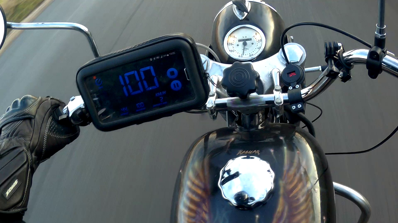

                              Kihasználtam a jó időt és mentem egy köröcskét. Most, hogy a szívócsonkot pasztával is letömítettem és kicseréltem a 135-ös főfúvókát 130-asra így már 100 a vége.
                              Viszont 3/4 gázig gyorsul csak. Utána szinte semmi... Mit érdemes állítani és hogy?
                                Próbálkozni kell még. Én lemennék egy próba erejéig 115-120 főfúvókára... akkor stabilabb összehasonlítási alapod lesz.
