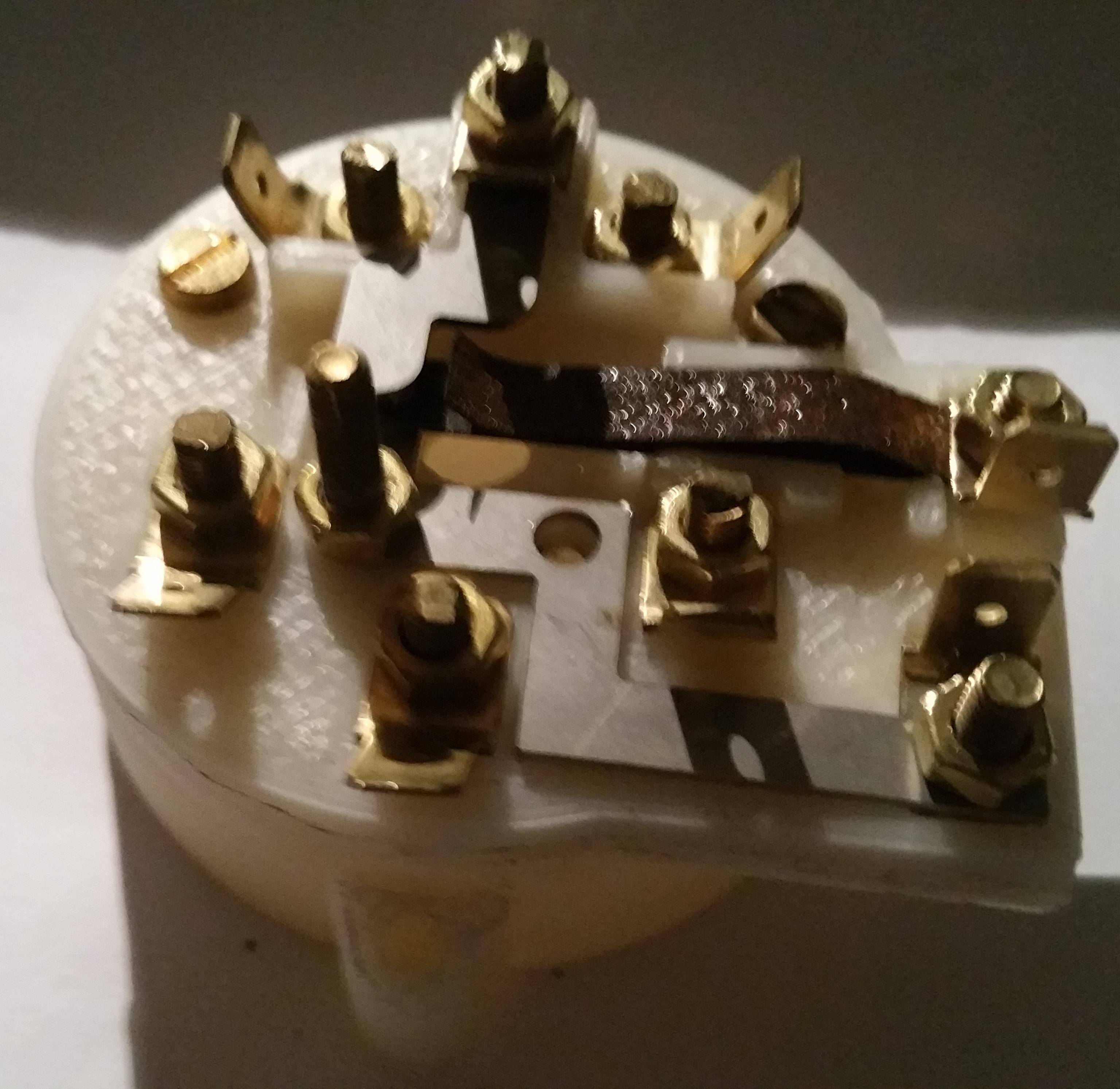

          Ugye gyárilag nincs kapcsolt 12V-os feszültség. Olyan ami a gyújtás ráadásakor kapcsolna. Szóval a gyújtáskapcsoló kapott egy plusz érintkezőt, így a gyújtáskulcsot bedugva a gyújtást ráadom és közben kapcsolok ezt-azt. Pl irányjelzőket, USB töltőt...

            Hova tudtál plusz érintkezőt tenni az eredeti gy kapcs-ba...?

              Gyárilag ki van alakítva neki a hely, csak máshogy és más érintkezők vannak felszegecselve (talán a dinamós Pannónián voltak máshogy az érintkezők gyárilag) Sőt, akár 2 nyitó és 2 záró érintkezőt is lehetne tenni rá. Gyárilag annyit le lehet helyezni a műanyag házon. (bár az egyik záró az ütköző, de ha azt nem számítom akkor is 3 ) Az aksi biztosítékának persze mennie kell. De az egyénként is egy megbízhatatlan szar, szóval azt érdemes az aksi mellé rakni egy normális foglalatba.

              Persze a gyári csatlakozásokat, amiknek a vége van szegecsként szétperemezve, ki kell fúrni és újat kell gyártani helyettük.
              Ha jól emlékszem legalább kettőt ki kell szedni. Legalábbis én annyit szedtem ki, így is pattogtak le kisebb darabok a műanyagból. Nagyon könnyen törik már...
              Pedig jobb lett volna darabokra szedni és szépen lehorganyozni minden érintkezőt. De esélyes hogy azt nem élte volna túl a kapcsolóház. Szóval így maradt...
              Minden esetre egy olyan gyújtáskapcsolót aminél pont ez a két csatlakozó van teljesen összerohadva nyugodt szívvel megberheltem
              Ha meg ez nem jönne be akkor a B terv:
