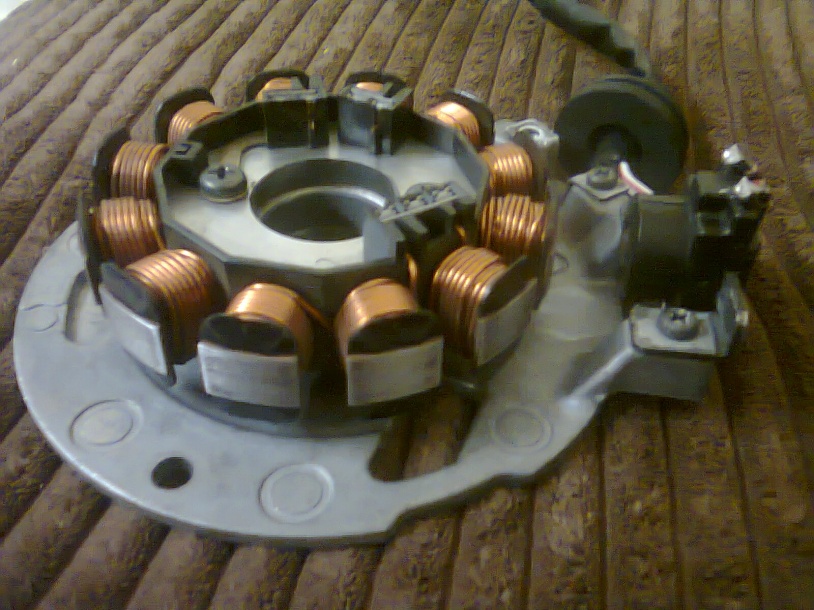

          A Yamaha Jog R (2004) elektronikája, már olyan mint a VAPE.
Name:	Yamaha Jog R gyújtás.jpg
          Alapvető eltérések vannak a VAPE, és a Jog elektronikái közt!
          A VAPE akkumulátoros üzemre lett kifejlesztve, a teljesítménye kb. 100W, és generátorként (úgy, mint egy autóban) vannak bekötve a lendkerék alatt található tekercsek, valamint a feszültség szabályzó csak az akkumulátor feszültségét szabályozza, nagy áramú DC szabályzással, a töltőáram közel 10A.
          Előny:
          A világítás gyakorlatilag fordulatszám független, és alapjáraton is (majdnem) teljes fényerővel világíthatnak az izzók, valamint "tiszta DC üzemű".
          Hátrány:
          Akkumulátor kell hozzá.
          A Jog alapvetően nem akkumulátoros üzemre lett kifejlesztve, teljesítménye kb. 50W. A lendkerék alatt található tekercsek szeparáltak, nem képeznek egy egységet, (impulzus tekercs, világítás tekercsek, töltő tekercs) a feszültség szabályzó kettős feladatot lát el, nagy áramú AC, és kis áramú DC szabályzást, a töltőáram max. 1A.
          Előny:
          Nem kell hozzá akkumulátor, anélkül is üzemképes (kivéve az irányjelzők, a féklámpa, és a kürt...általában).
          Hátrány:
          A világítás fordulatszám függő, és váltófeszültséggel működik, alapjáraton csak kis fényerővel világítanak az izzók (melyet csak emelt fordulaton szabályoz le "söntöl" a feszültség szabályzó).
          ezektől eltekintve kb. ugyan az (lendkerék-alaplap-tekercsek-CDI-feszültség szabályzó-gyújtótrafó) .
            Kérdés, hogy teljesítménye is ugyanúgy 100W, mint a VAPE-é?
              #66
              Hátrány:
              A világítás fordulatszám függő, és váltófeszültséggel működik, alapjáraton csak kis fényerővel világítanak az izzók (melyet csak emelt fordulaton szabályoz le „söntöl” a feszültség szabályzó).
              Igen , ez a robeszeknél igazából nem nagy hátrány , mert indulástól "C" hangon pörög a gép, ami a mi veteránjainkra nem igaz. Itt már illő lenne 2000-2500 tól jó világításnak lenni. Nézegettem az Ebay-en robeszgyújtásokat is , van azok között is olyan mint a VAPE, magyarul nem osztott tekercseléssel. Nem is nagy az áruk olyan 30 EUR körül vannak ha jól emlékszem. Persze kínai
                #67
                Ez nagyon komoly! Ilyent még nem láttam Jog-on (de 50-es robogókban sem...).
                Ha csak 10W-ot számolok vasmagonként, akkor is legalább 120W!
                És sajnos nagyon valószínű (nem látom a primer tekercset), hogy ez már "tiszta" akkumulátoros üzemű.
                Igen , ez a robeszeknél igazából nem nagy hátrány , mert indulástól „C” hangon pörög a gép, ami a mi veteránjainkra nem igaz. Itt már illő lenne 2000-2500 tól jó világításnak lenni.
                Osztom a véleményed.
                Tervben van nálam (is) hogy a P10-em robogó elektronikájában a világításért felelős tekercsek kapnak plusz meneteket. Hogy ezt mennyire fogja tolerálni a feszültség szabályzó, még nem tudom, de bízom benne (a remény hal meg utoljára).

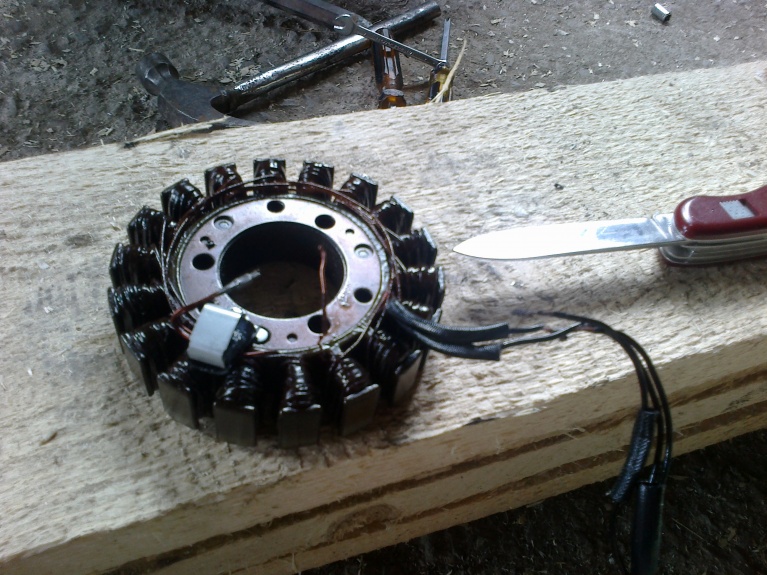

                        És sajnos nagyon valószínű (nem látom a primer tekercset), hogy ez már „tiszta” akkumulátoros üzemű.
                        Nem valószínű hanem biztos. Suzuki 250 GN ben is ilyen a tekercs, és amikor szakadása volt, lemerült az akksi, és nem volt utána se kép se hang. Úgy kellett kényszermegoldással, blankolni összetekerni körömlakkozni a tekercsek tövében a rézdrótot, hogy haza tudjon jönni Székelyföldről Hú de örültem akkor a belsőtrafós megszakítós Simson Staromnak
ID:	143262Click image for larger version
