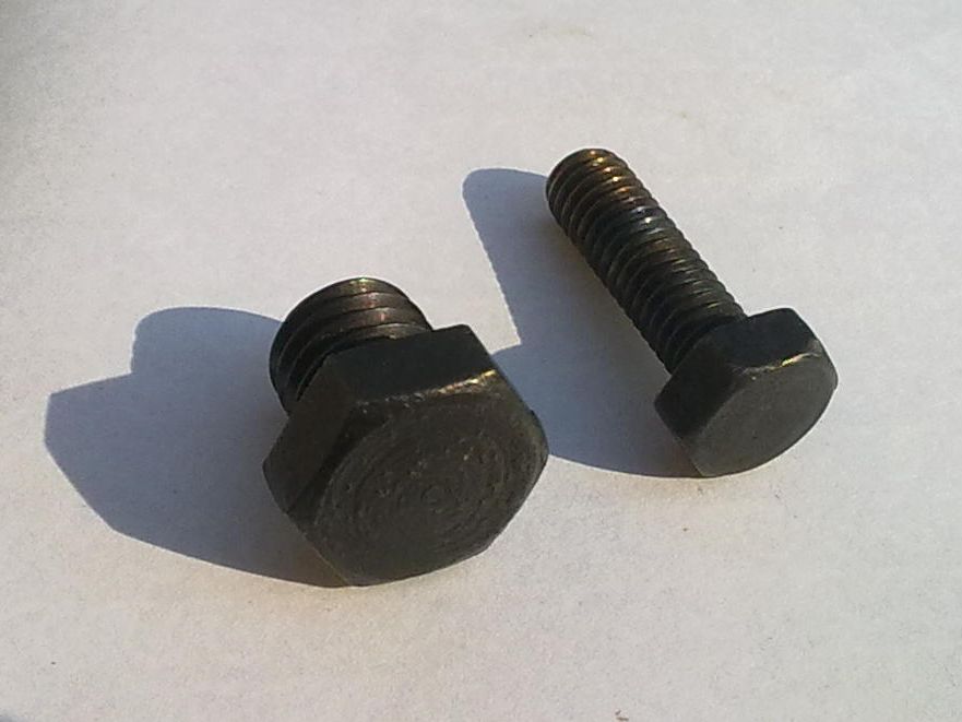

          Két csavar a blokkból kimaradt a horganyzásból, így kipróbáltam a hevítős-fáradt olajba mártós kezelést, tényleg nagyon jó lett!

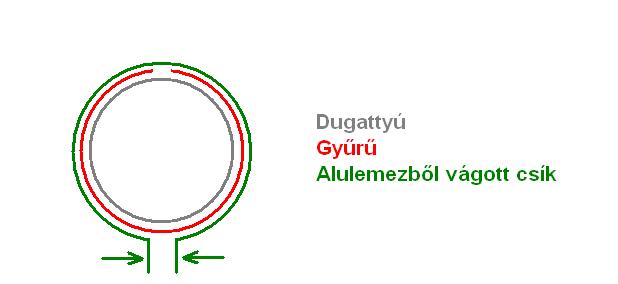

                    Akkor gondolom ismerős a másik alulemezes megoldás is a gyűrűkhöz:
                    Rém egyszerű, de nagyon jó megoldás, csak ott kell szorítani ahol a nyíl van és mehet rá a henger. Bár két gyűrűnél nem olyan nehéz, volt amikor a munkahelyemen két 4 hengeres, különálló hengeres blokkot kellett összedobni (3+1 gyűrűs dugattyúkkal), ott jól jött (mert bolti összehúzóra persze nem volt pénz).
