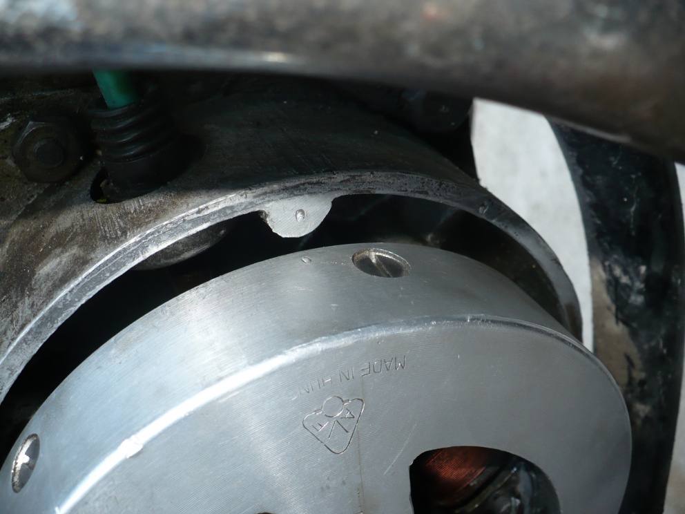

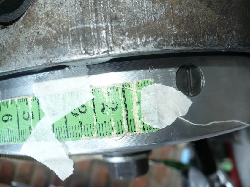

                  Egy kis képes kiegészítő az előzőekhez, ha már úgyis gyújtást állítottam. (Kezdőknek még jól jön). A szabócentis ötletet köszönöm, én tolómérővel mértem össze a két jel távolságát 28mm-re (légtávban), ez lendkerék kerületen mérve ez 33-35mm. Mellékesen mindig is tolómérővel mértem és ment ez a motor ekkora előgyújtással is, mint a golyó. Most kipróbálom így is.
                  Első képen látható a beütött "0" jel a blokköntvényen és a lendkeréken. Sasszeműek már észre is vették, hogy Sanyi bácsi a Csepelben műszak előtt bevert két-három felest az öltözőszekrényben, ezért a blokkba két jelet vert be. A nyúlványon található az igazi FHP jel. A másiknak nem tudom, van-e értelme, más blokkon ezt nem láttam.
                  A másik képen pedig a centis megoldás hevenyészett rögzítéssel.
