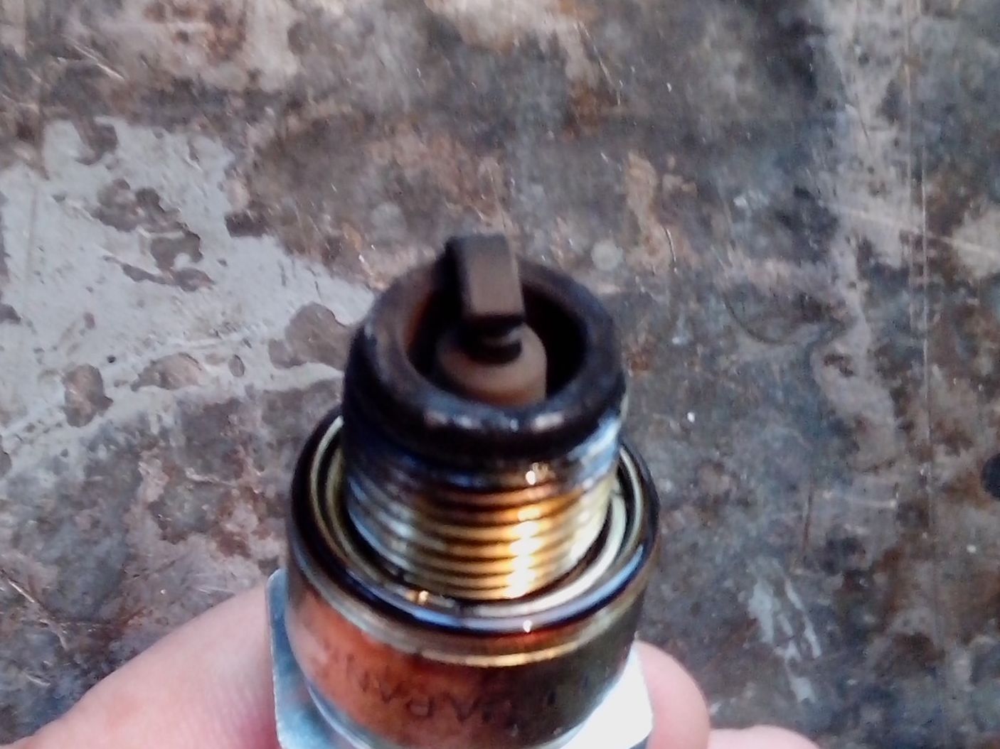

            8-as NGK:
            Érdemes volt hőértéket váltani.
            Csakhogy, nem tömít rendesen az alátét, pedig eddig ilyen nem volt lazább meghúzásnál sem.
            Most billentem át, hogy inkább Denso...már szállítás alatt van a W24FS-U, ha megjön csere.

                      Beszámolok gyertyaügyben is, meggyőzött a Denso az NGK ellenében, úgyhogy már csak ilyet fogok használni. (W24FS-U)
