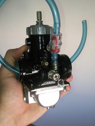

    Azt hallottam hogy ezeket a porkohászati eljárással készített szűrőket nem lehet rendesen kitisztítani, vagyis szintén eldobandóak , neked mi a tapasztalatod vele ? Nekem a gyári szűrő , (meg az egész benzincsap) olyan tavaszra mintha lakkban ázott volna (pedig full szint castrollal járok) , és csak hosszas nitróban való áztatás után hajlandó csak működő képes lenni !
    Ezt szerintem Heeegany-nak szeretted volna címezni, de ha már így szóba kerültem akkor én is mondok pár szót
    A papírszűrős benzinszűrővel én azt tapasztaltam, hogy kb fél év vagy még annyi se után már elszakad/leválik a papír a műanyag pohárról, és így már nyilván nem működik megfelelően.
    Jelenleg műanyagszűrőset használok, azzal még nincsen baj.

    Viszont valaki tud olyan benzincsövet ami idővel nem keményedik és szineződik el?
          Átlátszóból nem - a fekete, rendes benzincső (pl. autók közepes nyomású csövei) szerintem hosszabb ideig állná a sarat, mint az átlátszó "izé", ami két hét alatt meg tud keményedni.

            Azt a Mikunit a Pancsin használom igen, és nem is akárhogy teljesít
            Típusát nem tudom, a torokmérete 28mm. Elméletileg Suzuki RG-125-ről lett bontva.
            Gyakorlatilag kisebb fúvókával és jobban megy. Ez már biztos. A pontos beállítás kísérletezés alatt
