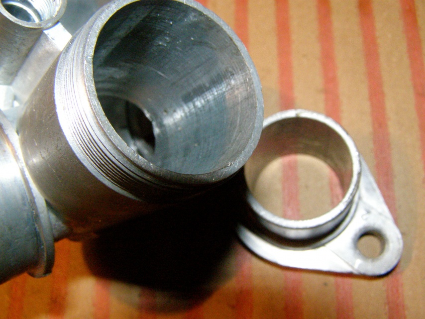

      Én ennél jobb megoldást nem találtam ennek a s@rnak a falslevegő elleni védelmében . Egyszerüen nem tudom felfogni ,hogy ezt annó kik csinálták --már mint a készre munkáló "szakemberek " ?

        Én ennél jobb megoldást nem találtam ennek a s@rnak a falslevegő elleni védelmében . Egyszerüen nem tudom felfogni ,hogy ezt annó kik csinálták --már mint a készre munkáló „szakemberek” ?
        Hol itt a probléma? Hornyot kell esztergáltatni a szívócsonk hengeres rész felőli végébe, bele egy O-gyűrű és megoldódik a probléma.
          Az O-gyűrű nem rossz, de szerintem nem a csonkba kellene hornyot esztergálni és abba beültetni, hanem a porlasztó csatlakozó furatába tegyetek egy abba szorosan illeszkedőt, és utána erősen nyomjátok neki a csatlakozócsonk végének. Így homloksíkon tömítene, ami szerintem biztosabb és hatásosabb.
            ----nem látszik a képen? Kéretik jól megnézni
            Kiss Ati eredeti hozzászólása Hozzászólás megtekintése
            ez is egy megoldás -de akkor én is dolgozhattam volna a gyárban ....
            sepy és CZsolti kedvelte ezt.
              Nekem a gyárival semmi baj nincs, tömít rendesen, pöccre indul. Szerintem a tiédet már valaki megerőszakolta, azért torzulhatott a furat. Nem nehéz elrontani, viszont ha egyszer sikerült akkor utána jóval bonyolultabb kijavítani a hibát. Tényleg a legjobb megoldás, a szívócsonkba mart horonyba egy gumigyűrű, de valami fasza benzin és hőálló, mert a benzin ezeket a fasza kis gumikat nagyon szépen megzabálja. Nekem a légszűrőháztól érkező gumicsövem kétszeresére dagadt egy fél éven belül.
                [ATTACH=CONFIG]26552[/ATTACH][ATTACH=CONFIG]26553[/ATTACH][ATTACH=CONFIG]26554[/ATTACH][ATTACH=CONFIG]26555[/ATTACH][ATTACH=CONFIG]26556[/ATTACH]
                Most nem tudom hogy én látom-e félre, vagy a többiek, de ha jól látom egy O gyűrű van a karbiban?

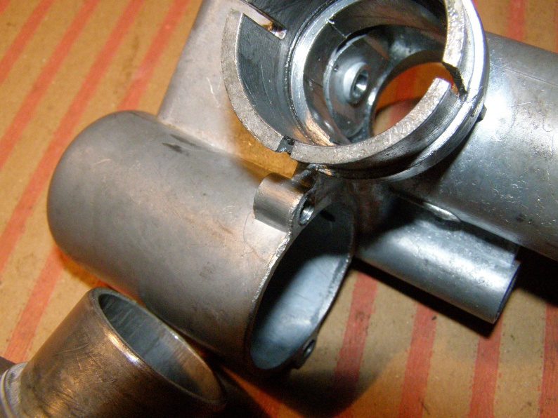

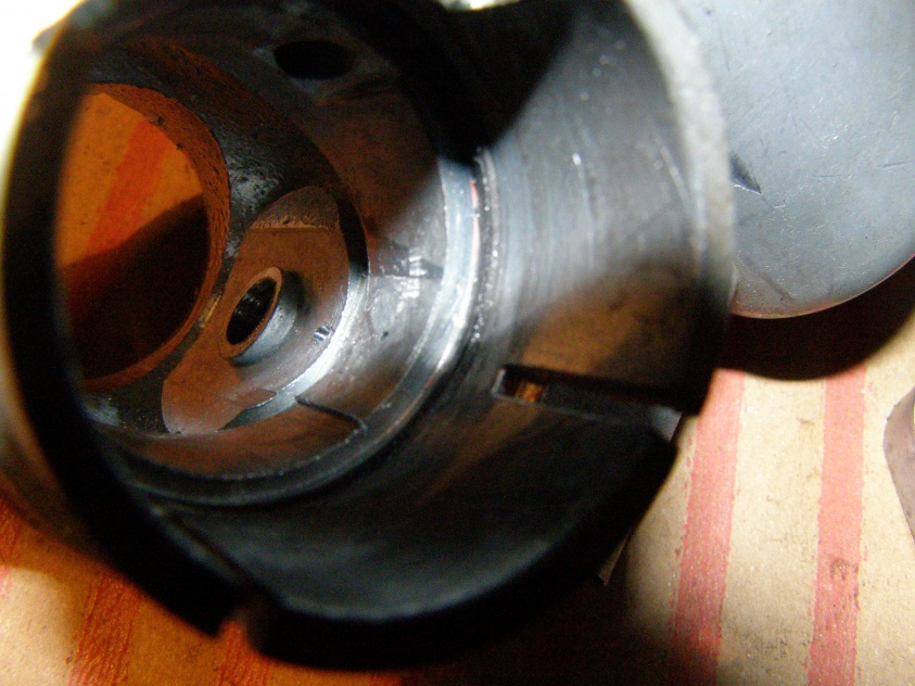

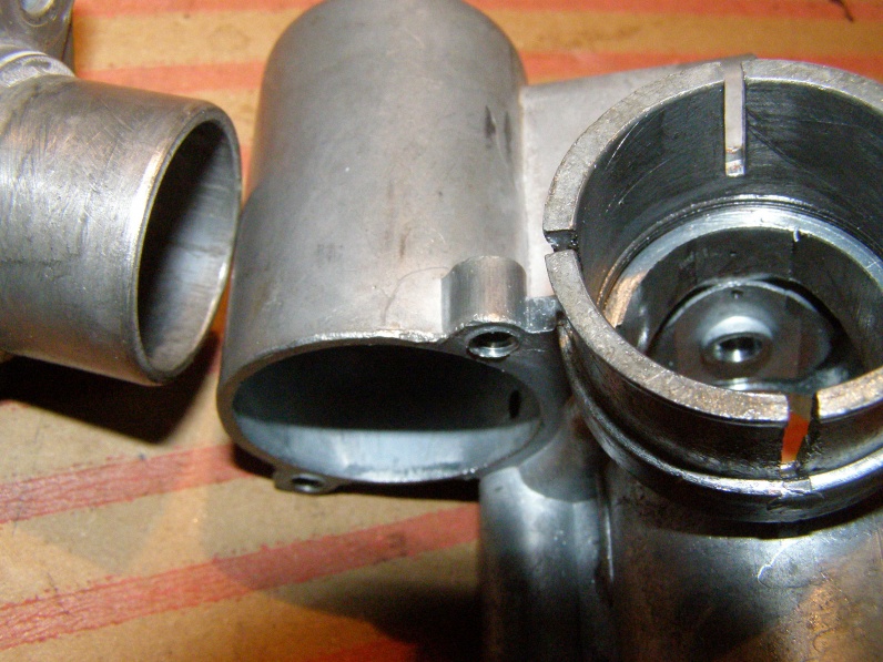

                    Ez az én karbim, amivel csak sok-sok szivatás után tudtam beindítani a motort és szivató nélkül melegen sem akart menni.
                    Jokert szaván fogtam, miután korábban esett róla szó itt a fórumon és volt egy megoldási javaslata.
                    Akkor még nem tudta, mire vállalkozik...de így most már egyértelmű, hogy néha nem olyan egyszerű egy Pannóniával az élet...
                    Arról beszéltünk, hogy inkább a karburátorházban kell hornyot kialakítani tömítőgyűrűnek, mert ha a szívócsonkon van, akkor rátoláskor minden bizonnyal szétnyíródik, így pedig nem kell teljes hosszban a gyűrűt terhelni.
                    sepy, CZsolti és 5 további látogató kedvelte ezt.
                      Hát igaz-igaz, de mit tudsz helyette csinálni? Sajnos ez van, ebből kell kiokoskodni valamit. Személy szerint nekem a spiáter az egyik legutálatosabb anyag a világon. Biztos olcsó, meg könnyű volt önteni anno, de karburátort én tuti nem ebből csináltam volna.

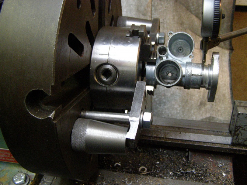

                      Az szép. Hogy tudtátok befogni az esztergába a karbit?

                        Nem az anyagával , hanem a megmunkálással van a gondom . Nagyon mkiváncsi lennék ,hogyan munkálták ki azt a részt ami felmegy a flansnira ---6-8-10 szögletüre ---és hogy a karbi két " vége " tengelyvonala hogy térhet el kb 3 mm -t---és még szögben is ?
                        Bizony felemlegettem , csak így ismeretlenül is , a melósok családját ---mire sikerült felfogni és kiórázni . Szerintem is , de más is látom ide jutott --ez az egy lehetőség van ami hülyebiztos és megnyugtató . A flansnira tett ó gyürü szerintem sérülékeny .
                        ....siktárcsára feltettem egy tokmányt és abba .

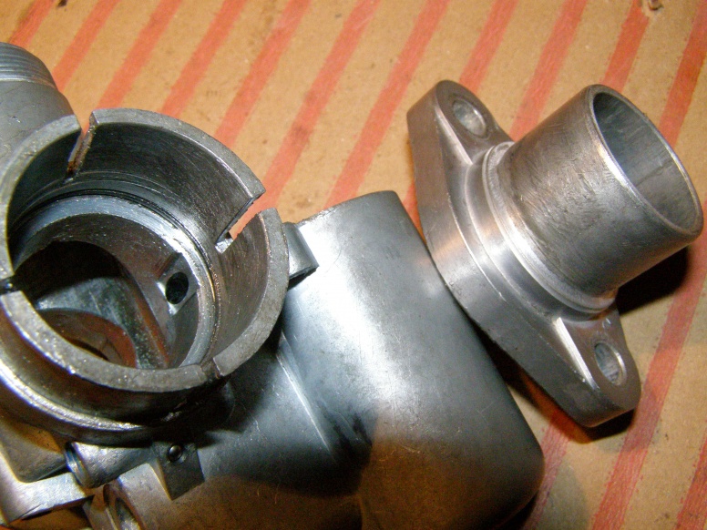

                          ..na letölt (tettem ) a fényképezőről a képeket és megtaláltuk ezeket:Click image for larger version

                            Joker, ebben annyi erőfeszítés van, hogy lemotorozom vele a szezont, még a kínait is félreteszem ha kell!
