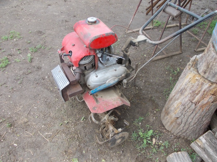

                    Az enyém meg ilyClick image for larger version
ID:	140065en:tudom szakadt és kicsit öreg ,de nekem több mint 15 éve darálja a földemet.Én a 25%-os keverék híve vagyok.
                    Szolgálatban(ÖNK)damilosok,láncfürészek,MPM,tartozik a kezem alá,van közöttük 20-éves gép ami még dolgozik.

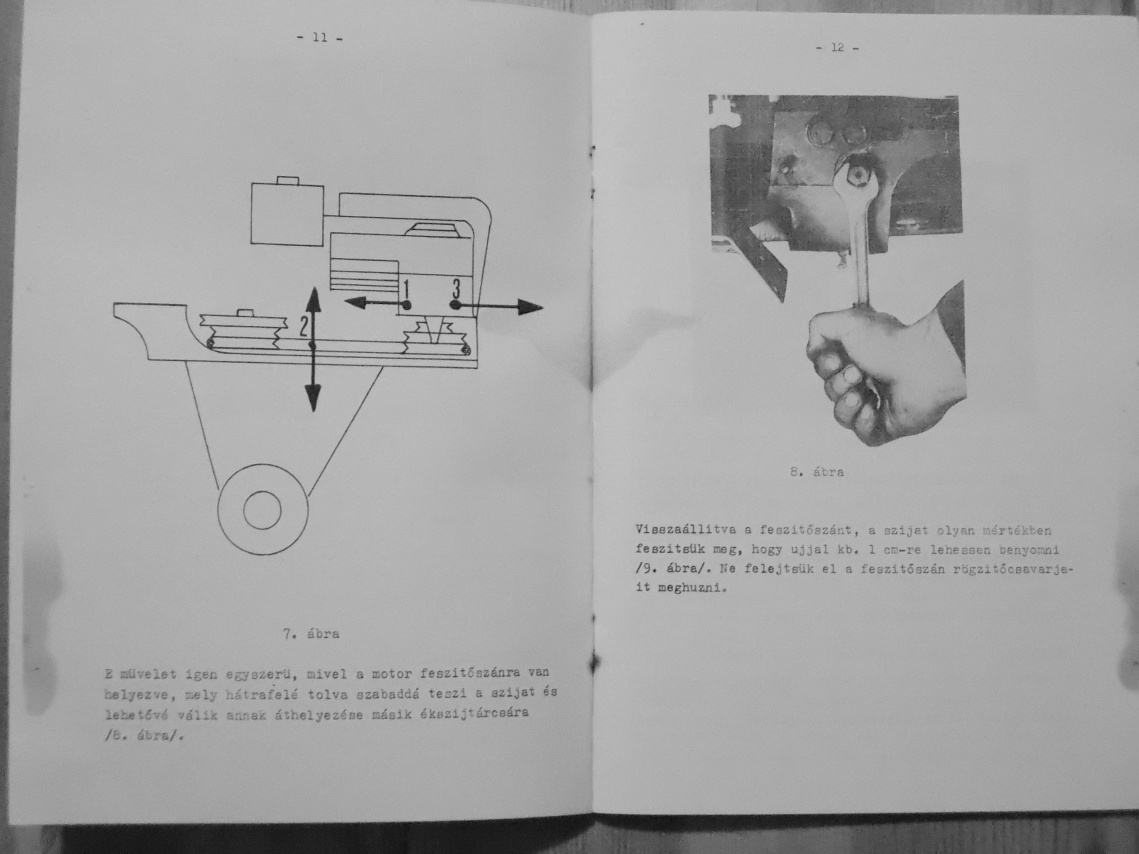

                            a képek megvannak felét felraktam de megszakadt a net és elveszett az egész egy órája kinlódok nem tudom egy ben hogyan lehetne a képsort felrakni.légy türelmesClick image for larger version
ID:	140071Click image for larger version
ID:	140072Click image for larger version
ID:	140073Click image for larger version
ID:	140074Click image for larger version
ID:	140075Click image for larger version
