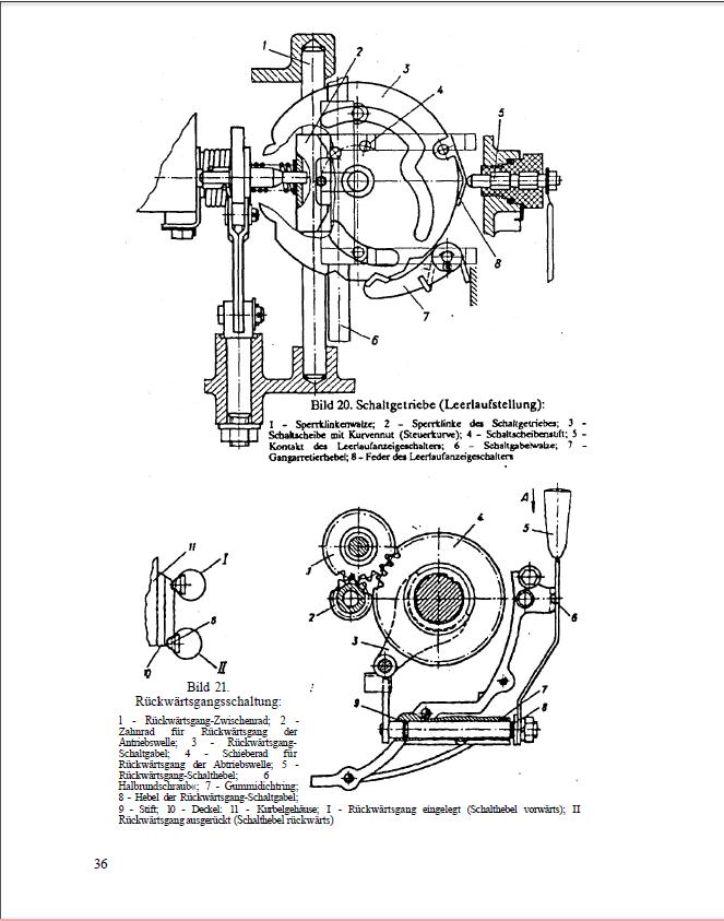

              Üdvözlet Uraim egy olyan kérdésem lenne hogy a lükverc kapcsolásnak milyen hibái lehetnek. mert nekem nem nagyon akarja berakni hiába tépem semmi ha nem húzom a kuplungot logikusan darál a fogaskerék ha meg behúzom akkor sincs semmi. de ahogy láttam maga a lükverc kapcsoló egy karból,emelő "villából" és egy fogaskerékből áll remélem nem hiányzik semmi belőle. előre is köszönöm
                #67
                2 fogaskerékből áll...maga a tolókerék, és a felső csapon a közkerék.
                Elég nehéz betenni, csak üresben és pontosan beváltva(amikor világít az üresjelző)lehet jól kapcsolni.
                Lehet hogy annyira lóg a programtárcsád, hogy a rükverc villájának a kivágásába nem tud beletalálni.
                Esetleg a karról ment le a bordázás, vagy nincs meghúzva a csavarja.
                alkatrészkihagyáson kívül több dolgot nem tudok elképzelni.
                A képen leellenőrizhető a bevetésben részt vevő egységek létszáma:

                  Igen nekem csak egy kerék van maga az amit a kar emel és ennyi főlötte vagy alatta nincs semmi ha jól láttm még hely is lenne még egy fogaskeréknek fökötte.
                    #69
                    Makarenko eredeti hozzászólása Hozzászólás megtekintése
                    Fölötte van egy csap, oda megy egy kis fogaskerék(3-as számmal szerepel az ábrán), aminek bronzperselyes a közepe. És még egy darab lemez, ami a fogaskereket a helyén tartja.
                    A lemez a váltóházra van csavarozva belülről egy süllyesztett fejű sliccelt csavarral, a fogaskereket tartó csap a váltófedélen van.
