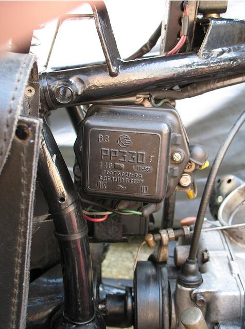

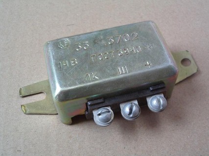

Tisztelt uraim ahgy észrevettem a fszszabok is különböznek az egyik fajtának ami nkem van 4 db kivezetése van 3 egymás mellett és egy fölűl a többinek mit valószínüleg veszek annak csak 3 van ha lehtséges és van ilyenhez bekötés és ha valaki átküldené hálás lennék. ÉS NAGYON KÖSZÖNÖM MINDENKI SEGÍTSÉGÉT A SZERELÉSSEL KAPCSOLATBAN!!!!!!!!! A VÉGÉRE CSAK ÖSSZEJÖN VALAMIDDDDDD
Makarenko eredeti hozzászólása Hozzászólás megtekintésePP-302
A Бœ-424-es generátorhoz a PP-302A, 1963(6V) - 1974--ig lett beépítve . Az ezutáni a PP-330, és a 33.3702 1992-től a következő típusokon alkalmazva: MW-650, MW-650M, MT-10, MT-10.36, MT-11, MT-14, MT-16
A PP-302 volt az utolsó 6 voltos, és az első 12 voltos(PP-302A-ilyenben van 6 voltos is) fesszabályzó a Dneprnél.
