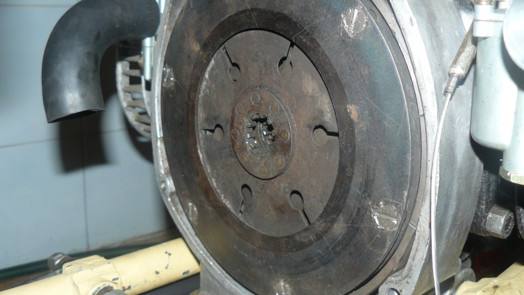

    Segítséget kérnék a motoromhoz. Összeraktam, új főtengely dugó, hengerfúrás stb... Ezekkel nincs is gond, de a kuplunggal viszont igen is van.
    Szétszedés előtt semmi baja nem volt, kiemelt kézzel és sebességváltáskor is kiemelt. Azonban most összerakás után nem jó sehogy se. Megpróbálom behúzni és félúton odarántja a bowdent is. Váltókar mozdítása esetén szinte semmi nem mozdul. Ha a kart benyomom akkor se emel ki rendesen, de nem is tudom annyira benyomni, mint előtte. Semmi nem jó és nem értem, hogy miért.

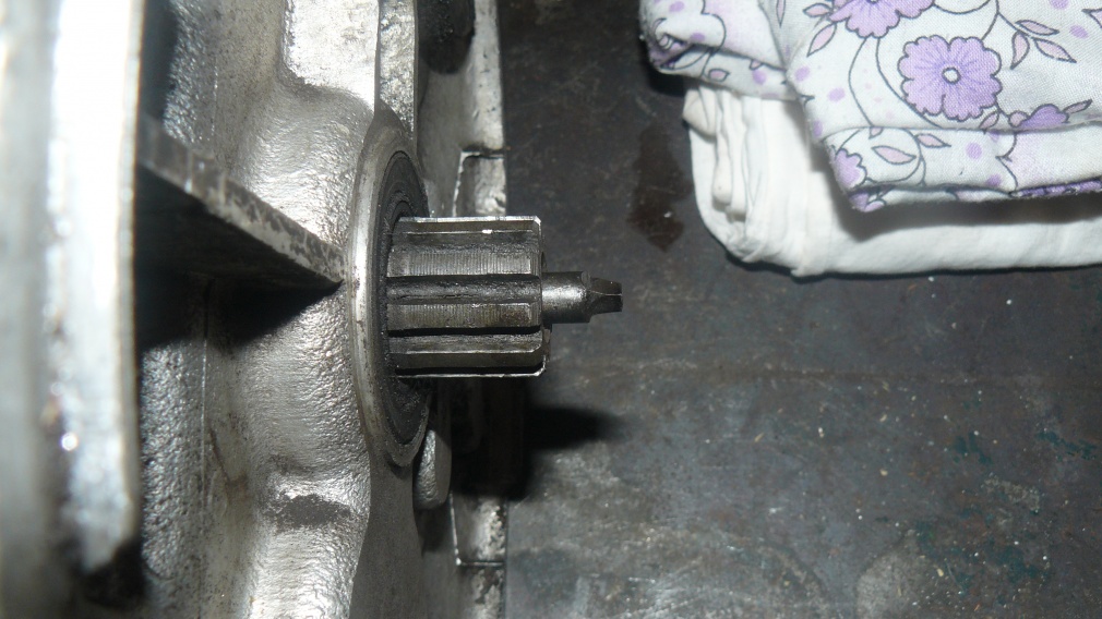

    Olyan mintha a kiemelő pálca lenne rövid.
      A kuplung is új? ?
        Nem, az nem új. De a pálcát az előző tulaj szépen megköszörülte, így az valóban rövidebb.
          Énnekem idáig mindíg új pálcát kellett csinálnom minden váltó vagy főtengely cserénél. A váltóval jött kiemelőpálcák egy esetben sem voltak elég hosszúak.

              Meghosszabbítottam a kinyomórudat egy csapágygolyóval. Most már kiemel kézzel és lábbal is...vagyis, hogy kellene. Azonban ha behúzom a kuplungot, sebességbe rakom és rárúgok nem lehet megfogni a kihajtást. Valamiért még is hajt. Esetleg forgó motornál, már engedni fog vagy továbbra se emel ki?

                A főtengely nem forog, ha ki van emelve a kuplung. Üresben, ha behúzod a kuplungot, simán el kell forognia, a főtengelyt ilyenkor nem viszi. Ha nem így van, akkor összeakadt valami a kuplungban, vagy továbbra sem emel ki. Esetleg a nyomólap lett akkor rosszul berakva(a rugók nincsennek a helyükön).

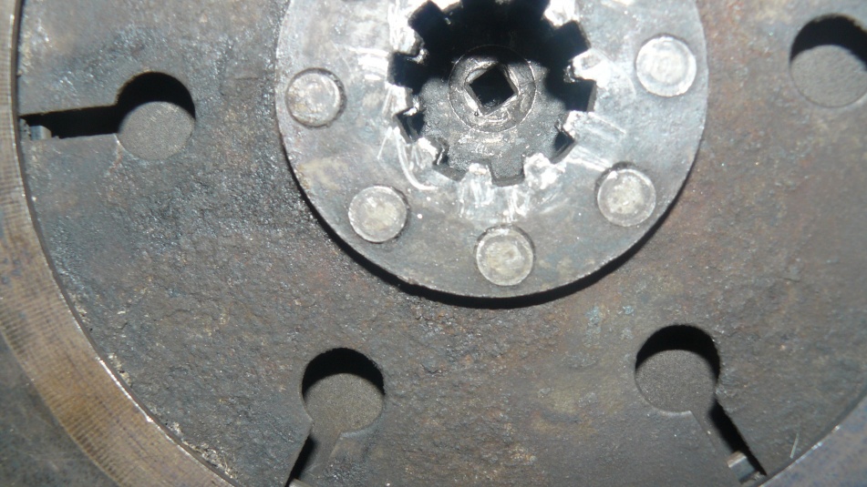

                  Újra szét szedtem, ezúttal a kuplung szerkezetet is. Meg van a hiba. Szét tört a ferodol. Elvittem a Hajdú-ékhoz. 12 ezer a kettő és holnapra már kész is Ezek után már csak nem lesz gond.

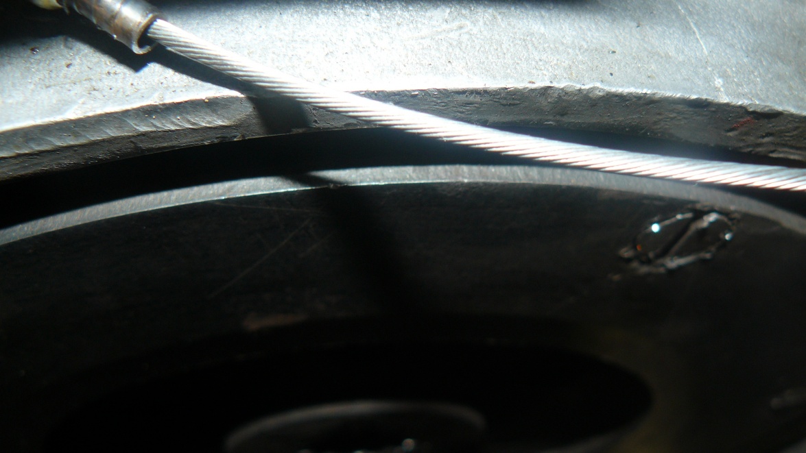

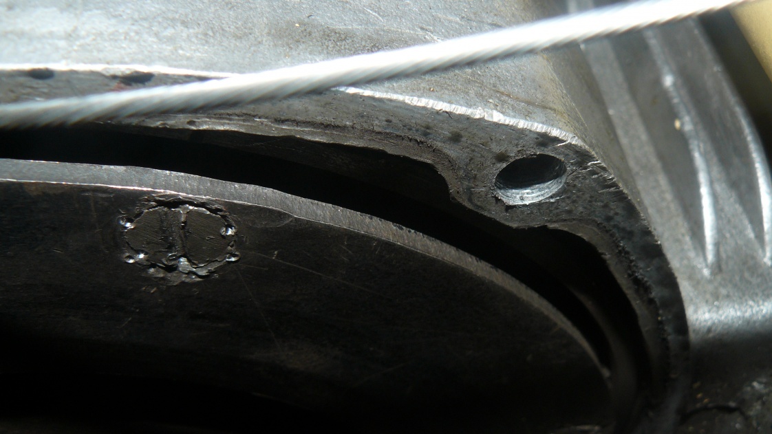

                    Milyen vastagnak kell lennie a kuplungnak? Mert most 3.5 lett felrakva rá és ha összerakom akkor teljesen odaszorítja a kinyomólapot. Szóval megint nincs kuplung.
                      Ez attól is függ, hogy a középső fémtárcsa milyen vastag. Mert abból is többféle van. A régebbi szegecselt súrlódóbetétesnél vékonyabb, az újabb bakelit szerű barna súrlódóbetétesnél vastagabb. Emlékeim szerint ez utóbbi súrlódóbetét olyan 1,5-2 mm maximum, mindkét oldalon. De talán lesz, aki pontosabbat tud mondani.

                        "Van, aki simán kiszed belőle egy fokozatot és úgy használja. (Egy surlódóbetétes tárcsa, plusz a középső fém)."Igen ezt a variációt kipróbáltam, sajnos a váltó tengelye felfekszik a kinyomólapra és amikor összehúzom a blokkal akkor kitart.Meg mértem a középső vasat, ez 3,2 mm.

                          Oldalkocsival az úgy kevés. Meg így is szétrágja a bordázott közepét a tárcsának, nemmég ha felére van csökkentve az erőt átvivő felület.

                            A kettő kuplungtárcsa együtt 16,4mm. Így azonban teljesen kitart.Mennyivel legyen kisebb, hogy rendesen kiemeljen, de mégse legyen túl vékony?
