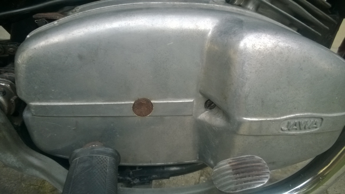

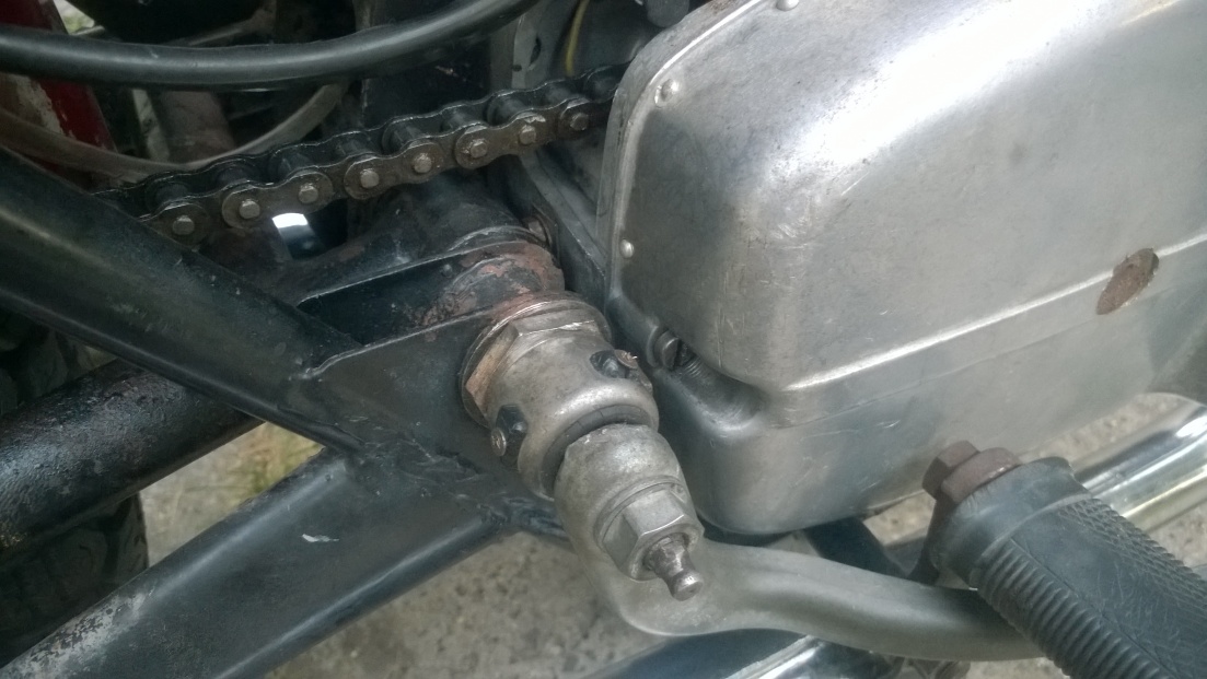

Az első a gyújtás felőli deknivel kapcsolatos,az enyém a következőképpen néz ki:
Az oldalán található kis zsákfuratban nekem egy fém dugó van,nem tudom milyen céllal. Van egy másik deknim,abban nincs semmi. Melyik az eredeti,és ez a bemélyedés milyen célokat szolgál?

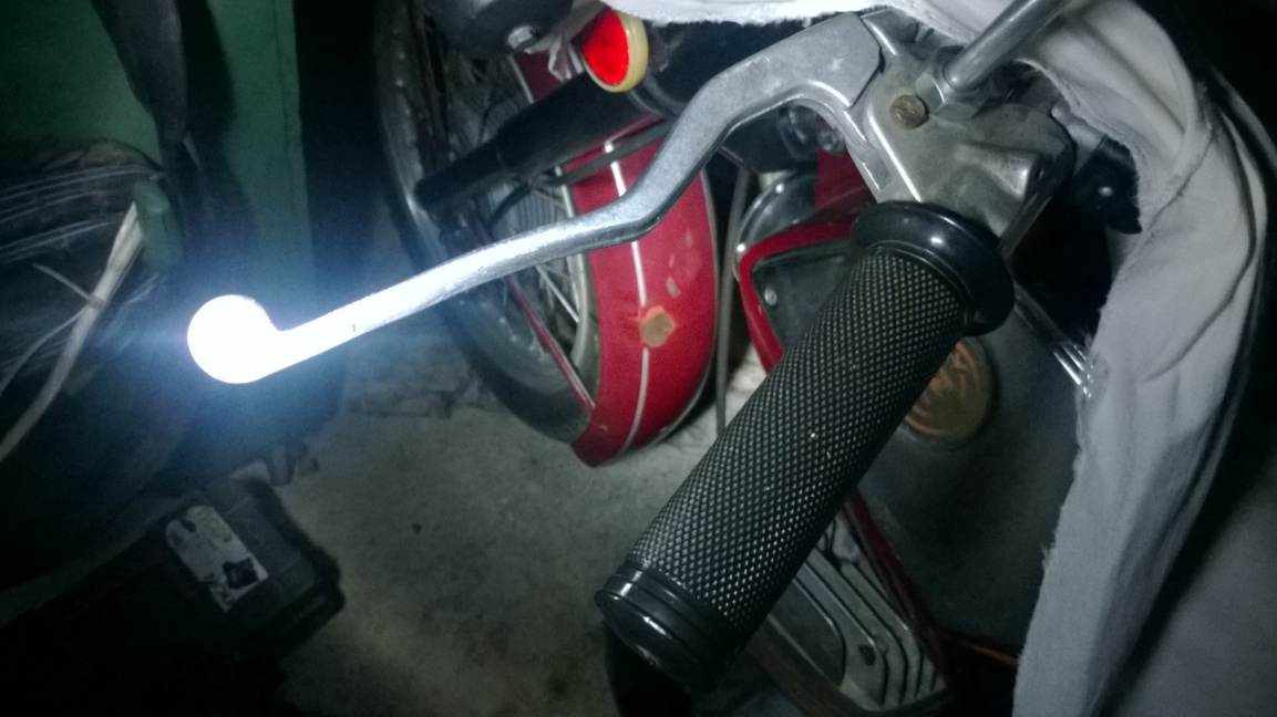

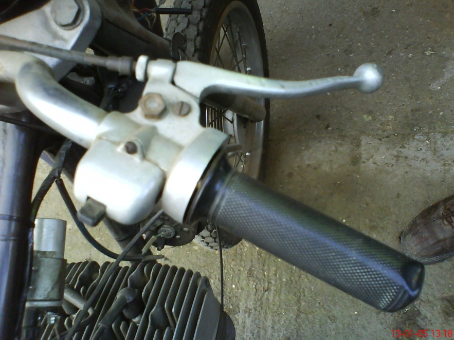

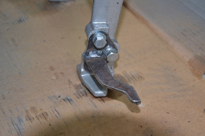

Következő a féklámpakapcsoló:
Ez lenne az eredeti, de nekem egy rugós megoldás van a túloldalt. Tökéletes megoldás,egyelőre nem tervezem visszaalakítani,de azért érdekel,hogy hogyan működik? Gondolom én a pedál tengelyével mozog egy érintkező,a kapcsoló maga fixen áll.

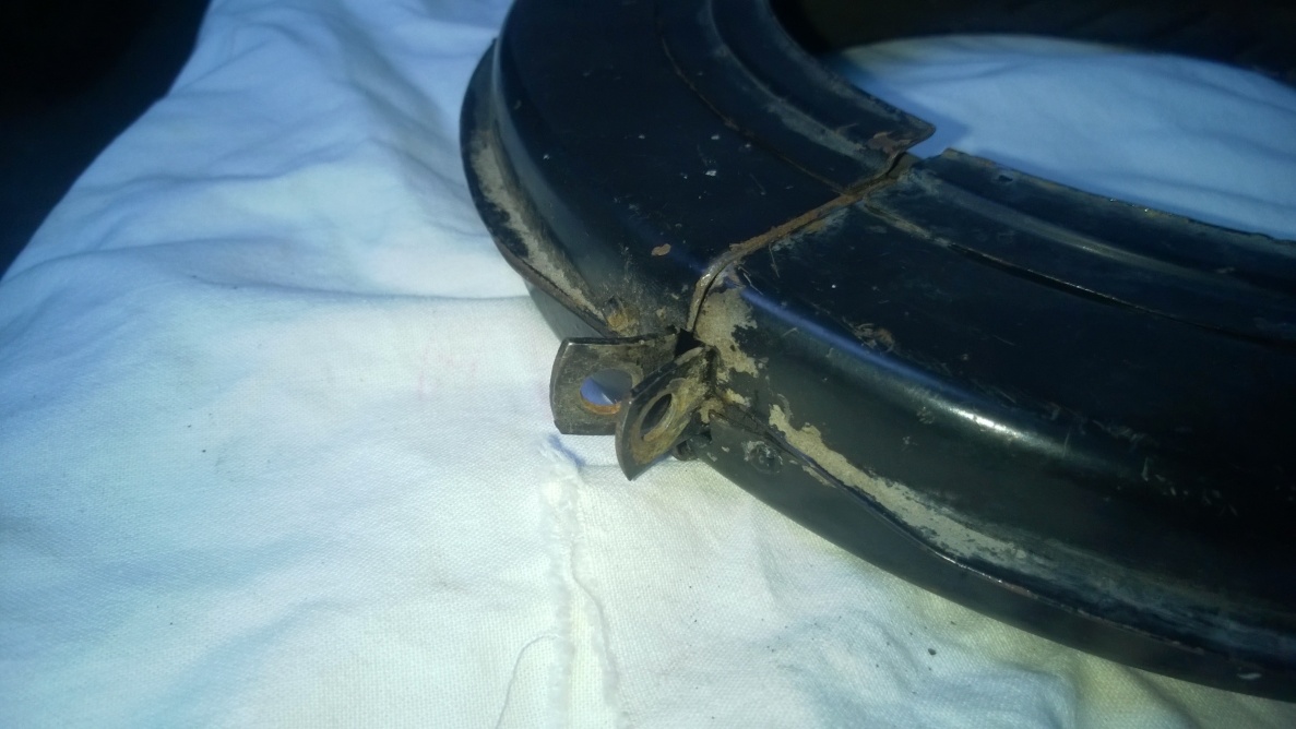

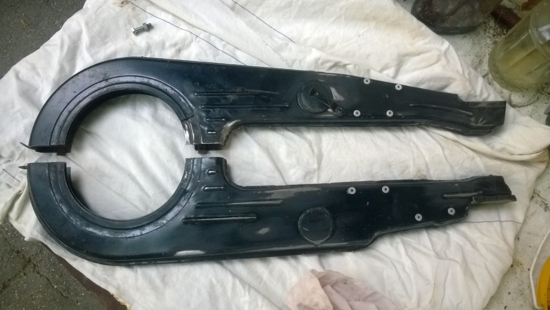

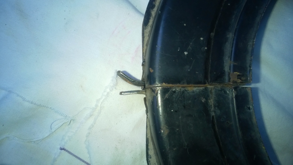

Harmadik a láncvédő, az érdekelne,hogy a végén a lemezeknek így kell-e állni,valamint milyen csavar fogja? (Már ha ilyen ferde,mert a hatos csavar ebben szorul.

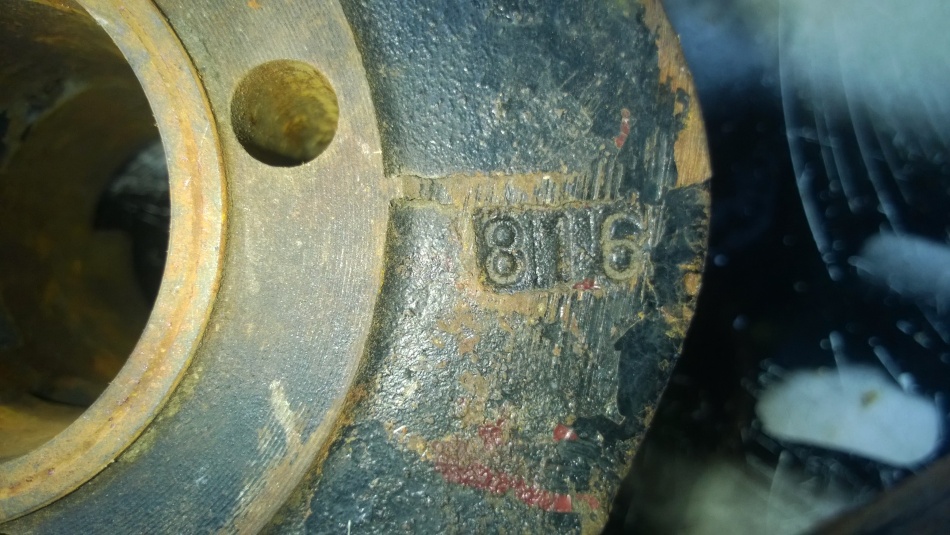

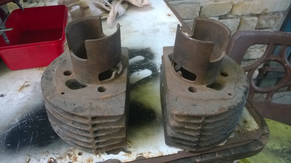

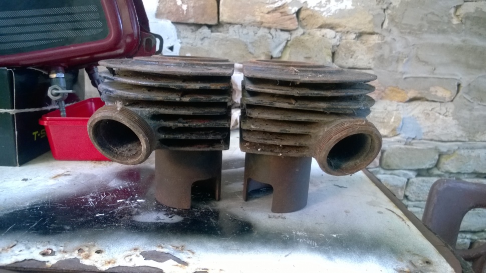

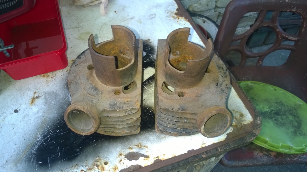

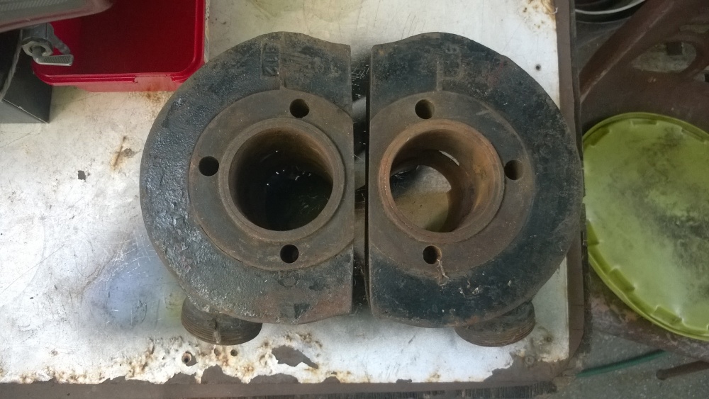

Szerintem a csepptankos Jawa-hoz való kerek bordás hengerek,itt vannak a képek:
Átmérő 58,4 mm
Kérdésem az lenne, hogy pontosan milyen típusról valók ezek?

Az az eredeti, ahogy a Tied van.....ott egy kis "fémpogácsával"a gyújtás felőli deknivel kapcsolatos
A régieknél -ami a fékkar tövénél van- az volt a kapcsoló,de sajnos egy idő után volt,akinek hsználhatatlanná vagy megbízhatatlanná vált. Ekkor cserélték ki más, jobban működőre....Az enyém ( ami '82-es) már nem ilyen megoldású.féklámpakapcsoló
Azzal semmi baj nincs....a fülek, igaz összébb vannak ( nem ennyire széthajolva) de az pár mozdulat, azonban tudtommal 5-ös "lencsefejű" csavar járt oda, anyával, alátéttel.....tudtommal.a láncvédő

Az enyém is 472-es, de gyárilag ilyen a láncvédője! ( annak idején, vadi újan kaptam a szüleimtől)

A féklámpa kapcsolóban el öregedett az " O " gyűrű és be engedte a nedvességet emiatt az oxidáció megette a réz érintkezőket és a vezetékek forrasztása is tönkre ment. Én egy jó darabig vakartam a fülem tövét és pop szegecs érintkezőkkel és újra forrasztott kötésekkel megbízhatóan működik 2 éve. A beállításával vigyázni kell mert beragadt féklámpa kapcsoló le merítette már az aksim! 4,5 v-os lapos elemmel indítottam már el a gépet muszájból! Csak próba ként de a beragadt kapcsoló át vert és menni kellett más járgány nem lévén. Azt nem állítom, hogy 1 db-al vagy 2- vel mert ez kb. 1976- 77 ben lehetett mikor az első Sport CZ_ m nyűttem!

A láncvédő biztosan a sajátja, van régi képem vadiúj motorról.
Tényleg,ez a kuplungállítás nekem is nyilvánvaló volt, nem is tudom most minek írtam ide,a kis pogácsa érdekelt.

Gyárilag minden Jawán és Czetkán volt, később "kikoptak" a kuplung deklilevétel nélküli állítása miatt.Az oldalán található kis zsákfuratban nekem egy fém dugó van,nem tudom milyen céllal.
Az a későbbié, vagy 634. A gyári ez a forgós kapcsoló, mostanára már általában törött, hibás, utángyártott nincs. Vigyázni kell rá mint a hímes tojásra.Ez lenne az eredeti, de nekem egy rugós megoldás van a túloldalt.
Igen csepptankosé, ráadásul tuning elszenvedő alany, kivágták az összekötőket a persely alján.Szerintem a csepptankos Jawa-hoz való kerek bordás hengerek
58,4 (58,5 lessz az, első javító méret)
Ez a gyári láncvédője a 472 nek, a kis lemezzel a kémlelőnyíláson. Ami felrakva fent van(ez különbözteti meg a csepptankos láncvédőjétől első ránézésre is, mert azon alul van. Lencsefejű 5-ös csavar kell oda.Harmadik a láncvédőUtoljára szerkesztve a következő által: wsievers; 2016 szept. 01, 23:05."When you're miserable...you need someone...even more miserable than yourself."

Ilyen állapotban mennyit érhetnek ezek? Hasznukat nem veszem,így tervezek megválni tőlük.kvaga eredeti hozzászólása Hozzászólás megtekintéseA hengerek pedig a 350-354 es típusról vannak.
Hát nem igazán tudom mit érhet. A 354 es tipust az 50-es évek végén gyártották. De több kép kellene a beazonositáshoz. Lehet hogy 360 as hoz tartozik csak letört rola a bordanyulvány.
A láncvédő tenyleg a 472-esé. Bocsi. Összekevertem a 175 -477-487 esével ahol ugyebár csak felső burkolat van .
Most találtam egy hirdetést ahol az ujrafúr és festett hengereket dugókészlettel kb. 150 euróért adják.
Tehát ha leszámitom belőle a nálunk 45-50 eurót amit a fúrásért és a cseh-gyártású dugókészletért kérnek hengerenként akkor max. 50-60 euró.
Mivel passzol a korábbi tipusra az ugynevezett perák-ra is igy lehet többet is megadnak érte.Utoljára szerkesztve a következő által: kvaga; 2016 szept. 07, 10:43.

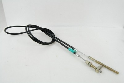

A Czetkához keresek első fékbowdent, olyat,amin hosszú dió van,ez nyomja be a féklámpa kapcsolót. Létezik még ilyen? Mert én sehol nem találtam ilyet,amit annak titulálnak annál se stimmel a méret. Megérné inkább legyártatni?
Próbálkoztam faragással, viszont az eredeti diót csak úgy tudtam átrakni ha bevágtam,ez kezdi megadni magát.
Most ezt találtam, de személyesen nem vehető át..
