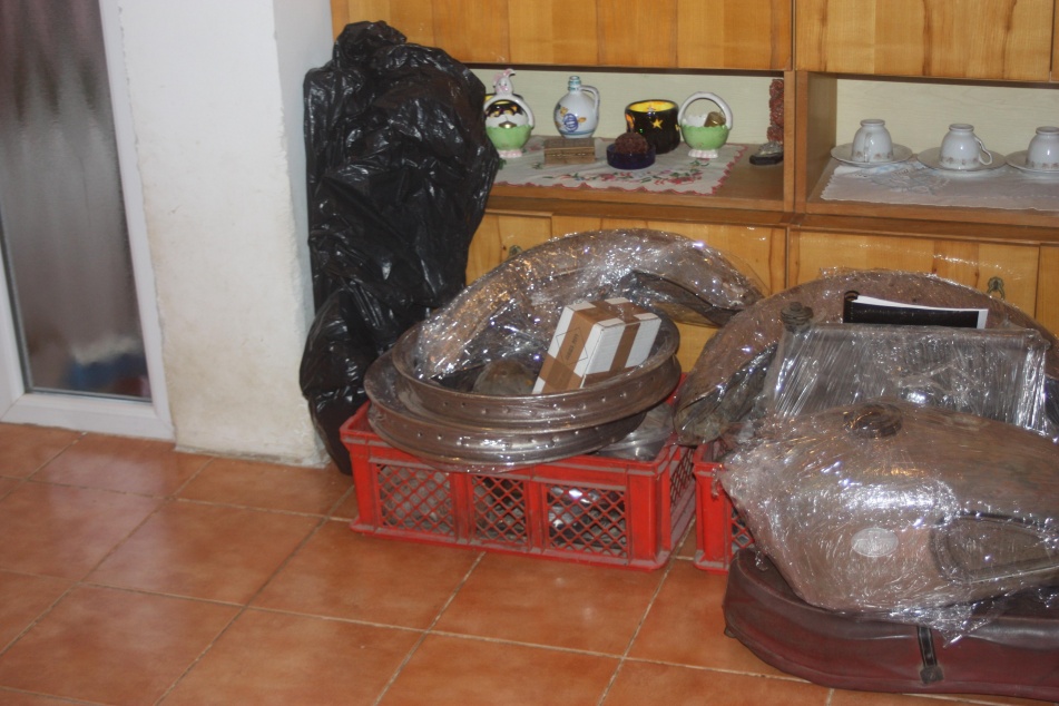

    Kapásból kezdeném is azzal, hogy ma délután sikerült elmennem, és lemeózni a vasat. töltök is fel pár képet:

    Nos a napokban már írtam róla, de lehet h nem nyilvánosan, hogy a tulaj akitől veszem, magának kezdte el csinálgatni (hobbi szinten de elég profin érti, ez a 3ik lett volna már neki és egy 620as Daucati stílust akart volna varázsolni belőle) kezdte, hogy a fémdolgokat műanyagfogas legyezős tárcsával fémig letisztította, majd szórógittel ráment (sajna csak a váz és a tank kapott belőle egyenlőre). Ezután a blokkot fullra szét döntötte és egy szaki segítségével (aki már '75ben is Panncsikat és MZket szerelt profin) új dugót, gyűrűket, csapágyakat, szimeringeket, és tömítést kapott, majd polírral és egy speckó gyémántdarabkás pasztával eddig simogatta. Az elképzelésében a matt és fényes felületek váltakozása uralta volna az egész motort. Matt piros szín középen dupla sávban lakk fehér csík. Fényes blokk és pl a szerelőnyílás matt piros lett volna. Egyszemélyes ülés, curiser kormány és HD króm kipuk.
    Szerintem egy nagyon jó ötlet, de tiszteletben tartva nekem más az elképzelésem. Nem egy OT-s gépet szeretnék belőle, nem is törekszem a típustisztaságra (feltétlenül). Egy egykor szépen csillogó márka nemes darabját szeretném magaménak tudni, lehetőleg első ránézésre (avatatlan szemnek) eredeti formájában. Amit tudok mentek és újítok. Minél kevesebb rajta az új cucc annál jobb nekem.
    Ami kapcsiból hiányzik az egy kipufogó dob (az egyik megvan és szép krómos eredeti, de kicsit horpadt és kidobásra várt! sajna a másik már valahol máshol alszik) , két furulya, láncok, két gumi, és ennyi. Amit veszek ezenkívül egy új kábelköteg, és bóvdenek, gázmarkolat egy bilux kapcsoló.
    A többi cucc bezacskózva letisztítva, dobozolva.
    Ami fura, a tankon rajta az eredeti embléma és nem matrica, szépen az is kimaszkolva le ragasztva, fémre pucolva.
    Ami nem tetszett: sajna az eredeti órát nem mentette meg és már vett is egy újítottat hozzá, de az fekete számlapos piros mutatós, és asszem 160-as (nem rá való de legalább makulátlan)
    Nem tetszett, hogy a berúgókar nem eredeti, vagyis hatszögfejű mintára van a belseje átalakítva és a blokkból is így jön ki a csonk. De belül nincs semmi sérülés, ezt Ő is észre vette és beletörődött.
    Ami tetszett: úgy az egész (azon túl hogy jobb lenne ha már készen lenne a nevemen és műszakizva is de sajna most a tárcámból pont hiányzik vagy 4-5 kiló h vegyek egy ilyent készen) ; hogy minden gondosan letisztítva elcsomagolva, dobozolva, hogy a VT5-ös lámpa mintha új lenne (pedig a felirat alapján 1968-ban készült és nem máshol mint: Made in Veszprém Bakony Művek!!!), a polírozott fémfelületek és a gyári, krómozás hihetetlen de nagyon szépen néz ki. Az ülés az egyik fotón látszik talán a barna bőr ami van rajta...nos nézegetjük nézegetjük, majd egyszer csak alánézünk és mit ad Isten alatta ott az eredeti szinte sértetlen piros/fekete huzat! Nem semmi!Azon túl, hogy van rajta bőven horpadás (tehát amúgy látszik h nem új).
    És ami a legjobban tetszett az az ár. (nem szeretném nagy dobra verni de egy lerobbant, papír nélküli piaci ár feléért jutottam hozzá)
