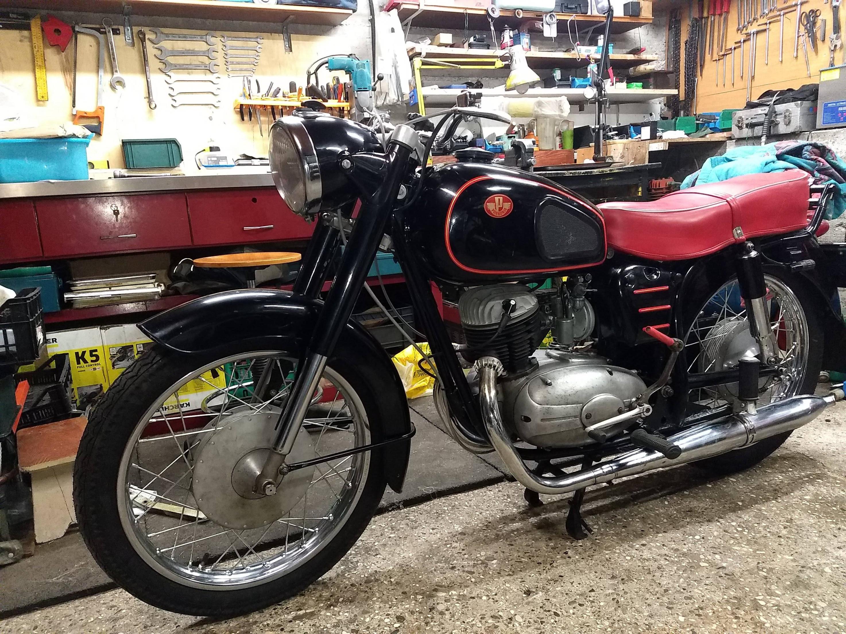

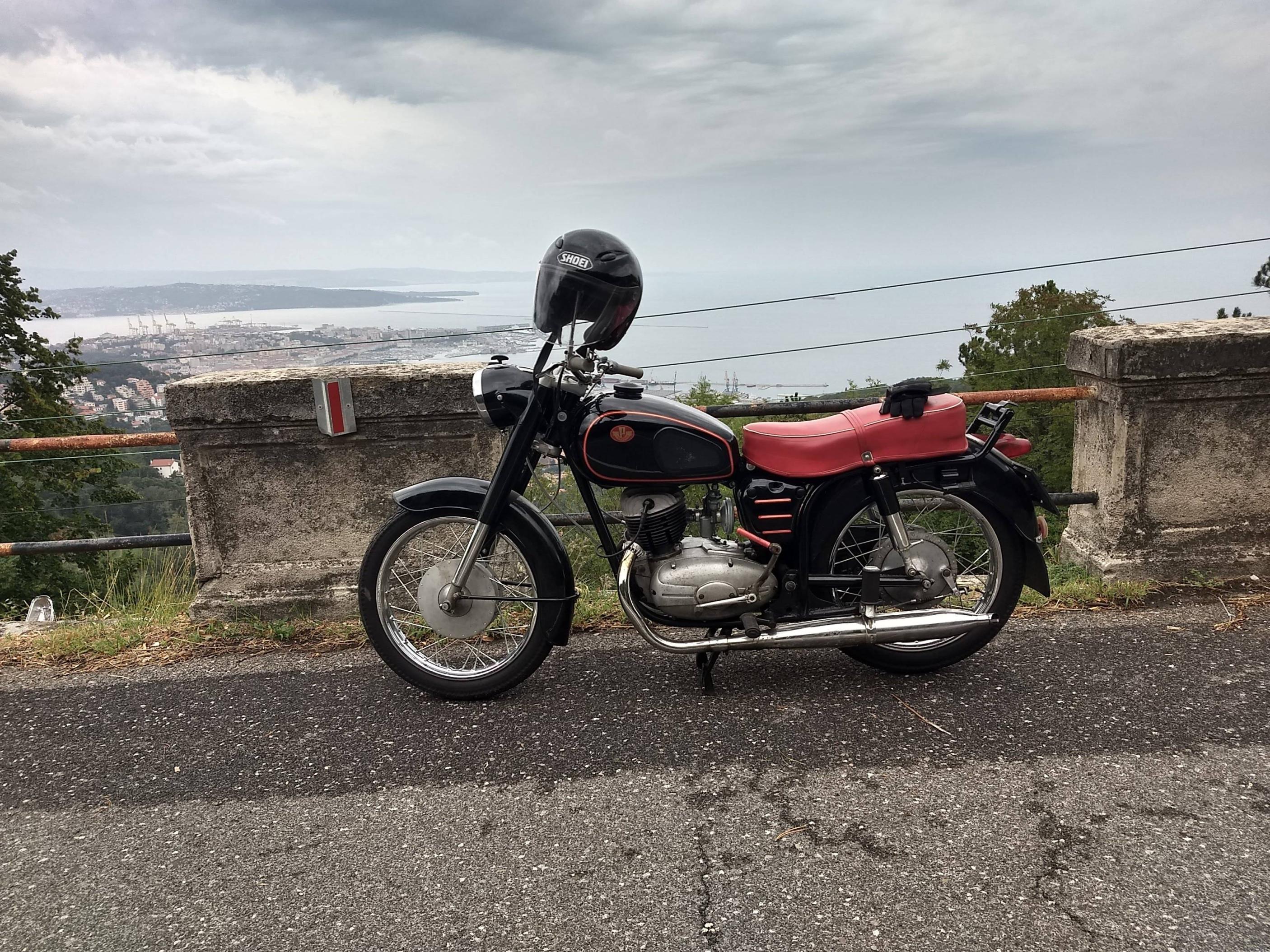

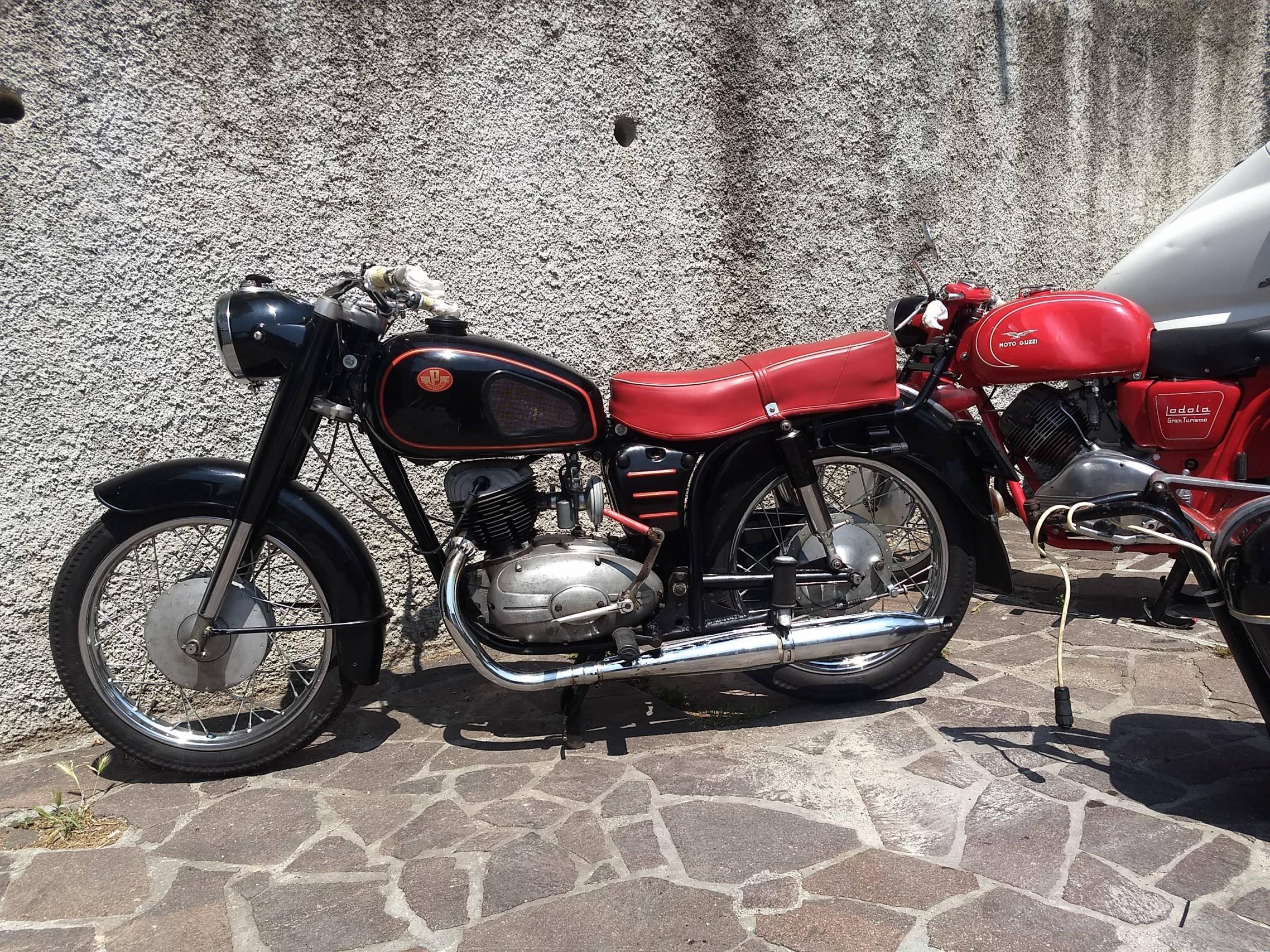

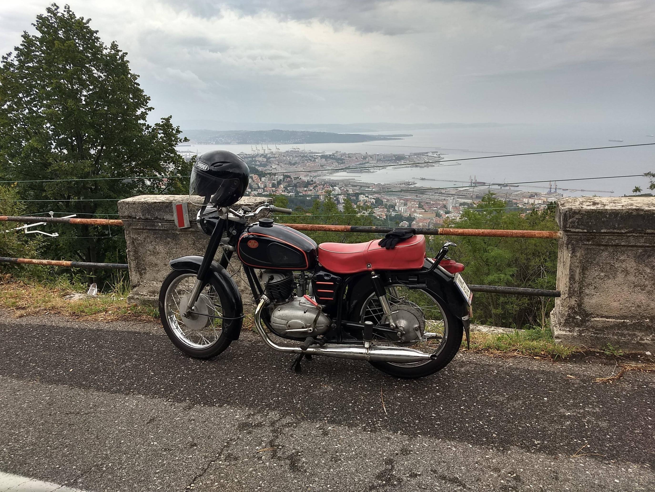

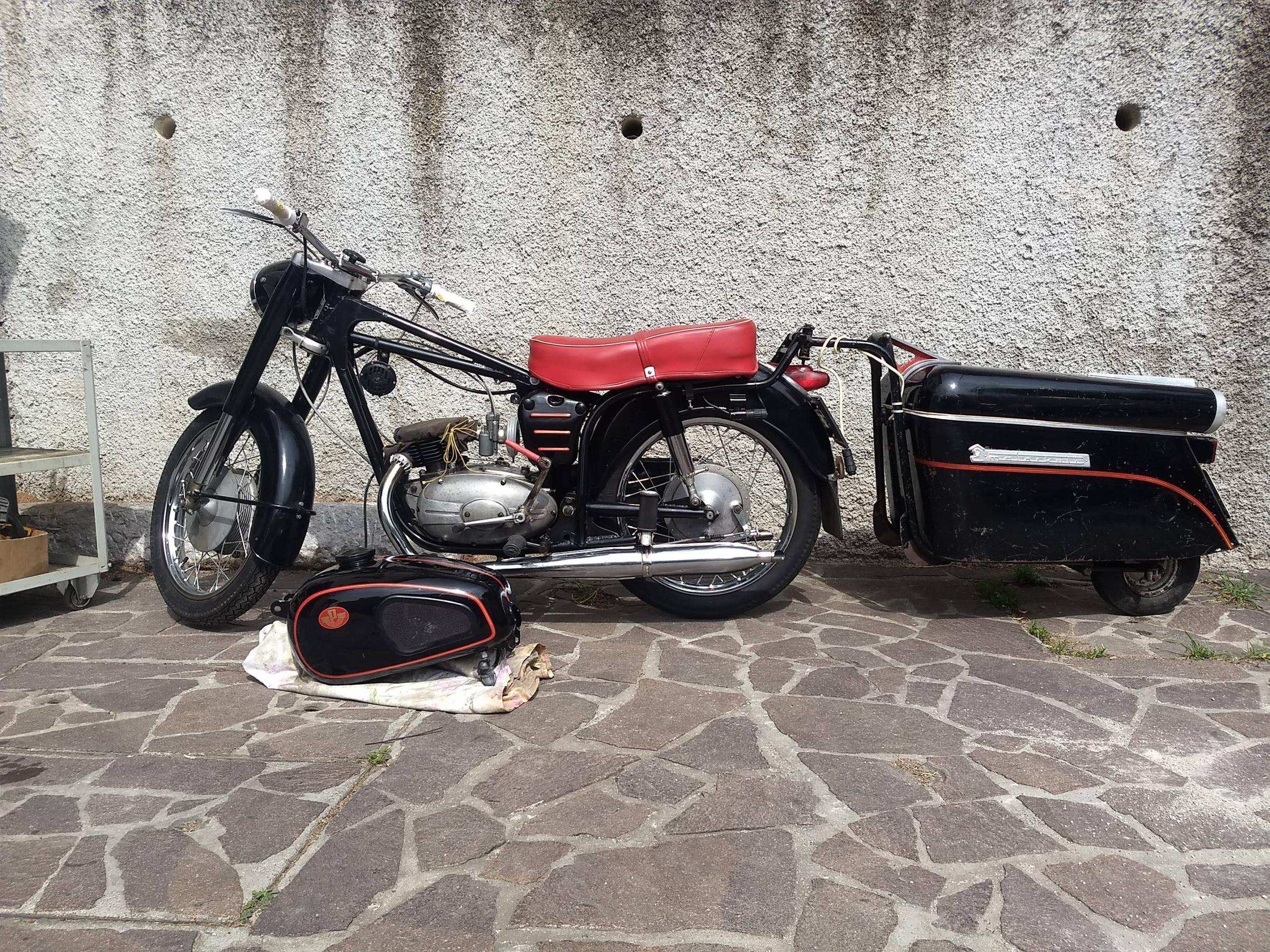

    Nelem is van egy 1960-as Tlf delux Click image for larger version
ID:	234216 Click image for larger version
ID:	234217 Click image for larger version
ID:	234218 Click image for larger version
ID:	234219 Click image for larger version
ID:	234220 egy par kep .nem tudom mi a nem ravalo ez elvileg a 70-es evek (71-be halt meg a tulaj)elejen leraktak egy kazanhazba en onnet vettem meg a 80-as evek vegen .Majd 20 ev mulva kb. Rendbe raktam azokkal az alkatreszekkel amikkel talaltam annak idejen.Ha csereltem is rajta valamit azt ugyan olyat tettem ra csak ujat .

          Nagyon köszönöm a képeket!
          Gyönyörű motorod van!
          Egyszer majd nekem is lesz ilyen!
          Ami elsőre feltűnt, a motorkuli után, amiért külön irigy vagyok, hogy peremes sárvédőd van, és a hátsó teleszkóp állítható.
          Az enyémen nem ez a henger van, de ezt már tudtam.
          Ebben is 120-as óra van?
          Esetleg van képed a másik oldaláról?
          Tudom, hogy furcsa kérdés, de láncburkolat belsejéről esetleg?
            Majd lefotozom haza kell egyebkent is hoznom a raktarba van a varos masik vegen .Fol kell fujni karbi takarotas es inditas mert vagy ket eve nem volt indirva sajnos.
