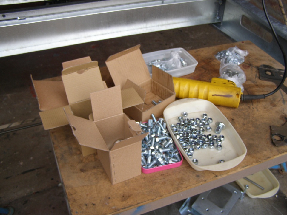

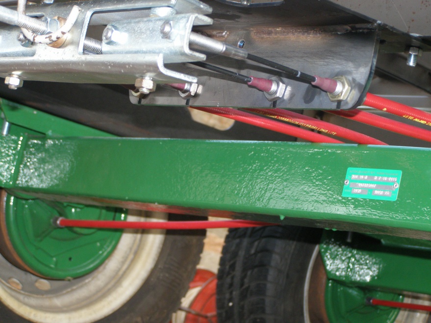

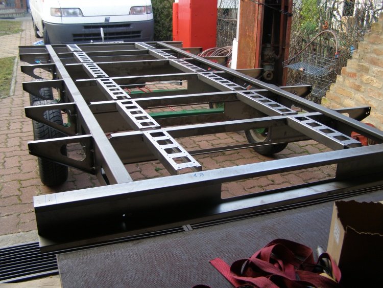

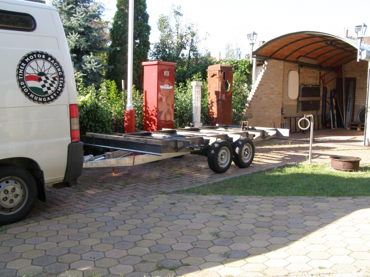

        Csak érdekesség kedvéért , meg hogy aki csinált ilyent véleménnyezze , néhány kép a most éppen készülőben lévő síkplatós autó és egyéb szállító uti-futim ról :
Name:	csesztreg-szlovákia-fiat tali 167.jpg
ID:	133601Click image for larger version
Name:	2011.07.26. válogatás előtt 084.jpg
ID:	133595Click image for larger version
ID:	133597Click image for larger version
ID:	133598Click image for larger version
ID:	133599Click image for larger version
ID:	133600Click image for larger version
Name:	csesztreg-szlovákia-fiat tali 166.jpg
