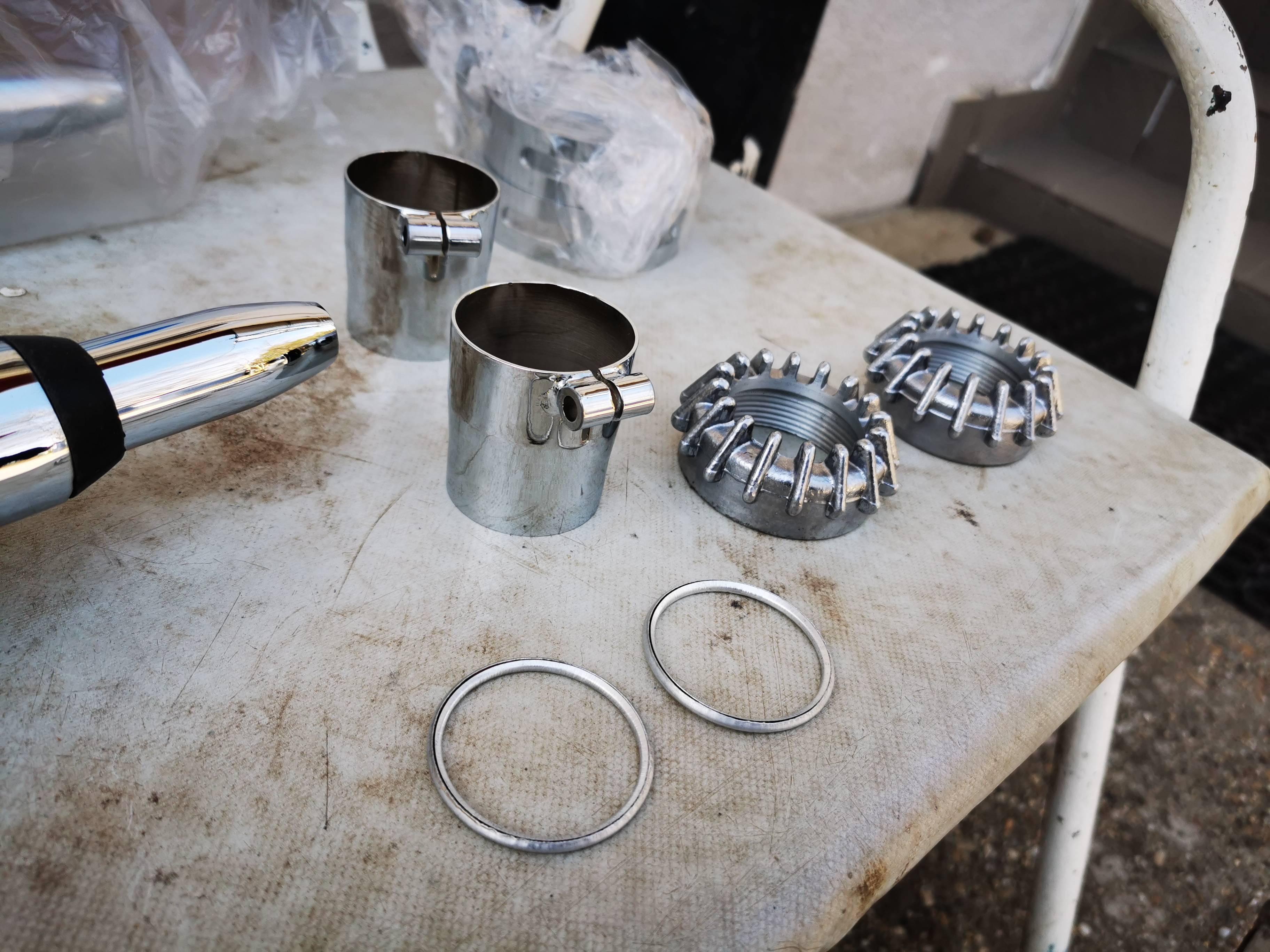

        Egy újabb kis haladás:
        Elkészült a képen látható alkatrészek kicsinosítása, a vas alkatrészek krómozva, az alumíniumok pedig polírozva lettek!

          Nagyon szépek lettek az alkatrészek! És látom a Made in Hungary felirat sem tűnt el
