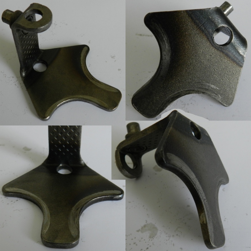

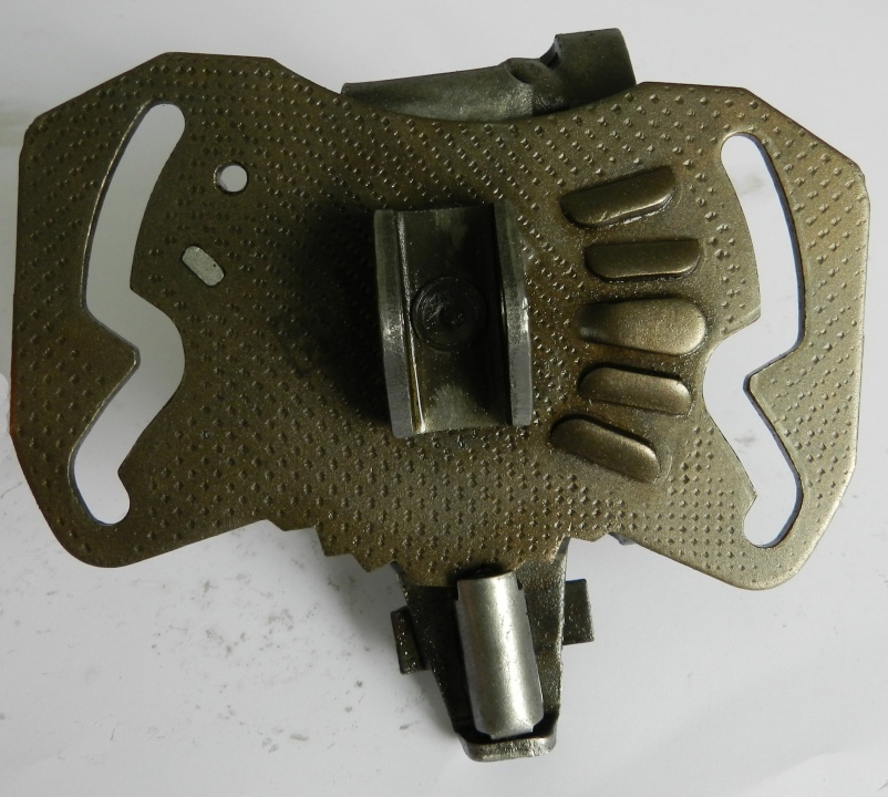

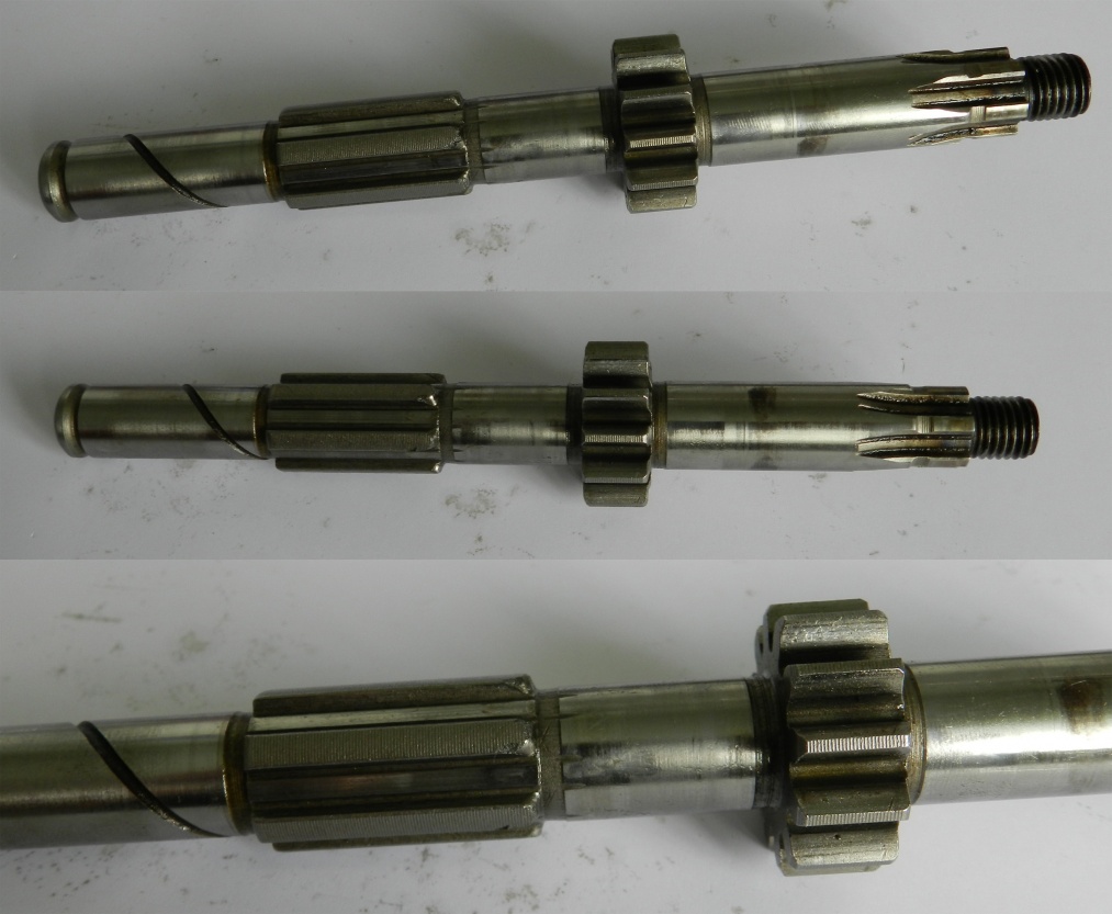

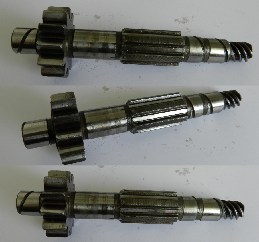

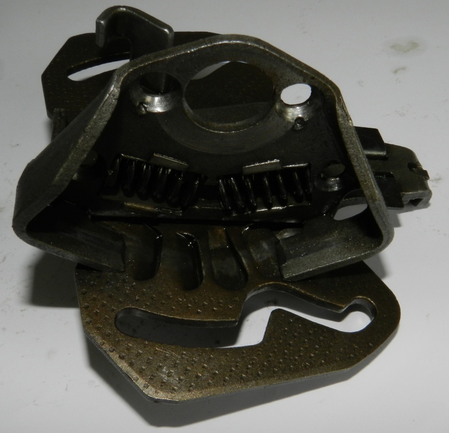

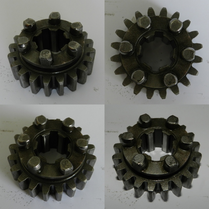

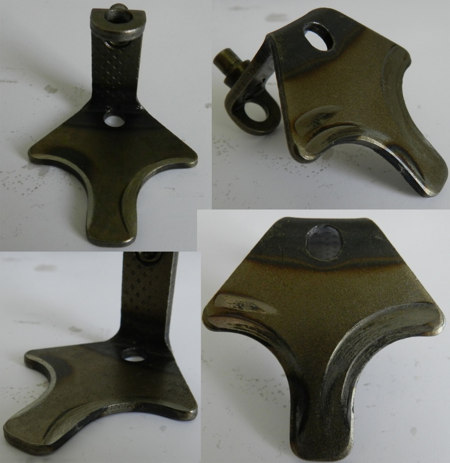

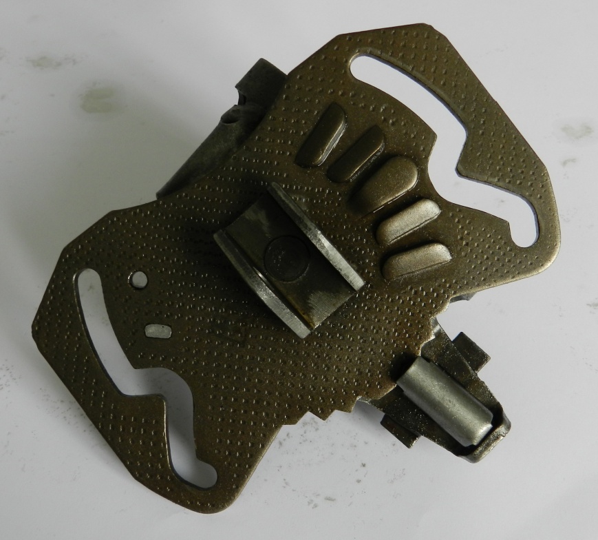

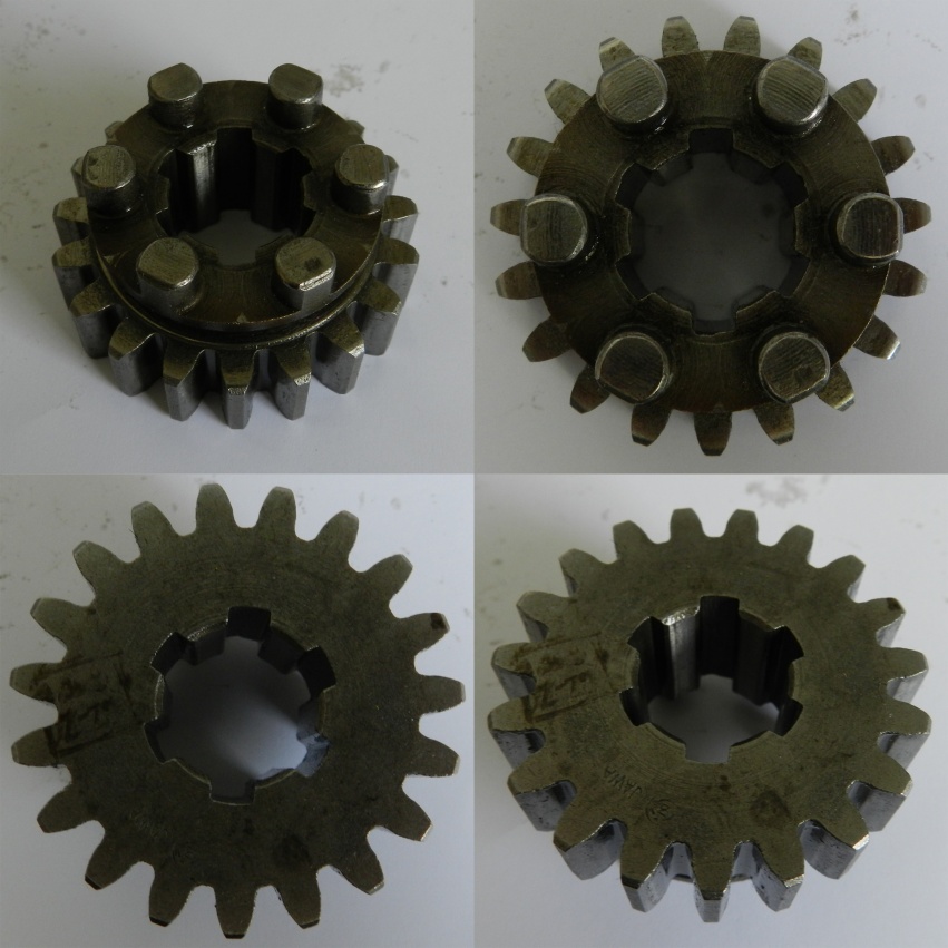

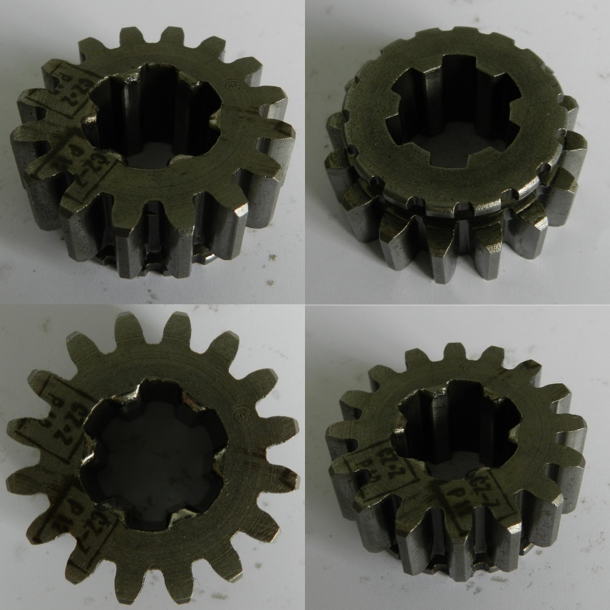

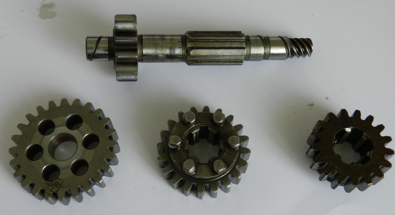

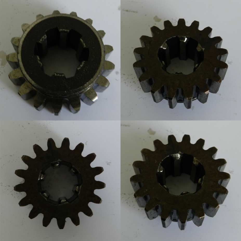

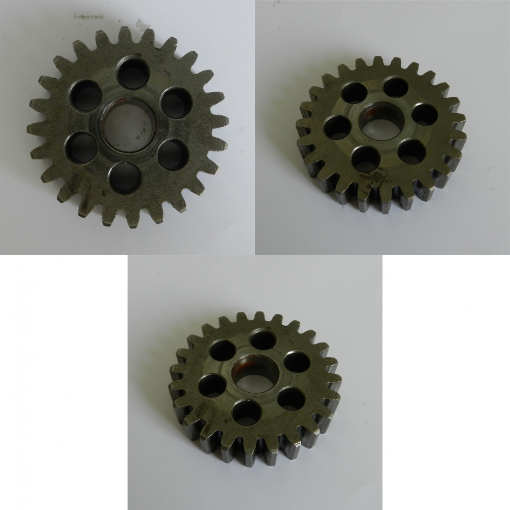

    Hello mindenki , olyan problémám lenne, hogy a 3. sebességet nem veszi be vagyis csak kerrog ehhez szeretnék segítséget kérni. A blokkot szétvettem váltót kivettem csináltam pár képet róla látni rajt kisebb kopásokat de lehet, hogy nem is kicsi kopás és ez miatt nem veszi be a 3.-ik sebességet.

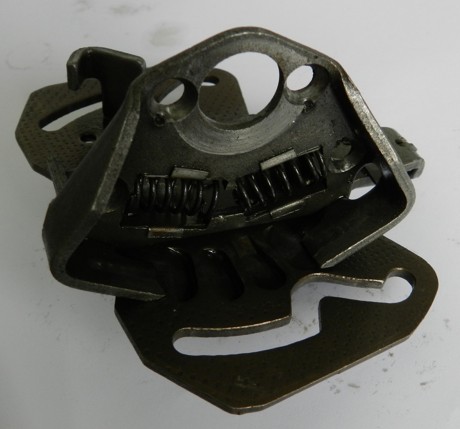

    Első dolog...az a léptetővilla cserés(lehet nem is 90 fok már) . A második: Nézd meg mennyire lóg a programtárcsa a helyén. A lényeget nem fényképezted: A kapcsolókerekek hornyát.
    CZsolti, joker és Tamás78 kedvelte ezt.
      Azért a 7 dik képen lévő fogaskerekek is kukák , és azt nem értem (vagy látom jól ) hogy a f.kerekek belső hornyainak végei miért ilyen gyalázatosak .
      Szerintem ez a váltó sokat kapott az élettől --de a nagyobb probléma az hogy nem közösen öregedtek meg az alkatrészek , valaki már cserélt ez-azt . Szerelgette a gépet...
        Én is a kertitraktor vonalon gondolkoztam a ledarált bordástengely miatt.
        kvaga kedvelte ezt.
          Leginkább a kapcsolókörmök vannak ledarálva a fogaskerekek oldalán. A kopott léptetővilla+kukactárcsa az ok, a köröm kihegyeződése, gömbölyödése az okozat. Ez valószínűleg egy méreten volt eredetileg, meg kéne mérni, van ott másik keréken ép. A másik jellegzetes megoldás, amilyen pl. a Pancsi, vagy az összes tolókerekes rallye váltó, kb. 5 fokkal alá van köszörülve. Azokat fel lehet hegesztetni lézerrel, majd visszaköszörültetni. A rallye-ban eleve így készül, a fogaskerékanyag nem bírja. Ebben tudok segíteni, a többieknek mondom. Pannóniában ez örök köröm még kuplungolás nélkül is. Ez viszont mivel kerek, szerintem cserés, vagy a NASA köszörűse kell hozzá. Szimultánba beleugatok mindenbe.
          Utoljára szerkesztve a következő által: Hajtókar; 2013 febr. 17, 22:26.
            Ebből a cuccból tényleg csak a 3. és az utolsó képen lévő fogaskerék használható...a többi erősen MÉH-telep kompatibilis...Esetleg a programtárcsa menthető még, azon nem látok kopást, de a lógását(ami biztosan van a többi alkatrész állapotából kiindulva) orvosolni kell.
