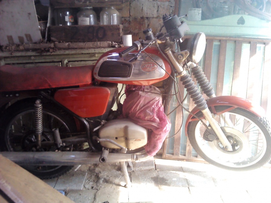

    Jelenleg a műhelyben porosodik jóatyám 350-s Jawa-ja, amit annak idején nekem adott.
    Most érzem úgy, hogy időt tudok szakítani az üzembehelyezésére és ehez szeretnék minél több segítséket kérni Tőletek.
    A motor nem gyári állapotú és nem is szeretném visszaalakítani rá. Annyiban különbözik a hagyományos testvérétől, hogy az első villa kompletten le van cserélve egy 250-s Mz-ére a tárcsafék miatt.

    Néhány képet tehetnél föl a gépről, úgy jobban el tudjuk képzelni. Az első villa pl. nagyon érdekelne.

              és akkor pár kép az említett fenevadról
ID:	136965Click image for larger version
ID:	136966Click image for larger version
              CZsolti és wsievers kedvelte ezt.
                Szép. De én azért ráügyeskedném a gyári első sárvédőjét az Mz helyett... Jah és valami maróssal marasd le a féknyeregről az MZ feliratot...vagy csináltass rá egy Jawa feliratos műgyanta levonót(amilyen az autó alufelnik közepében van)És akkor műszakira is mehet ezzel( a Jawaé a gyári ugyanilyen, csak Jawa felirattal)
