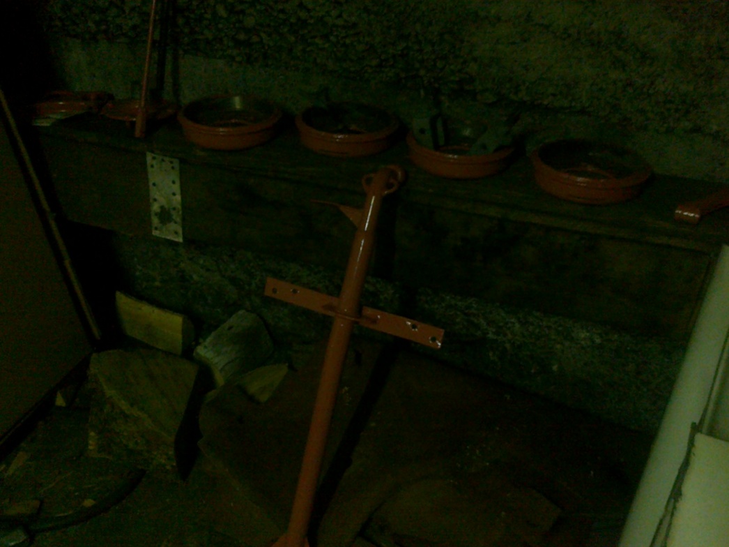

        Nos Újra itt!
        Kicsit megviselt a 12 órás műszak Vasárnaptól Vasárnapig ,ezért csak nagyon kicsit tudtam foglalkozni az autóval!

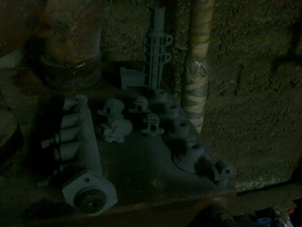

        Íme az új fotók!Click image for larger version
ID:	137713 Nem kell megijedni nem ilyen színű lesz ez csak egy rozsdagátló ,alapozó és közbeeső réteg!
          #64
          Szóval készül az autó csak 12 órás munka után nehéz!
          De rajta vagyok.
ID:	137714 A fő fék munkahenger és a fékhengerek ,a kormánymű egy darabja folyékony horgannyal fújva.
              #66
              Minden szemcse szórva volt a festés előtt.

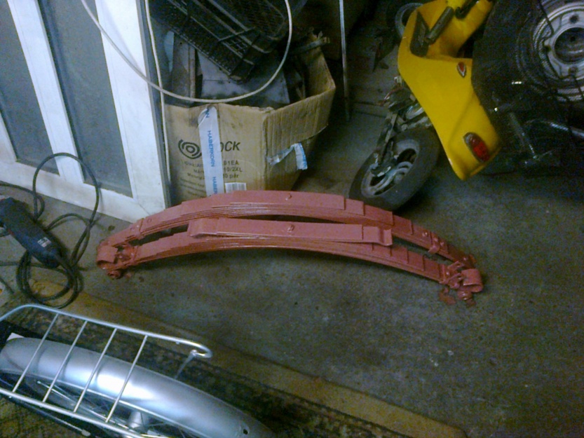

ID:	137715 Á igen a laprugók ,hát ezt nem volt egyszerű szétszedni és összerakni.
                  #68

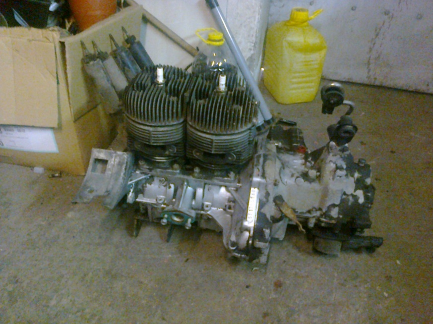

ID:	137716 Az erőforrás ,még a takarítás nem fejeződött be ,pedig már 3 l Brigéciol ment el.
                  ATAKOBA, sepy és Che kedvelte ezt.

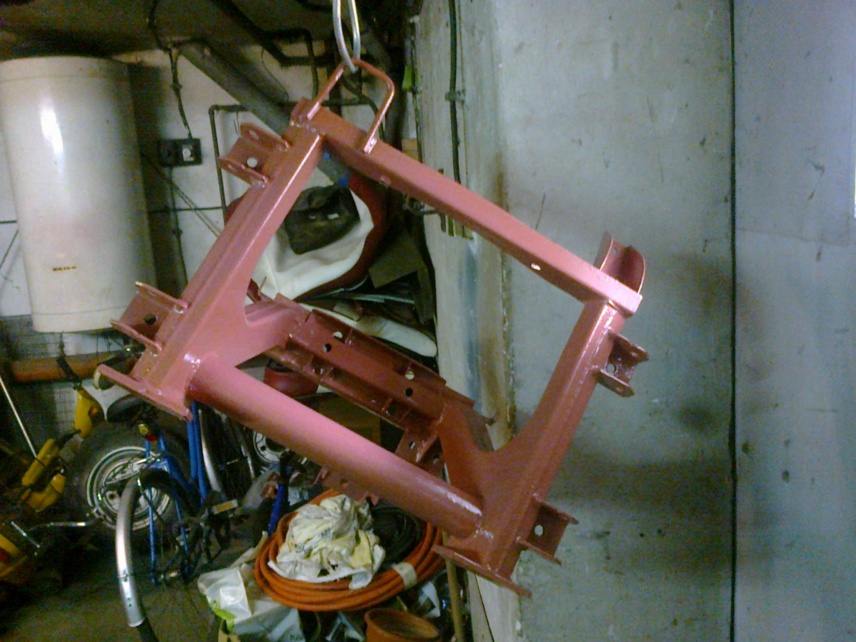

ID:	137717 a motortartó bak ezen volt mit javítani de már összeállt.
                      #70
                      Ez ha laponként zsírozva volt akkor szép munka?
                        #71
                        Nem hogy zsírozva van laponként de egyesével kellett megszórni!Azt hittem soha nem lesz kész?!!!!És a festés na az volt a "Halálom"!
                        Nincs más 1,5 milla ,de 12 órás munka mellett azért szerintem szépen haladok ,a teljes futómű le lett szemcse szórva és már alváz védőzve is van ,amint a képeken is látni!
                        A motort is elkezdtem letakarítani!
                        Munka mellett kicsit nehéz és én nem 8 órát dolgozom hanem 12!
                        Amint időm és a család engedi csinálom és a képeket is teszegetem felfelé ,kis türelmet kérek mindenkitől!Ha van fejlemény hozom róla a képet!
                        Holnap ha lesz rá időm akkor befejezem a motorblokk takarítását!Kicsit macerás mert az 1000 éves rászáradt ,ráégett zsírt levakarni nem egyszerű.Spakli ,csavarhúzó ,drótkefe ,benzin ,hígító ,gázolaj ,stb.!
                        De még így is alig akar lejönni.
                        Ötlet valakinek?Mivel tudom szépen letisztítani az alumínium felületet?Valamint mivel érdemes nekilátni a hengeren lévő hűtőborda tisztogatásnak?
                        Mert természetesen az is tiszta olajsár!Nehogy már megússzam!!!

                            Ezt egy kissé felesleges dolognak tartom, Festék helyett zsírt tettem volna a helyedbe a lapok közé.

                              A laprugónál a lapok festve lettek egyenként és természetesen zsírral lett összerakva!Kárt nem csináltam a festéssel legfeljebb lekopik a lapok között.
                              Ha már csinálom akkor szeretném rendesen megcsinálni.

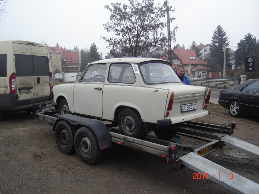

                                Rég nem írtál semmit....hogy áll a Trabika???
                                Hosszú-hosszú idő után tegnap én is megvettem "álmaim Trabantját" 1986-os,első tulaj (86 éves) garantált 100 000 km futás és némi korrózió...
                                Íme:Click image for larger version
